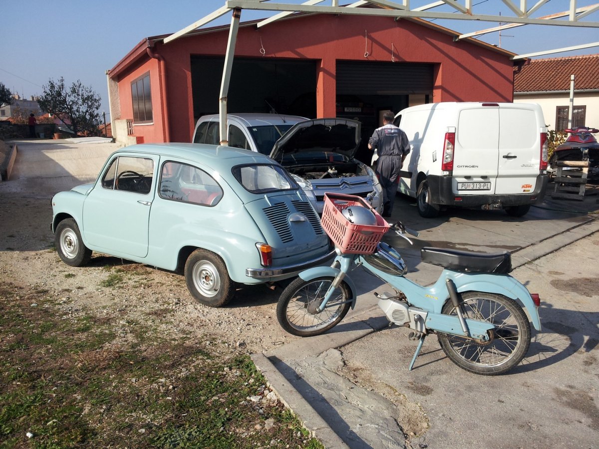

Jednostavno nisam mogao odolit i dopeljao sam je doma.
Već je sva rastavljena i u garaži dr.Ervina.
U biti tražio sam APN4 ali nisam mogao naći, no i ovo će biti dobro. Izaziva lijepe flashbackove na neka jednostavnija vremena
Slijedeća slika biti će kad bude uređena. Ide sva na pjeskarenje, farbanje i detalji te poneka zamjena dijelova. Na mašini nekakve osnove kao što su prsteni i semerinzi i potrošni materijal (lanci, lančanici..).
