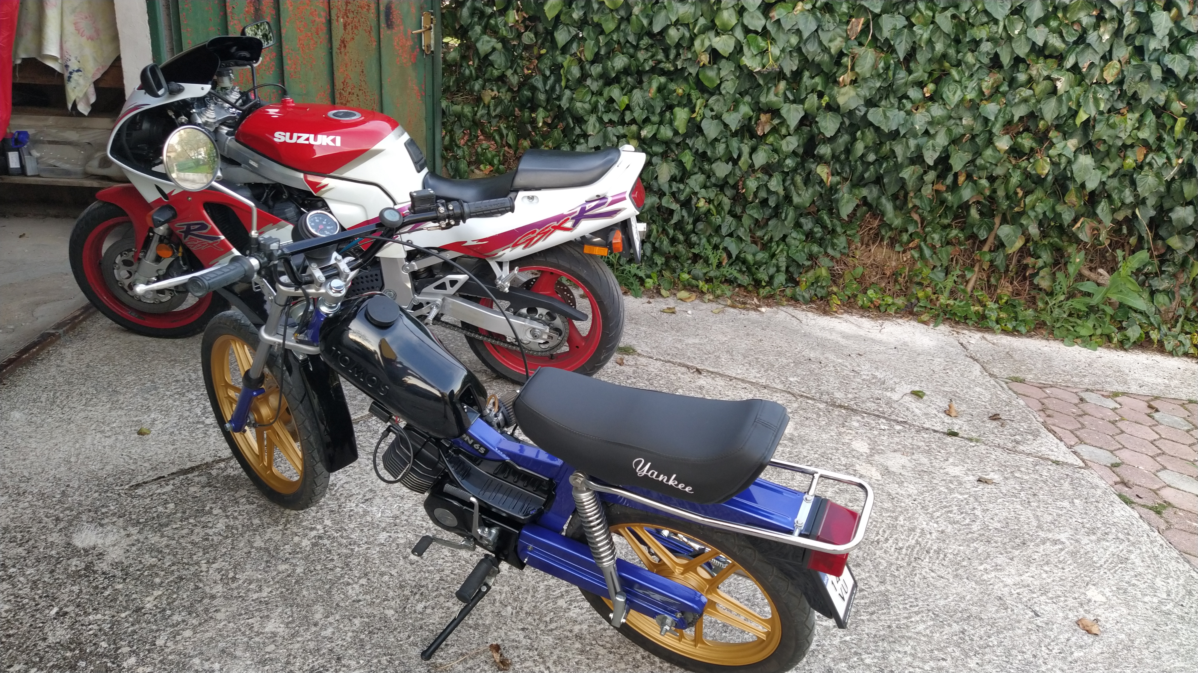

Da li vam je poznato ono..." znač već kad sve ovo radiš bilo bi šteta ne promijeniti još ovo..." , pa onda dođe "još ovo" , pa " još samo ovo", pa onda "ma možda ne treba ali već kad je sve novo onda još i tih par stvari"...
Cilindar je u Italiji i ćekam novi nikasili , a ja u međuvremenu mijenjam sve što postoji drugo u mašini....o_O
Bliži se 4mj a imamo još dosta posla...nestrpljiv sam
toecutter
Feb 22, 2006
1,848
282
83
40
LA
...natjerala me da kladen R-a u oglas , ali ni straha..ne proda se na prešu 🤪
Glej hi..ma su slatki...😂
