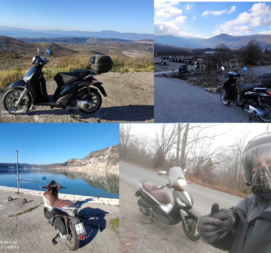

Evo I mene natrag u klubu ,bas sam uzeo bev300 (i prodao liberty) i napravio dobar djir po zimi oko 400 km.
Sto reci osim da je noviji 300 velika razlika od starijeg bev400 sto sam imao. Neusporedivo je laksi i okretniji a moram priznati i ljepši imho.
Brzi i laksi je do 100kmh a sporiji je od 100kmh na dalje (a meni upravo to sad vise pase jer ni ne mislim juriti brze od 100 sa boljom polovicom). Dakle dovoljno za povremeno proci neke dionice brze ceste i ne smetati na cesti. Potrošnja mi se čini oko 4 l, nije malo pogotovo sto je Liberty pio oko 2.7. ali stabilnost ,snaga i zastita od vjetra je neusporedivo prema 150cc.
Pozz svima i pomalo ako vozite po zimi -puno je poledice i vjetra. ❄
