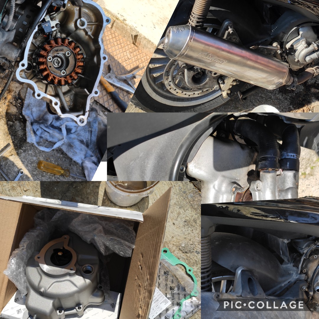

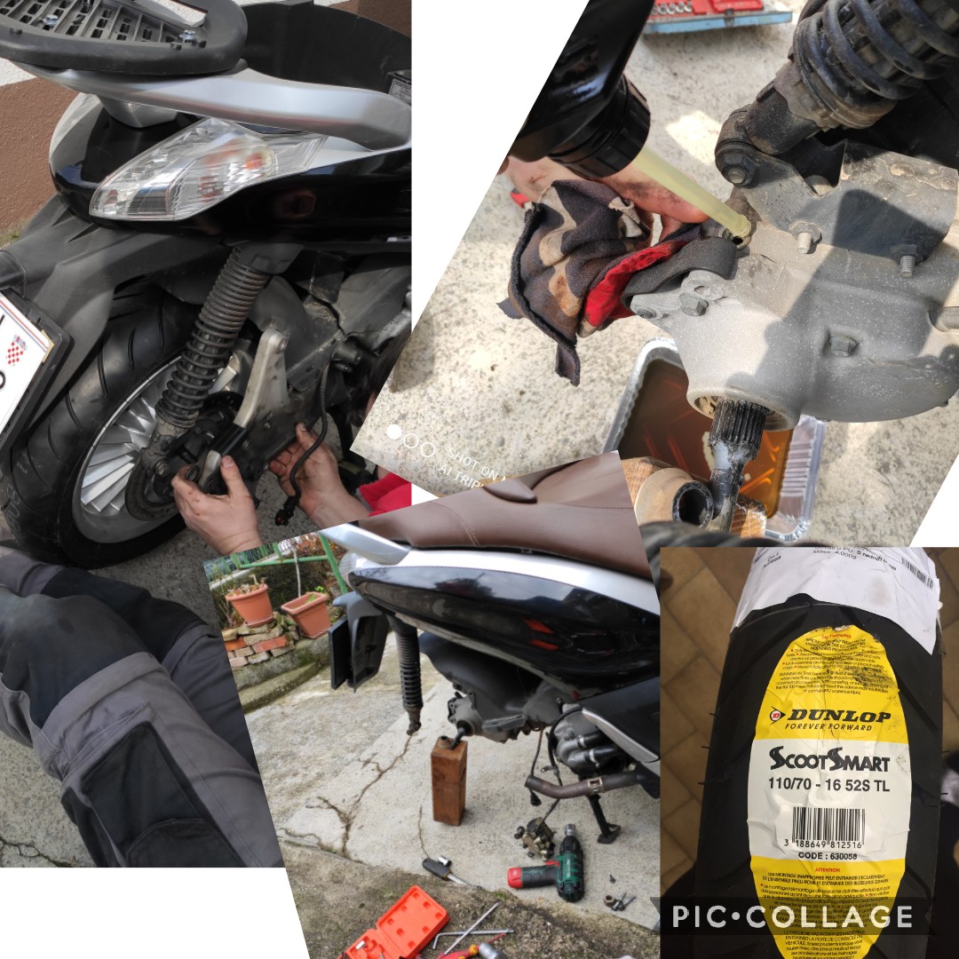

Od kako sam uzeo Bev300 pred par mjeseci sa 53tkm rješio sam i neke bitnije stvari pa da napišem i sto;
-novi antifriz
-nosač mobitela za gps - ali express
-novi kofer s nosačem awina - njuskalo
-Leo Vince 4road (bez grane) - njuskalo izbrusio i ispolirao ,zavario nosač
- gume nove Dunlop scootsmart s ventilima
-balansiranje guma i montaža
- ulje Eni ride
- filter ulja Piaggio i O ring
-filter zraka
-ulje getriba 250ml
-prednje disk pločice nove
-krpanje sica ,malo polirao itd
-cistio CVT - remen je skoro nov (y) i rolice su 11g
Dojmovi - motor se sad vozi 100% bolje po zavojima najviše radi novih guma dakle to je br.1 najbolja investicija.
Max na ravnom po GPS 125 kmh (po satu skoro 140kmh). Uspio sam i do 130 navuc ali lagano niz brdo.😂
E sad , fali mi grana od motora do auspuha za Leo Vince.. di to naci? 🤔
Taman kad sam mislio da sam sve rješio pred sezonu ode u k . pumpa vode , procurio u garaži, sreća nisam ga vozio.
Nova orig.pumpa,brtva, novo ulje i filter.. ode milja samo tako. jucer sve smontirano. *Ebote Beverly, ljudi moji.. već me izbio po djepu ko da vozim sportivu.
Btw.spuh brutala zvuk bez db kill. 👍🏻
