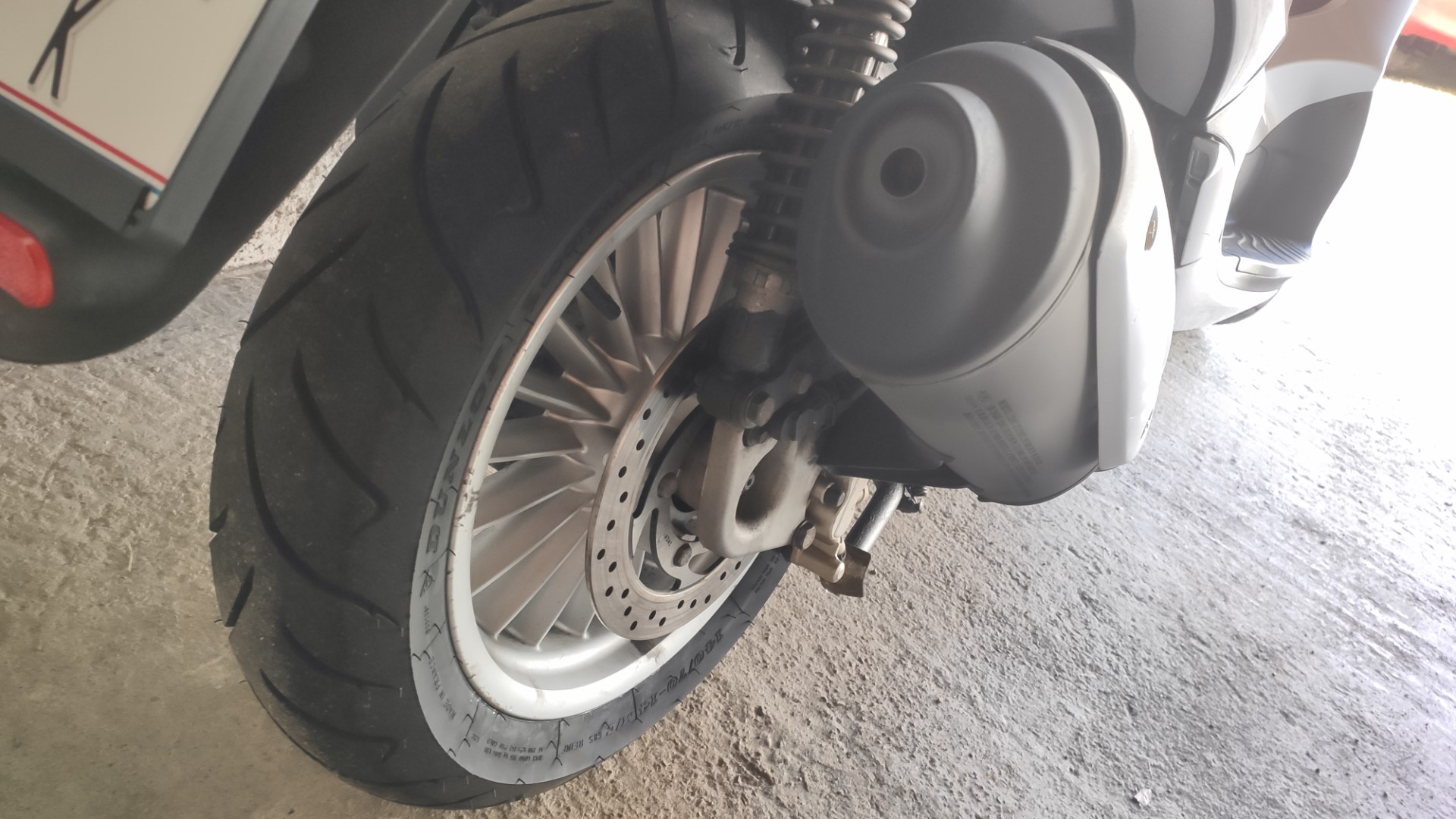

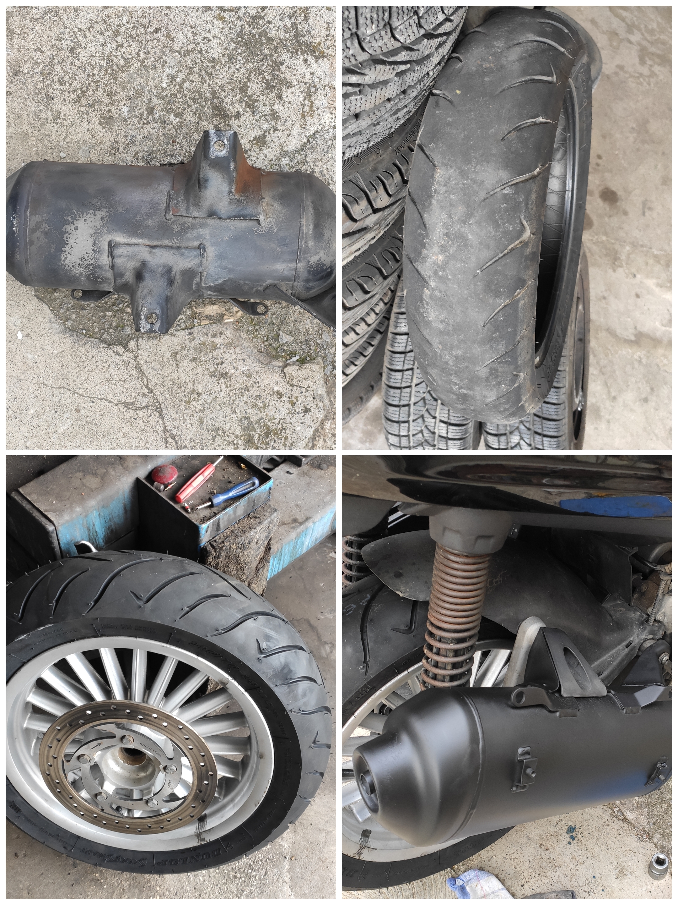

Malo sunca ovih dana i toplije pa sam odradio oko 200 km jucer djir (po temperaturama od -4C do 12 C :mrgreen:).
Uredio par sitnica; pofarban auspuh , nova Dunlop zadnja guma. Smontirao tempomat koji se montira na gas. Dobra stvar za hladnije vrijeme i duze relacije.

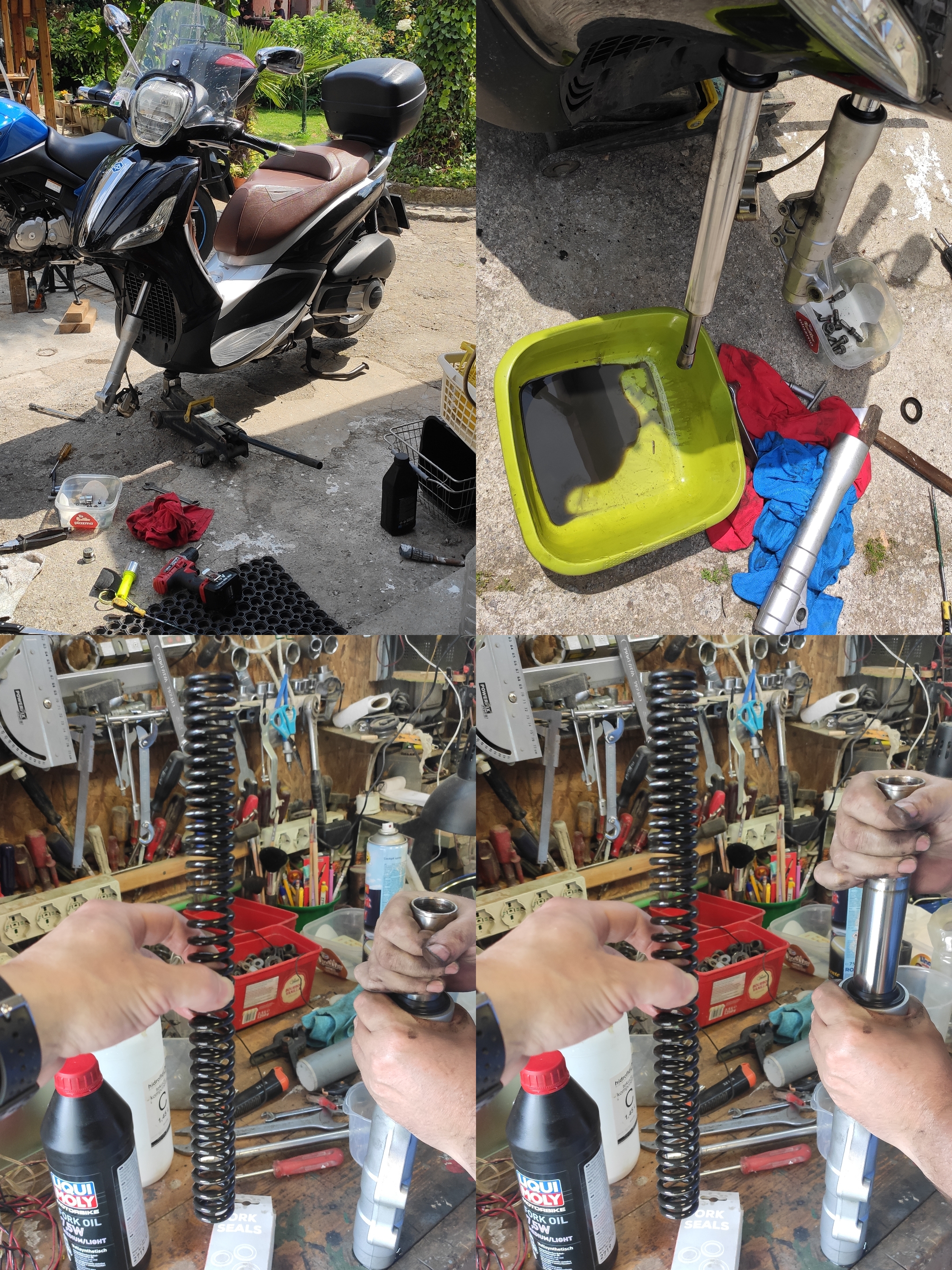

Ovaj mjesec sam dosta toga rjesio na svom Beverly 300.
Pofarbao i doredio neke detalje vizualno a od većih radova reparirao prednju vilicu (novo ulje i semerinzi), popravio kvacilo, stavio novi original remen i rolice i klizače. Evo i par slikica kako to izgleda sada. :mrgreen:
Kilometraža je sad blizu 62tkm al barem je sad u puno boljem stanju nego kada sam ga kupio. btw. radove nisam obavljao ja već netko tko zna šta radi.:p
