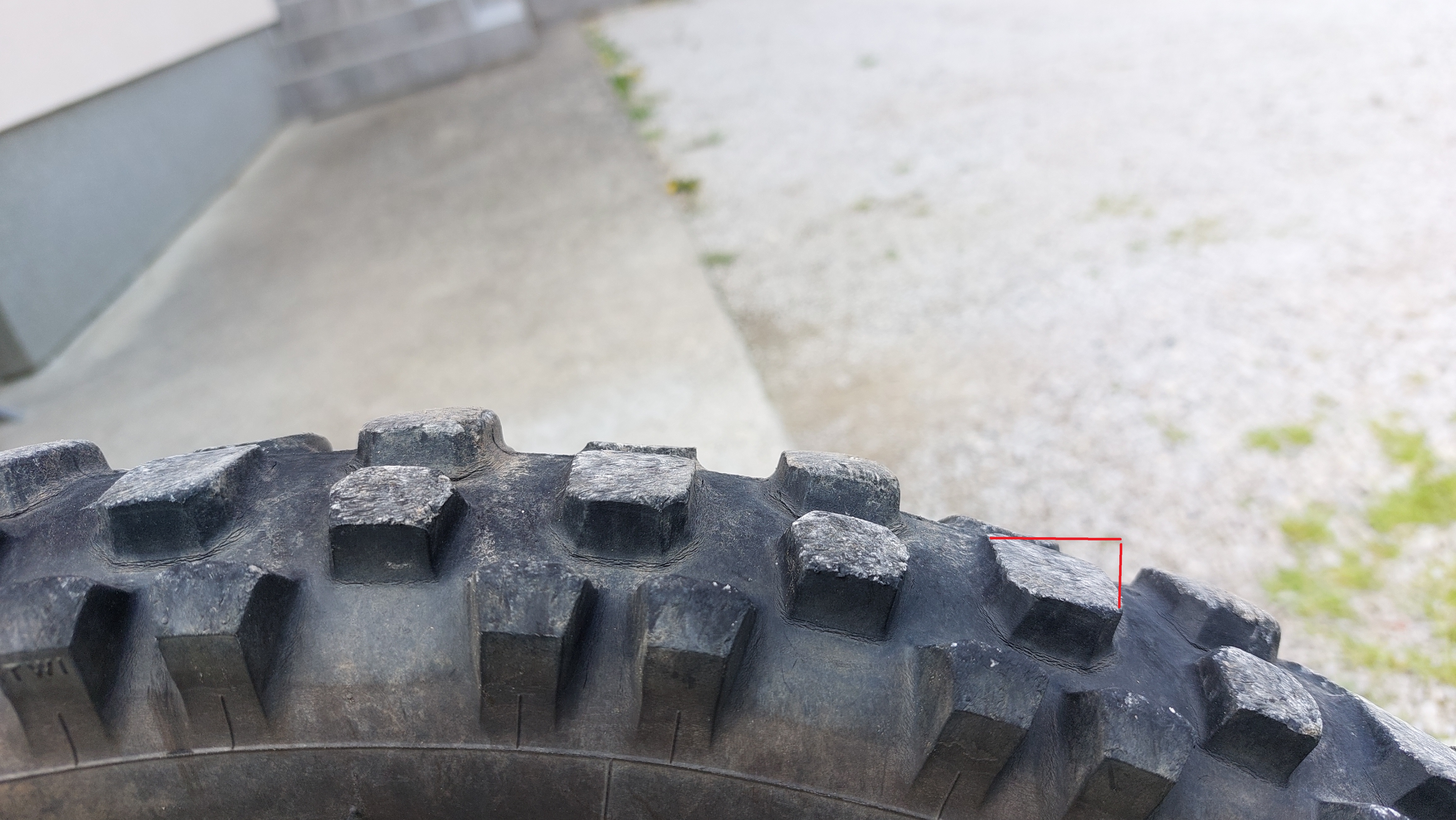

Ništa me ne košta probat makar mi nema previše logike, jer i sad već druga MT21 naprijed opet troši samo iste ripne, one što su po 2 u redu, ono gdje je jedna ta bude kao nova do kraja.. Ne vidim kak će rotacija to promijenit al ako si ti to tako riješio, probat ću kad dođe vrijeme za to.
Stara gume prije zamjene:
Uvijek je to tako, pogotovo na nižem tlaku u gumama. ja sam nedavno skinuo prednju Michelin Desert, isto tako ova dva se puno više potroše nego
centralni, što je i normalno, pogotovo ako voziš na 1.0 bar ili malko više.
Ne volim kombinirati s tlakom niti mi se iskreno da zajeb...
Pri standardnom tlaku primijetio sam da se više pod kutem troše ove dvije ripne i zbog toga moja preporuka rotacije

Može to još.:unsure:
Ma moglo je al ajd promjenio sam pred tehnički jer dosta mi je da im moram objasnit da je MT21 legalna za cestu, kamoli još kad bude gurao motor da osjeti te ripne..
Izgleda, većinu životnog vijeka ova sa slike je bila na 1.5, a sad vozim 1.3-1.4.
