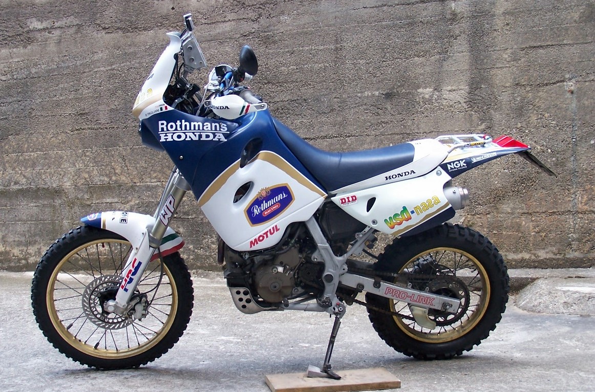

aaaaa imam ja i usd vilicu, ali je nije legalna

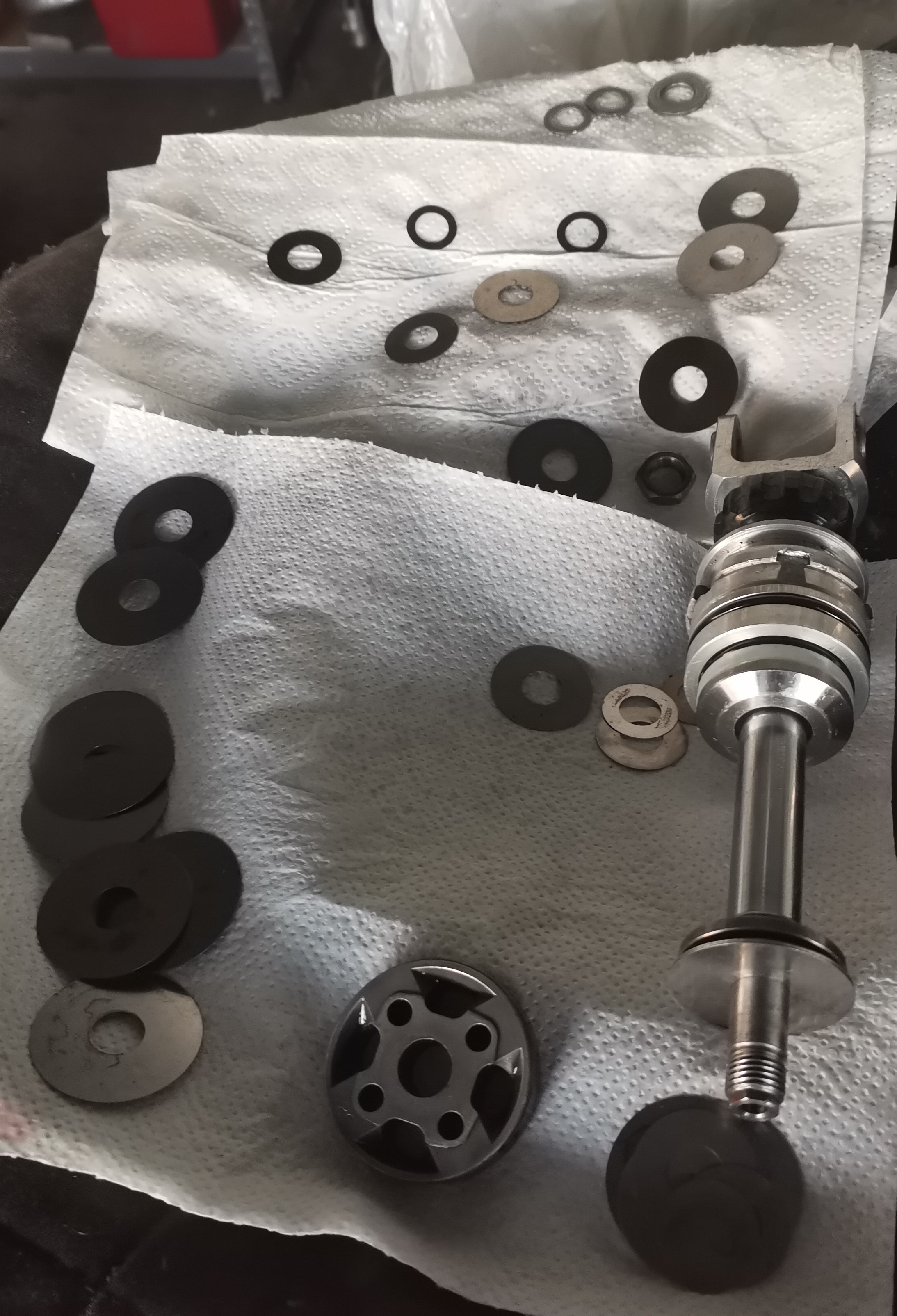

Procurio semering lijevog amortizera.. ko bi rekao, nakon cca 35 000km bez ikakvog servisa vilica :mrgreen:
Ulje koje izlazi je ajmo reć više prljavo smeđe boje nego originalno crvene..
Kak se uopće kreću cijene toga kod servisera skupa s semerinzima i uljem za komplet lijeva i desna? Jakopec ili Ruting?
Kad su vilice u pitanju servisi znaju biti bezobrazno skupi. ako imas osnovnoga znanja mozes sve sam, samo prati ovaj video
Lako za video, ima i videa baš sa crf250l, imam i servisni manual s opisom postupka, ali cijena zajeba je visoka kod amortizera, kad nije riječ samo o zamjeni ulja ili opruge neg o rastavu.
do tebe je kakav ti je svjetonazor. ja to odfuram Ivici/Denisu/Štefu i ne bi rekao da sam nešto puno platio
