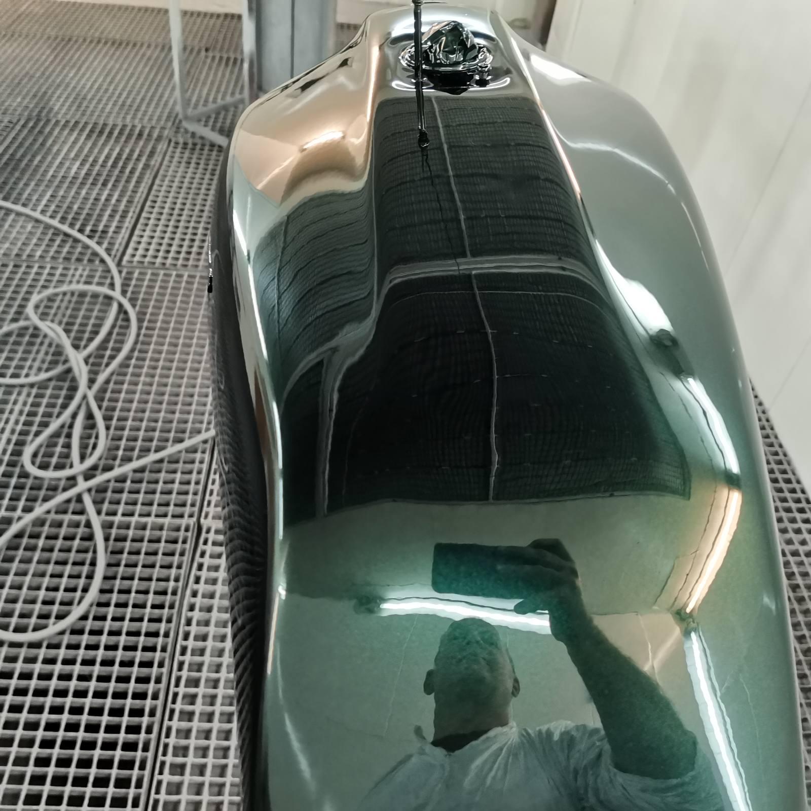

jes da je boja kapije,al šta se može  :mrgreen:

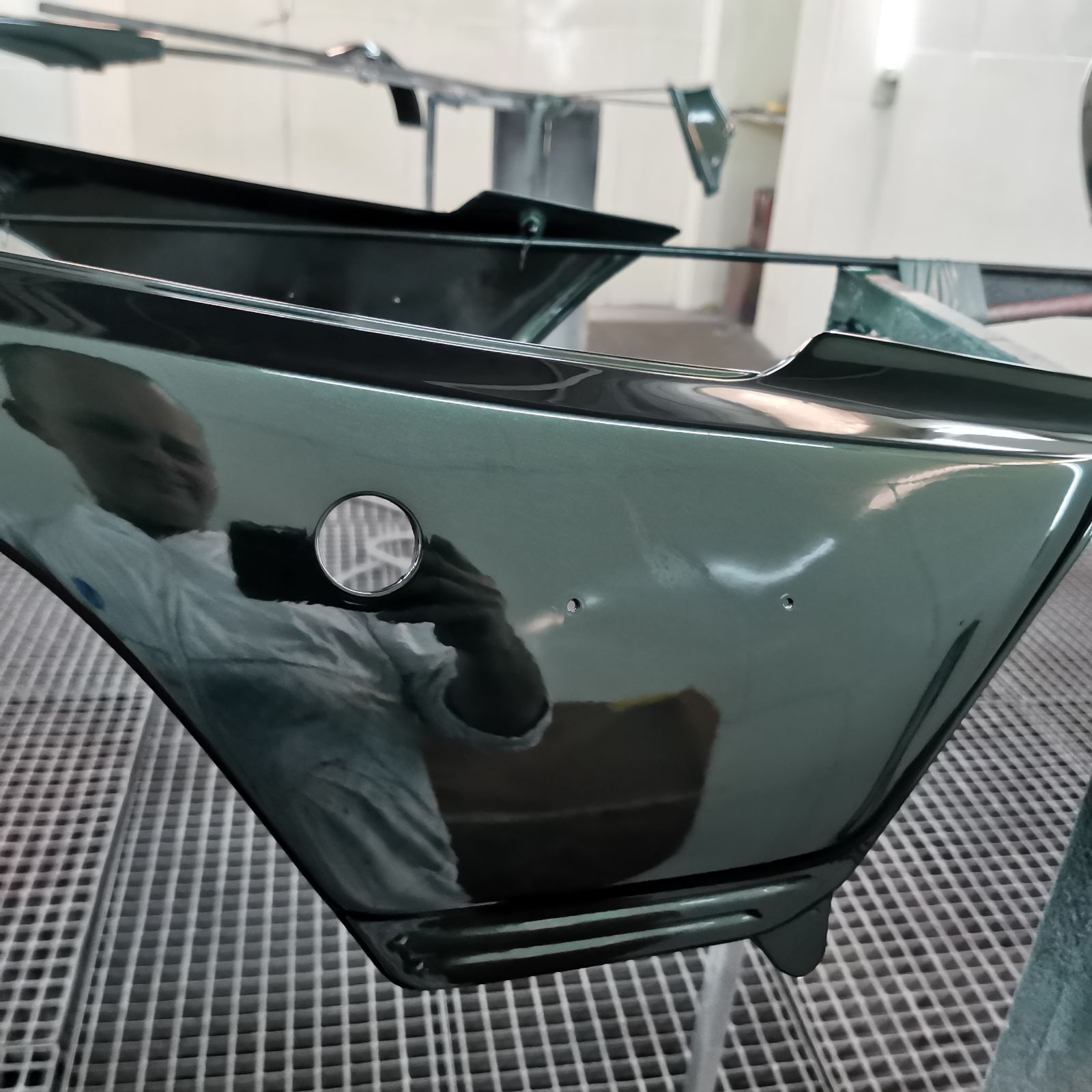

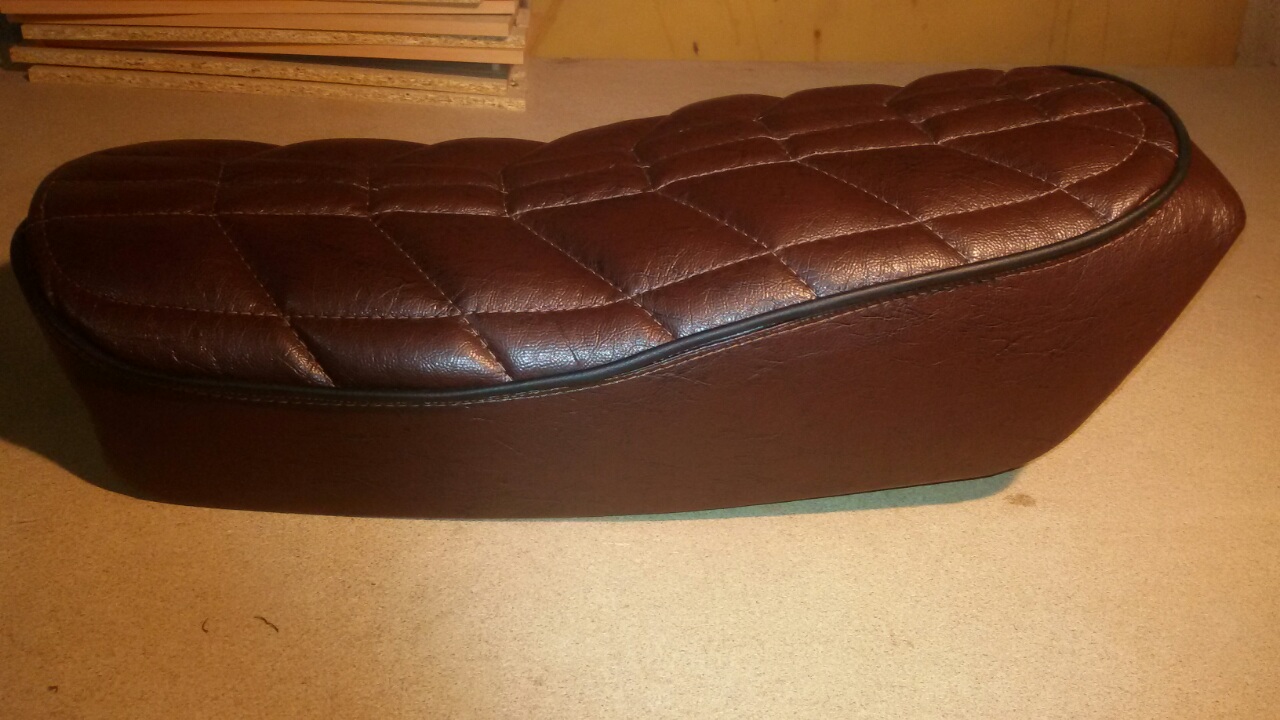

ev još koja slika
