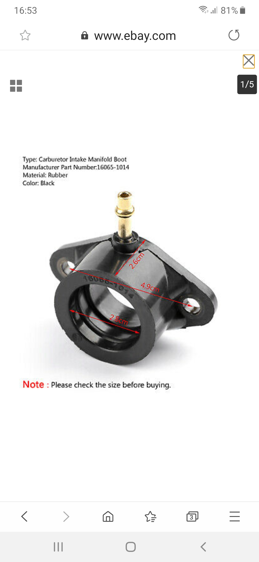

e.sad.jbg, ja sam mijenjao prirubnice ,kupio preko ebay ,međutim malo kad sam se toliko namučio oko neke  takve stvari,a bilo nas je trojica i još stege itd, jedva sam karburatore nabacio i to mislim na silu, (mada sam prije 4-5 godina to isto radio nq xjr1300 i bilo bez problema) .
Kad sam upalio mašinu nakon nekoliko pokušaja osjetio sam detonaciju,ali i bez obzira na nepravilan rad (jer sam bio čistio prije karburatore od prljavštine i naslaga) provozao sam ga 5-6 kilometara, kad sam primjetio da su u stvari pukle te nove prirubnice.
Dali je ko imao takav problem , šta se tu desilo, šta sad?

motor je sa ovim marvingom izuzetno tih, možda promjeni zvuk kad ga "opletem" malo u više
obrtaje,al za sad nesmijem dok sve ne uštimam kako treba,
Riješio prirubnice vratio stare dok ne nabavim nove, jer su ove koje sam kupio bile promjera 28 mm, a  stare 31 mm,pa stoga bilo je i nemoguće karburatore nabaciti iako sam to uspio,ali vidi se rezultat  :palacdolje:
