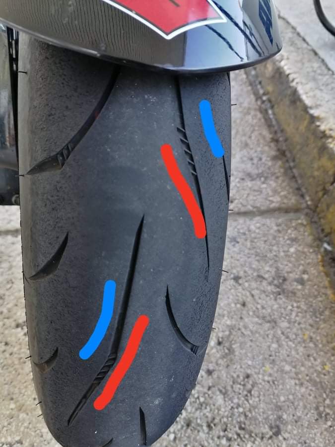

Primjetio sam cudnu potrošnju prednje gume oko šara. Drugi rub šare (ako sam u pravu bi trebao biti ovaj plavi) je niži od prvog ruba sigurno 2mm. I na šarama bliže rubovima gume je razlika oko 1mm.
To bi trebalo biti povezano sa postavkama rebounda u vilici. Prema internetu ispada da mi je rebound pre spor i da ga treba ubrzati, znači okrenuti "sarafic" lijevo. Guma ima 5300km oko sebe. Tlak je 2,3 Za solo vožnju, 2.5 za vožnju u dvoje. Jel ima još neki slučaj osim krivog rebounda koji bi mogao tako jesti drugi rub šare?
Predpostavljam da sam dobro shvatio koji je prvi koji drugi rub šare. Prvi smatram onaj koji prvi dođe u dodir sa asfaltom. Motor prilikom bržeg ulaska u zavoj drži putanju precizno i mirno, bez ikakvih trzaja ili bilo čega.

Sad pogledaj zadnju gumu i gotovo sam siguran da ces imat obrnutu situaciju
Evo slike zadnje.
Ako se vozim brzo uvijek kočim duboko u zavoj. Kako motor pada u zavoj tako i kocnicu popustam.

Ako dobro vidim, da, zadnja se trosi obratno od prednje. Ista je situacija i kod mene, jedino kod prednje nije tako jako izrazeno kako si napisao (isto kocim duboko u zavoj kad jace vozim)....
Ovisi i od modela gume, na nekima mi je to bilo izrazenije, na nekima manje, ali uvijek taj tip trosenja. Tlak isto igra, sto je manji, to ce biti izrazenije.
Ovjes (preload, rider sag) je podesen za cestovnu voznju kako treba u mom slucaju (36mm naprijed (od 120mm hoda , 38mm otraga( od 140mm hoda), rebound onako kako treba (brz povrat, ali bez ljuljanja -ulazenja u drugi "stroke")
To su moja iskustva i ne zamaram se s time, vjerojatno navikao, pa makar ovjes bio neadekvatan ili krivo podesen za mene. Isto je bilo i na 2 Z750 koje sam imao prije Z900
Ma to sam htio pitati. I kod mene su postavke mislim okej tj ja nemam prigovor na ponašanje motora i na moju brzinu vožnje i stil meni je to okej.
Znači mogu staviti prst u uho i poderati mitasa do kraja
...i ne zaboravi kontrolirati pritisak (to nekako svi zaboravljaju, naročito ovi što vole slikati gume), ko što je alfa napisao...možeš i s prstom u uhu
Pritisak je vječno 2.3. Nocima ne mogu sanjati ako nije napumpana kako treba.. Mislim na gumu, naravno.
