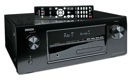

ovaj resiver ti ima sve potrebno za 5.1, digitalne ulaze, wifi, usb, bluetooth, radio..... možeš sa mobitela strimat muziku ili direktno sa resivera......
DENON AVR-S660H cca. 4500kn........
i npr. Q Acoustics 3050i 5.1 Cinema Pack...... cca 10k kn..........
i imaš solidan 5.1 sustav..... koji nije loš ni za muziku.....
može to i kolikogod hoćeš skuplje, a i nešto jeftinije......
Reactions: CroKick
