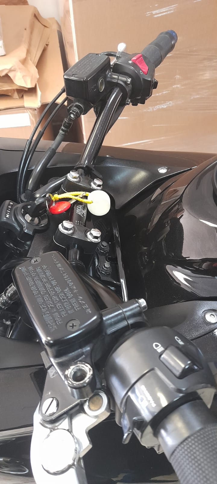

Ekipa evo baš dogovaram kupnju CBF-a 2011. godište,motor je salonsko stanje ali smo našli jednu čusnu stvar.Motor ima prihvate za retrovizore na čašicama ulja (na volanu) a retrovizori su na masci...
Jeli to uobičajeno na svima da imaju ili je nšto rađeno?

kad je meni puka retrovizor.... ja sam u tu bužu zavida neki sa skutera....
inače je čepić tamo.....koji je kad ga izvučeš za u smeće.....
vidim da ima i zamjenjen volan....
edit: to onaj iz os.....
