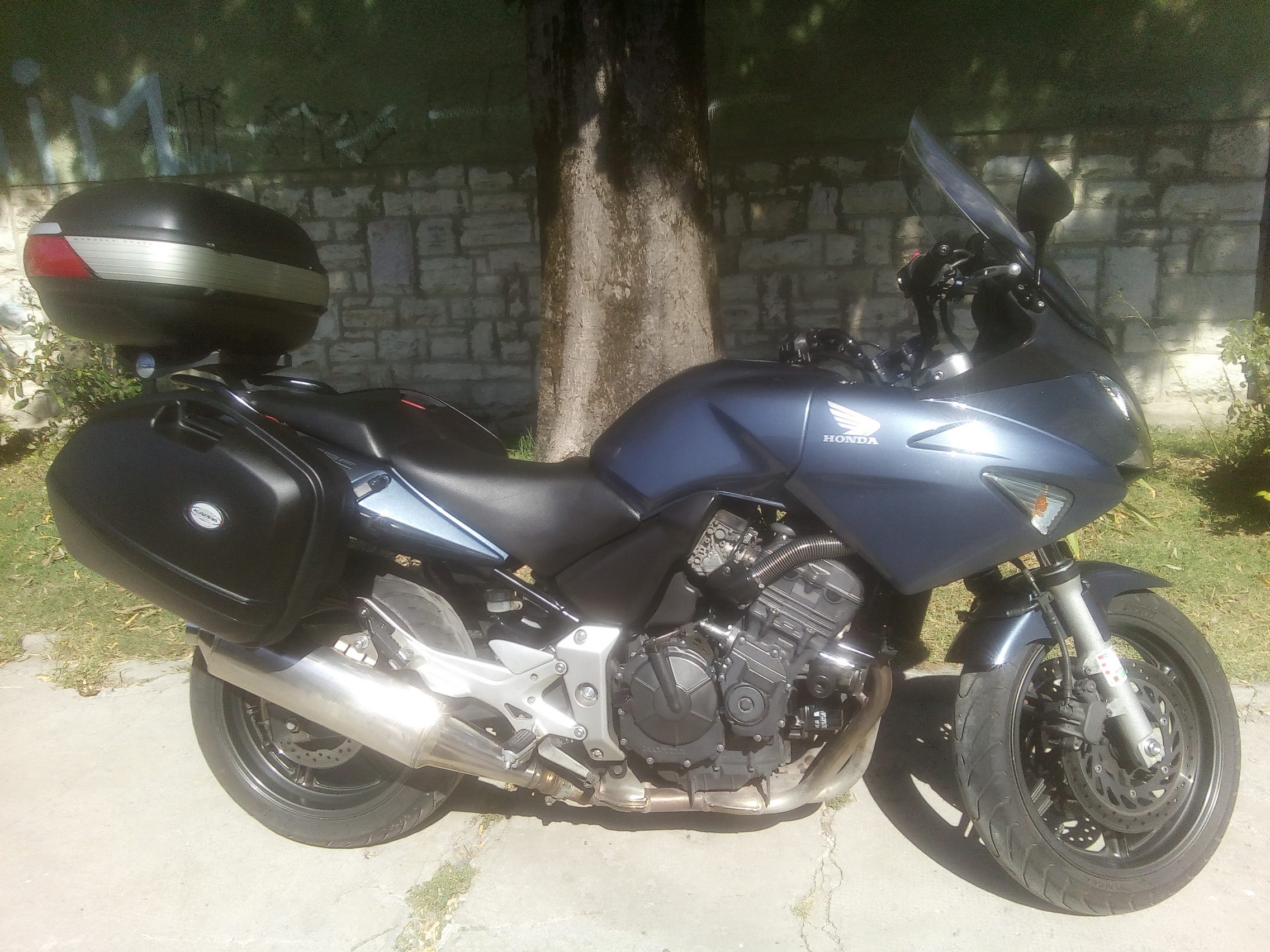

Evo samo da objavim na dijelu foruma gdje su znalci za CBF da ovaj strojček ide u prodaju a sve inf. su na oglasima.
