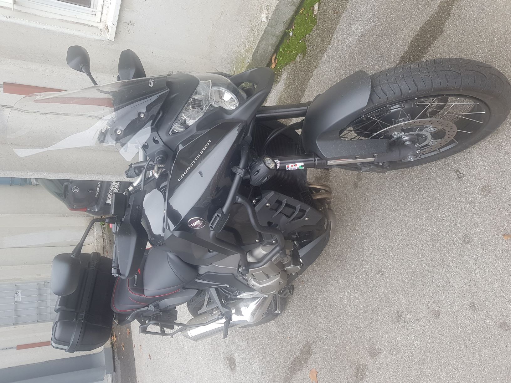

Jel ko ugrađiva maglenke sam? Uzeo bi od givia led maglenke i sam ih spoija? Di se najboljevatat za +?
Ja imam od GIVIA maglenke i nisu bas nesto extra ( mozda ove nove su jace tj bolje )
Bog! Ovo su halogene! Ima Givi i led varijantu sad vjerojatno bolje svitle! Je si ih sam stavlja i di si vata plus?
mislim da sa lijeve strane ispod oklopa ima ostavljen utikac za dodatne stvari tipa maglenke, koji daje remote plus releju, grijace ruku itd.
I pored toga sto su dodatna svjetla LED ja bi uzeo plus sa akumulatora, remote plus sa pozicije, izmedju ugradio relej.
Ovako nesto
imageproxy.php
Ja sam sebi spojio maglenke po sličnoj shemi. Plus sam uzeo direktno s akumulatora  a minus s čvrste točke na šasji koja mi osigurava dobar spoj. Tako mi je bilo lakše i jednostavnije nego na akumulator vodit još jednu žicu a efekat je jednako dobar.
Napon za relej sam uzeo direktno sa table s osiguračima i to s pozicije koja ide preko kontakt brave. Ukoliko je dostupniji kabel za poziciona svjetla, i s njih se može "posuditi" struja.
Osiguranje strujnih krugova obvezno a osigurače je poželjno smjestiti na lako dostupna mjesta kako bi se u slučaju eventualnog kvara moglo lako i brzo zamijeniti osigurač.
Prekidač smjestiti po mogućnosti što bliže kako bi bio dostupan palcu bez skidanja ruke s ručice. Ja sam na desnu stranu upravljača ali to može biti stvar osobnog izbora jer kad se kasnije razvije navika, rukovanje prekidačem postane rutinska operacija.
Koji relej nabaviti ?
