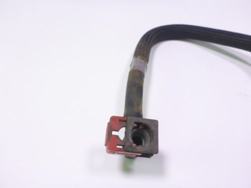

Dečkovi, trebao bi mijenjati svječice i filter zraka na Versysu...treba skidati tank i airbox...nije neka velika nauka ali na motoru starom 12 godina i sa 60kkm vi koji ste skidali i upoznati ste sa materijalom kolika je šansa potrgati nekaj od lajtunga i konektora? Da se ne zakopam u ovo vrijeme nedobavljivosti dijelova i servisa?
Ja nedavno na ER6N to radio, 14 godina star, sve prošlo bez problema. Sve konektore raskopčao i našpricao kontakt sprayem, čisto preventivno, nijedna kvačica nije pukla.
Pazi samo da ti nešto ne upadne u usis, začepi krpom ili spužvom.
maredo, evo mojeg iskustva i savjeta. Isprazni tank goriva čim više, lakše ćeš kasnije baratati sa njime. Najveća petljancija ili opasnost je kopča od crijeva za gorivo ispod tanka. Na toj kopči imaš jednu plastičnu "kajlicu" ili osigurač spoja crvene boje, s kukicama okrenutim "prema unutra" koje je potrebno osloboditi da bi tu kajlicu  mogao osloboditi i djelomično je izvuči. Ako to uspiješ, onda možeš skinuti cijeli tank, i puno ti je olakšan daljnji posao. Druga najveća opasnost je da ti nešto upadne u otvor usisa,  zato pripremi krpu kojom ćeš odmah zatvoriti taj otvor. Sve ostalo je "očigledno", nema nekih posebnih caka. Usisni box se u potpunosti skida i rastavlja na dva dijela, jer svijećice su smještene duboko ispod tog boxa.
Na stranim forumima o Versysu ima više tema baš o tome, sa dobrim fotkama i savjetima. Ponavljam, pazi samo da ne potrgaš crvenu "kvačicu" od crijeva goriva.

Hvala na savjetima, sve mi je više manje jasno i znam kako izgleda, htio čuti nekog domaćeg iz prve ruke [emoji106]
