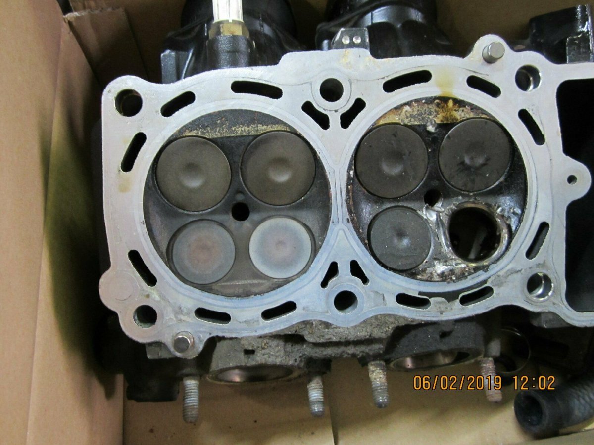

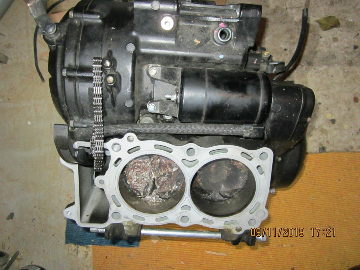

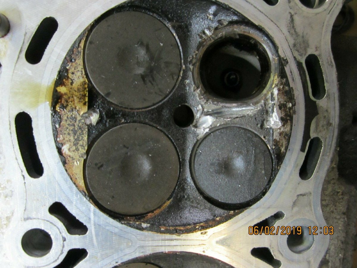

Jesi imao aftermarket auspuh?
Nazalost auspuh je bio originalni a podesavanje je na 42000km trebalo bit i eto nije ga docekao... Da li je ventil imao vece odstupanje ili je jednostavno taj problem sa pregrijavanjem tj pucanjem ventila zbog temperatura ko ce ga znat.
Bas cudno , to su masine koje dugo traju . Jbg na krivoj strani statistike si
Ovo nije prvi takav slučaj, čak se godišta razlikuju, izgleda da tu i tamo uleti loš ventil u tu mašinu i napravi dar-mar.
Malo crne statistike- ER6 2013godina 35000km
Pronadi ventil :mrgreen:
Ciji je to ER-6? Zao mi je sto je naletio na takav kvar.
Kako neki vec peru ruke (koje su do nedavno bile u vatri za Kawasaki iz Taiwana), nevjerojatno.
Cekam i ostala 4 bisera da se jave sa izjavama:
'Nije Kawasaki kriv', 'Tvornica je kvalitetna', 'Nema razlike izmedu zemlje proizvodnje' i 'Motor je prestar' (2012./2013!?). = Deja vu
Vidjeli su sto pisem i linkam ali su se neki pravili gluhi, slijepi i bez odgovora.
Ne vidim, ne cujem, ne govorim. To je najbolja taktika za obranu korporacije, trebali bi raditi PR za njih. ;)
Od jednog decka s kojim sam se upoznao i to pazi u njemackoj, motor uredan, servisiran,pravi kilometri i kaze da je slao kawasakiju pritužbu da su oni odgovorni za to jer ocito nesto nije u redu sa ventilima posto su otisli prije servisnog intervala ali su ga naravno odbili... Steta ali eto, desilo se, imam i sam otvoreni auspuh ali sa katalizatorom i prigusivacem, pa ako će s njim roknut bude i sa serijskim j* mi se
manje ce ti se grijati ventili,kada imas cijeli otvoren ispusni sistem,zato sto brze i lakse izlaze ispusni plinovi.
