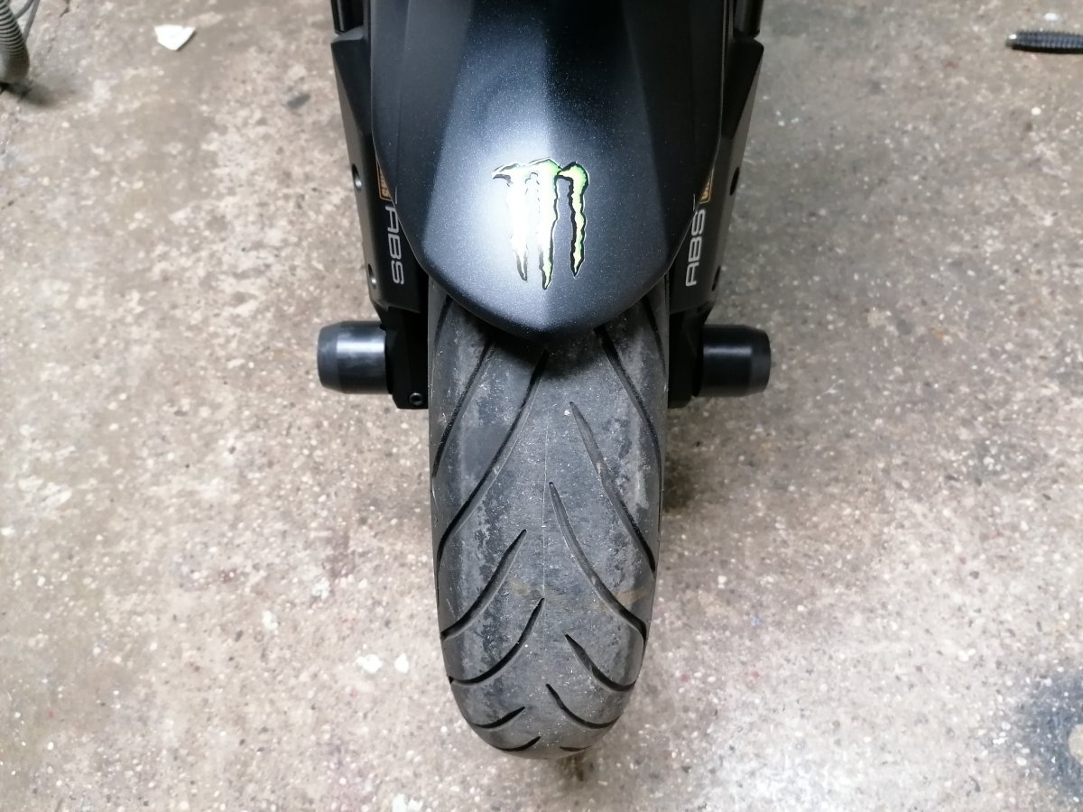

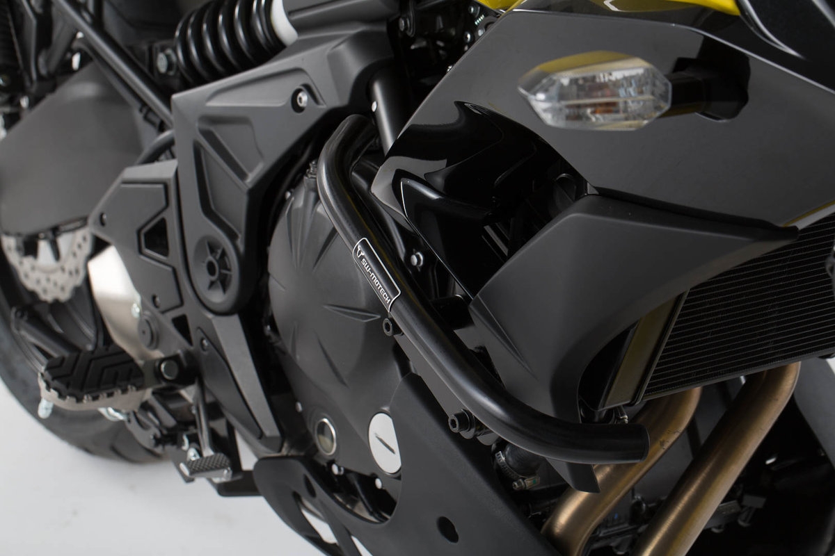

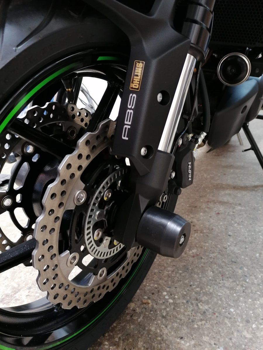

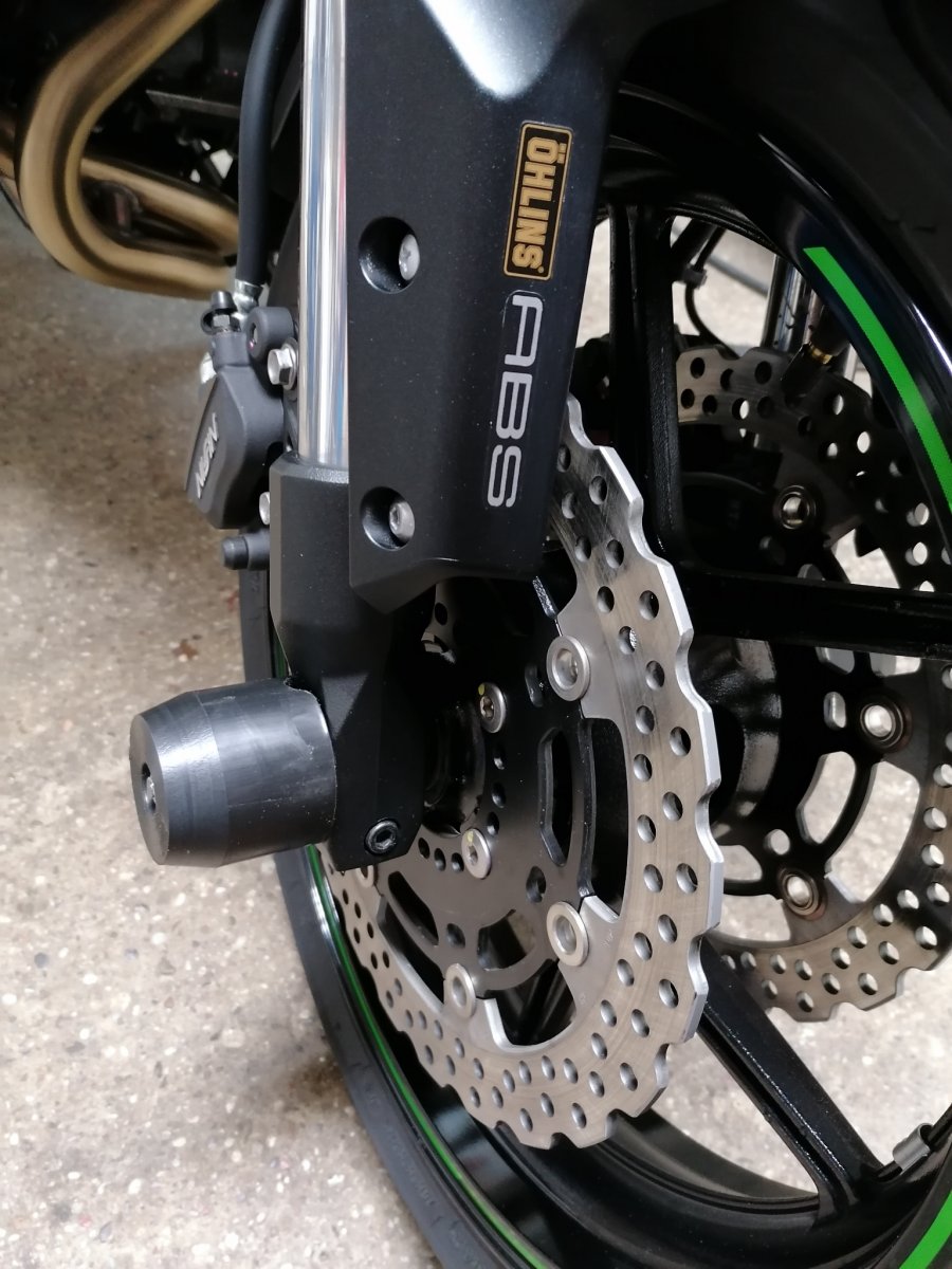

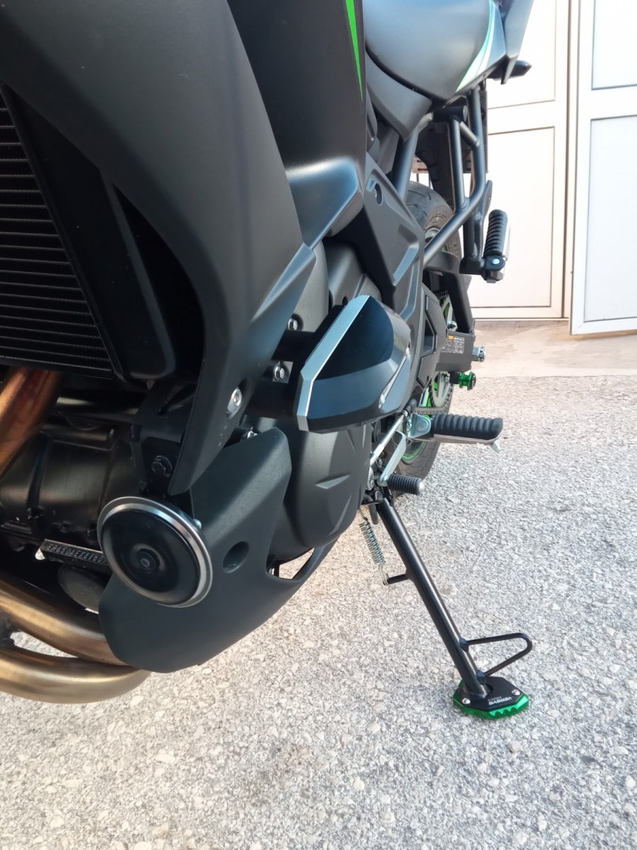

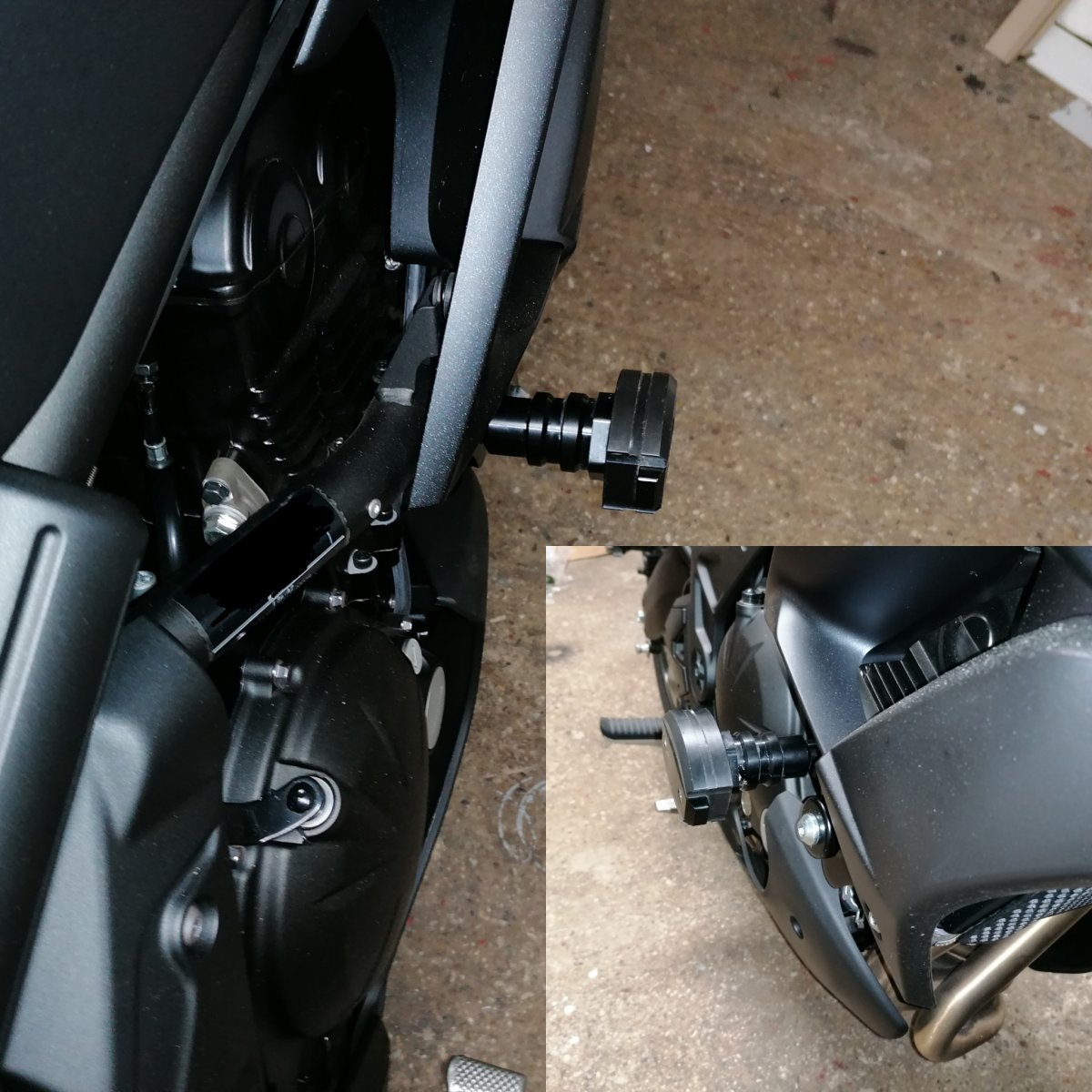

Imam ove ebay slidere i puig duzu verziju, međutim puig za versysa kaže da ide jedan kratki i jedan dugacki, od njih sam odustao jer mi previse strsi na desnoj strani i treba mi vijak od 28cm ako zelim na centralni saraf od nosaca motora🙄 Onda sam stavio ove druge na saraf od nosaca i lijevi je dosta kratak,stiti deklo ali ne i plastike. Najradije bi kupio od SW motecha zeljeznu sipku samo ne znam vise jel vrijedi. Ili lijevo stavit dugacki puig a desno ovaj s ebaya kraci i to je to🤣

Slider bi trebali osigurati zastitu u slucaju pada motora npr.plastike,noge ako je motor poklopi ili nekih vecih steta,a samo da padne sa mjesta spasili su stvar...to nije sminka ,te veci-te manji...,imaju mjesta di se stavljaju te di je programirano,ne moze se svagdje stavljati,npr.u neku nisku tocku-pa u zavoju da se oriba i nagrebusi bez-vez...kod mene recimo stoji iza nogare suvozaca,te na prednjim vilicama,ovaj do nogare suvozaca je nekako najvazniji,i mora 1 cm.prelaziti nogaru,naprijed je CrashBar,koji opet na vrhu ima Slider... te na kraju,ako je sve original te stoji gdje treba,i jest sminka,koja nedo-bog...ako zatreba-moze dosta spasiti. :)
Ovo jesu original pozicije, samo mi je desni 5cm duzi sto moze bit dobro ali i lose, jer ako je predugacak moze se desiti da pukne zbog velikog kraka, za vilicu sam naručio ići će i oni, a dodatne točke ću potražiti vjerojatno oko papucica ću stavit samo kratke gljive, slicne velicine kao na prednjoj vilici, to ću znat dok isprobam sa naginjanjem motora. Imao sam priliku testirati LSL slidere i lijepo su odradile posao, zato prvo rješavam ove glavne a kasnije cu dodati jos zastite

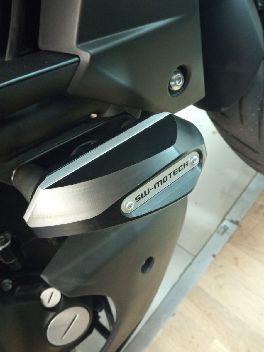

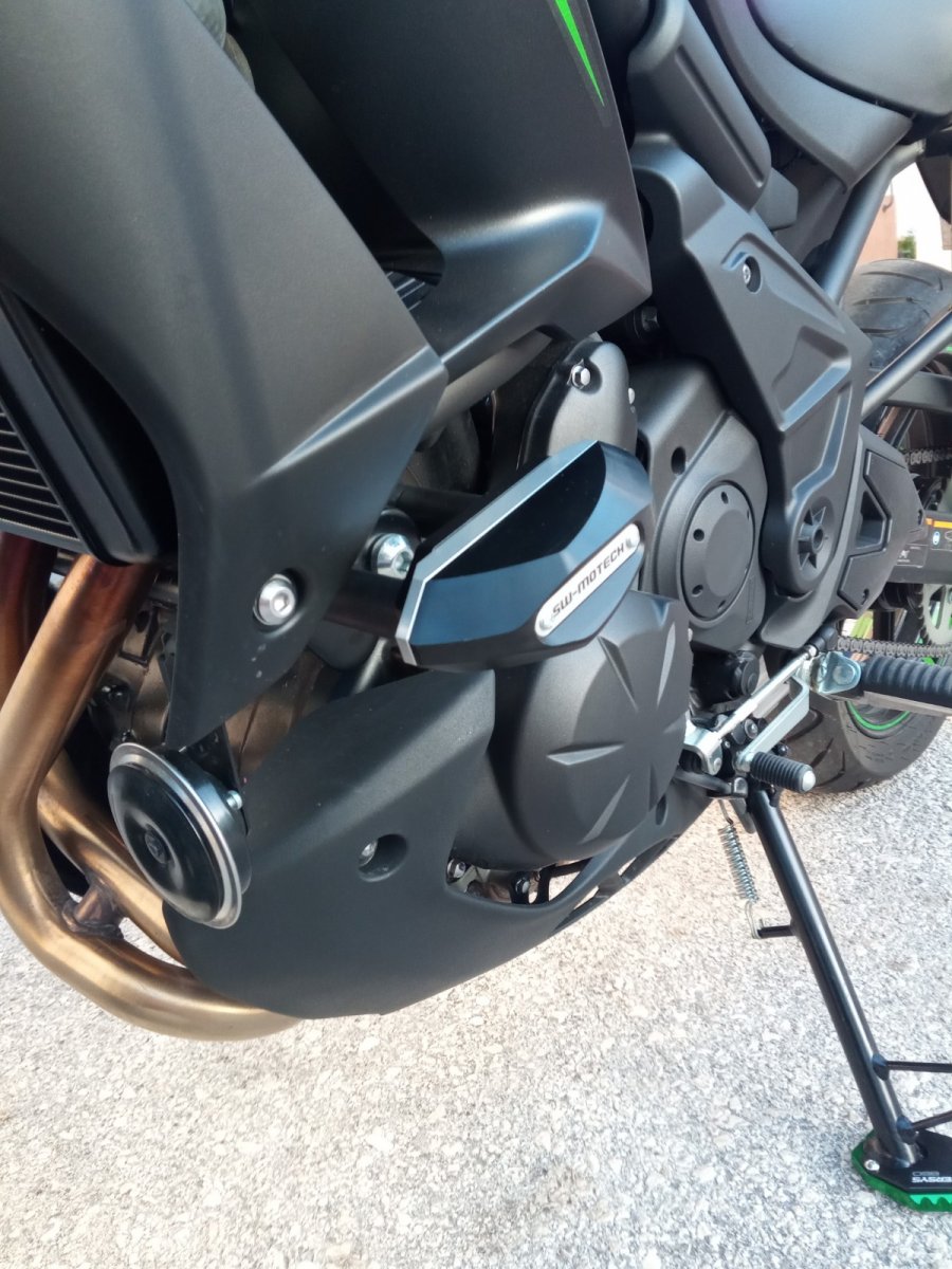

Ja sam stavio ove od Motecha i ok su jedan mora bit duži a jedan je kraći.

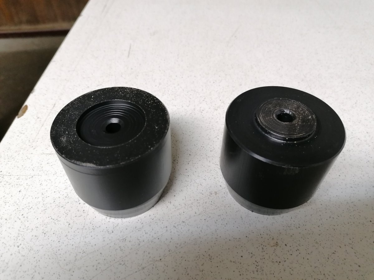

Malo homemade detalja preko vikenda: fi 60, duzina 55mm, navojna sipka M8, jos cu staviti crne kapice na matice da ne ulazi voda i da se zatvori sve kao cjelina
Neće meni kinez prodavat duplo manje sminkerske komade

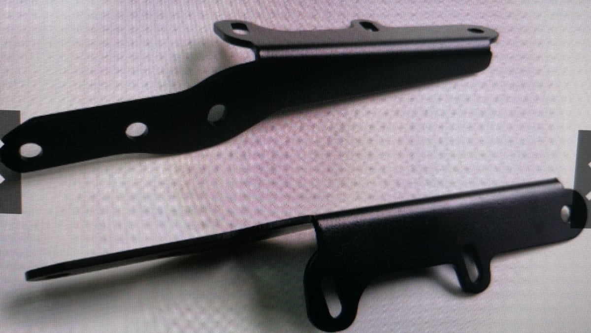

Jel itko radio nosac za kofer? Givi 200kn, ja bih ga dao izraditi (nisam jos nasao kome) tko ima te komade aluminija i slicno, da bude i medusobno spojeno a ne samo krakovi. Dvije rupe međusobni razmak 5.5cm i ukupna duzina oko 35cm
Ako gore ide ploča a trebala bi onda ti baš i nema smisla povezivati jer ploča je dovoljno čvrsta tako da ona čini cijelinu
To sam isto kasnije razmisljao, ali evo lijen sam ici odmah kupiti gotovo pa cekam da naletim na neki komad negdje, draze mi je sam pripasat ono sto se da pogotovo po zimi kad nemam sta raditi oko motora
ma za tih 200 kn se ne isplati zezati s tim, rezati ili na cnc, pa farbat, na kraju će ispasti i skuplje a opet možda lošije kvalitete i neće izgledati tako dobro
