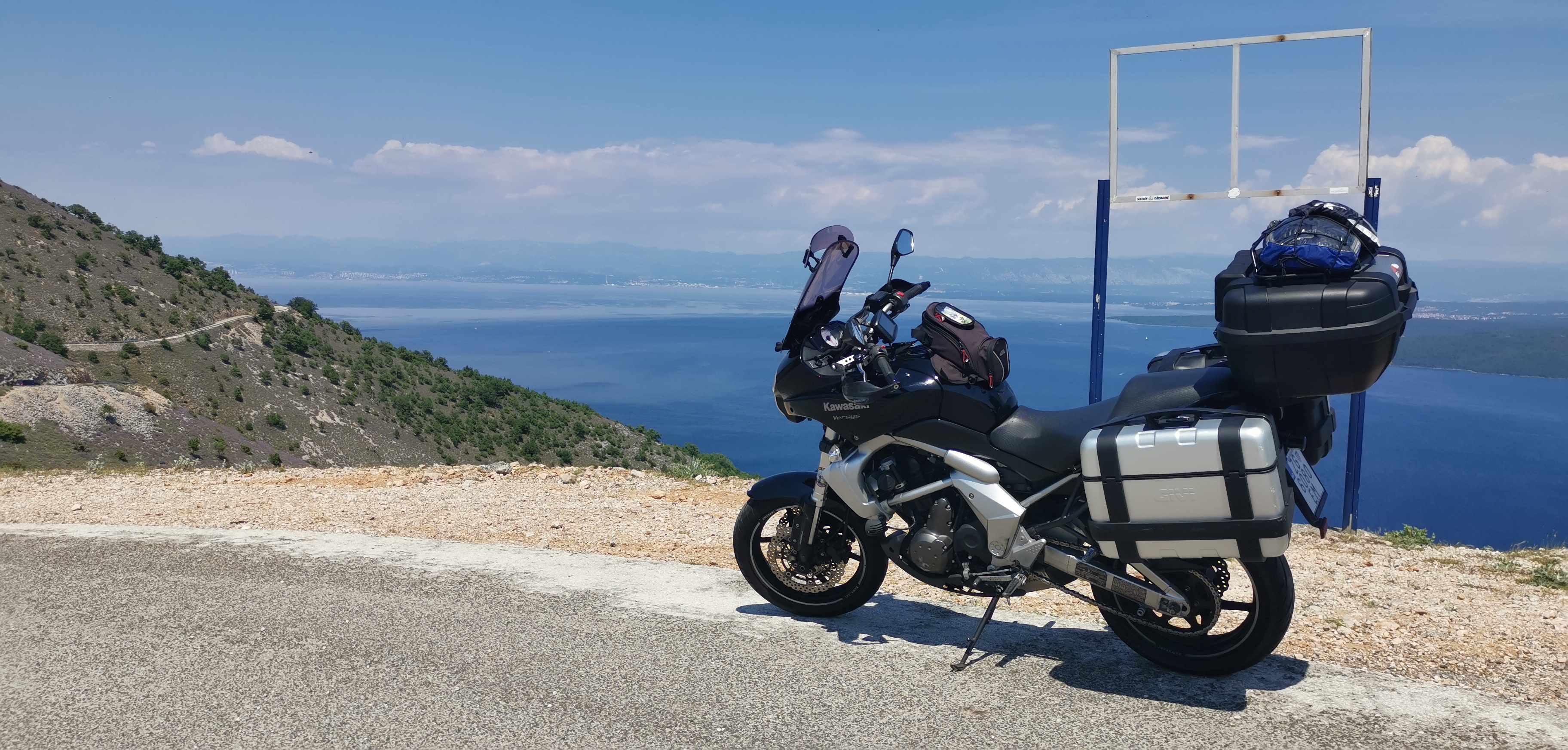

Kako puno putujem sa babom i tri kofera nakon probe V-Stroma shvatio sam da bi mi puno bolje pasao i naletio na jednog kandidata pa ako netko traži održavan Versys ponudio bih svoga...
2008.g model s abs-om 68000km
Drugi vlasnik od 24000km
Unazad 9 mjeseci promijenio lanac DID (ima 300km), gume Mitas TF (2000km) krom štangu na vilici sa komplet servisom, ulje, filter, svjećice, akumulator..
Leo Vince Underbody upisan u prometnu
MRA Vario touring vizir, maglenke, nosači za kofere GIVI monokey (koferi dolaze uz doplatu (bočni GIVi Trekker 33l)
Stebel Nautilus sirena 140dB
Bijeli žmigavci od Z750
Nove sajle kuplunga i gasa
Motor regan do 04/22 toči, vozi
Nije bio u planu za prodaju, samo ako uspijem uzeti ciljanog Stroma
26000kn s koferima, 24000kn bez...
