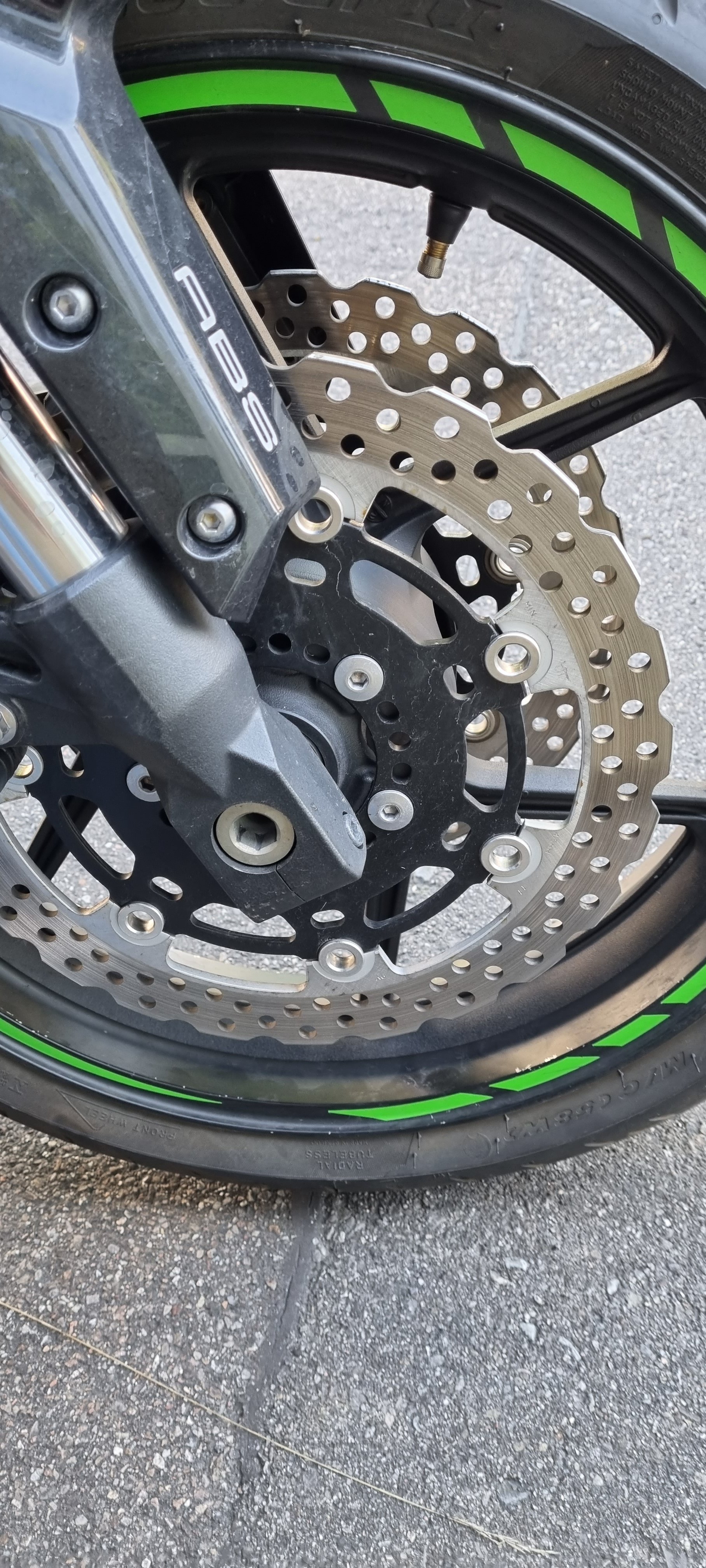

Ekipa, sinoc sam skuzio da mi se Versys dobro trese kad kocim prednjom. Najizrazenije je iznad 120kmh. Predpostavljam diskovi dobili po njonji?
Sta mi je najbolje uzeti za Versysa 650 iz 2011te sa ABS-om? Ne bih pretjerivao sa cijenom jer je vec u prodaji.

mozda samo treba proraditi one krugove jer znaju zapec pa treska pri kocenju...doduse pisao si da si paduckao pa sad....ko zna.

Ok, nasao sam upute na Youtube.
Sada sam provjerio kod sebe i ili je sve totalno zapeklo ili se ovo kod mene iz nekog razloga ne treba pomicati. Malo mi je cudno da se bas niti jedan niti malo ne pomice. Evo slika diska za analizu.

Na 2 nova novcata (0km) Z750 i na istom takvom Z900 se nisu mogli vrtit prstima, ni da si Hulk, sto je i normalno, jer podloske unutar tih "zakovica" su takve da pruzaju otpor (valovite su i kad su tako stisnute, normalno da pruzaju jaki otpor).
Ukratko, nije do toga.

meni je frend provrtio na svome i prestalo je poskakivanje na kocenju na 5 kmh

Evo probao i na svom a i na Versysu 1000 od prijatelja i ne da se ne mogu prstima vrtiti nego ih je jako tesko i gedorom kad ih stegnem sarafom. Pogledao sam par yt videa i na svakom se bas lagano vrte, tako da ne mislim da su ove uopste dizajnirane da se mogu vrtiti.
Svejedno, naspricao sam ih dobro Bremsenreinigerom i malo provrtio svaku i cini mi se da je nesto bolje nego prije.
Inace, do 100-120 mogu kociti kako hocu i nece se nista desiti. Ovo se desava tek iznad 120 kada kocim agresivnije.
