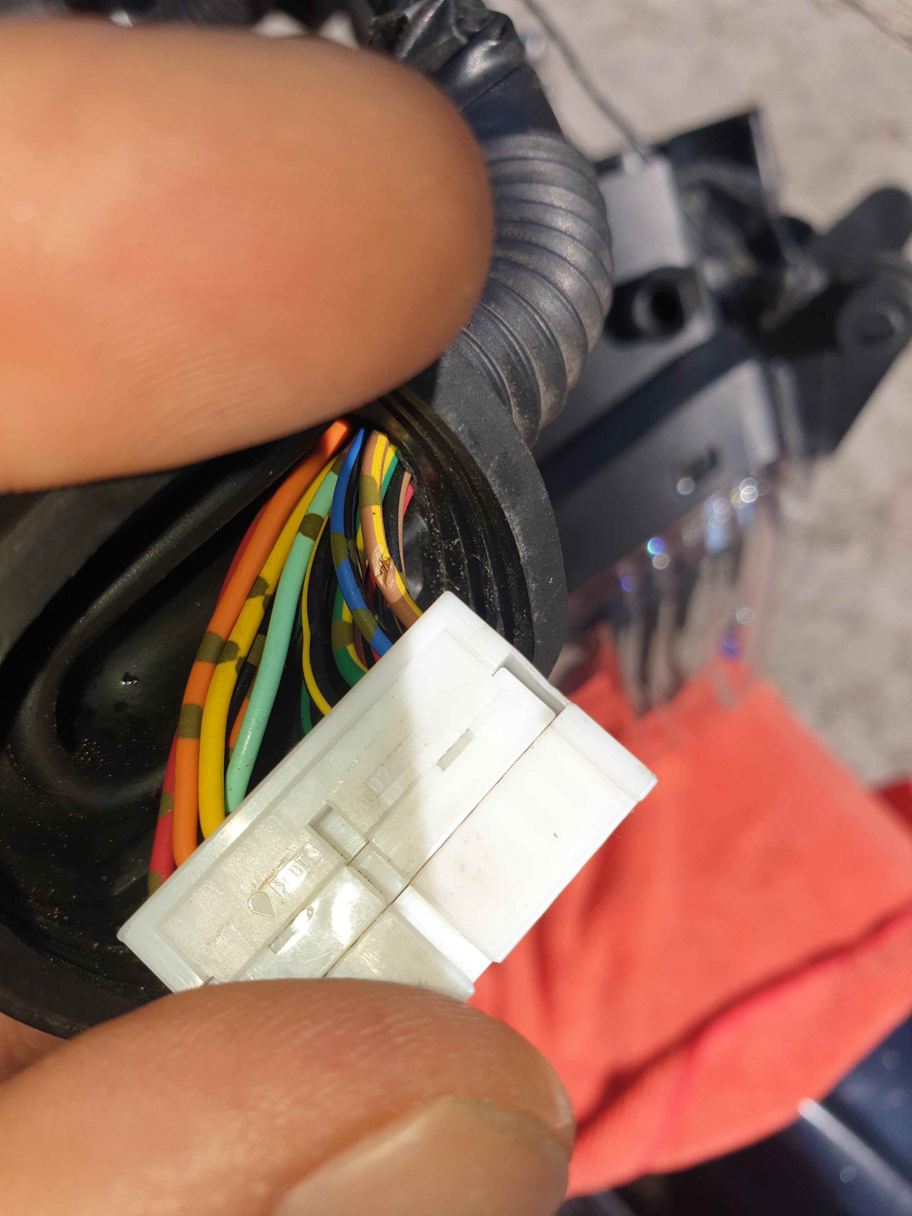

Ima li ikakve veze sto je ova zicica ostecena? Ne znam ne kuzim se od cega je

Vidi koliko jako je ostecena zica unutra, ja bi to ogulio pazljivo skalpelom da vidis stanje pa zalemio i izolirao(ako je pukut koji bakreni vodic) iako sumnjam ali provjeri sad kad je vec skinuto
Koliko sam ja sad vidio...nije nista vele osteceno.Za sad sam samo izolirkom to oa cu vidit.Upalio sam ga sad i ok je.Sastavim nazad pa cu vidit.anazalost nisam nikad lemio..ne znam 🙁
Zastiti koliko se da da ti voda ne ulazi, a kad nekog ulovis da ima lemilicu to mu je minuta posla da se sredi, ako ne bude zezalo mozes i ostavit kako je
Kako nije oštećeno, pa vidi se komad žice ispod izolacije jbt.
Izolirka ti je privremeno rješenje, to će se odljepit uskoro za koji dan. Po slici izgleda da nema baš puno lufta kabela do konektora ali moglo bi se na knap splajsat novi tamo, nije nemoguće. Koristit lemilicu na auto/moto instalacijama je fušeraj žešći, ali ok svako radi kako misli da je najbolje.
Nisam vidio da je zica ostecena vec izolacija.Ne znam..mozda bi termo buzir bio bolji nego izolir traka
Koliko vidim žice nisu prekinute. Tu gdje je rastopljena izolacija popuni sa brtvenom masom i kada se brtvena masa gumira (stvrdne) zamotaj izolirkom. Termo bužir bi bio idealno rješenje, ali ga ne možeš na jednostavan način navući na žicu.

Pa da,nisu zice prekinute.

Ne kužim kako misliš nije žica oštećena nego izolacija? Pa vidi ti se žica.
Gola žica je oštećen kabel, ne mora bit zeleno od korozije da bude "oštećeno", po toj logici mogo bi pustit ovako dok bakar izgleda ko nov, pa dok ne pozeleni? Dovoljna je najmanja smetnja na tim signalima šta idu u uricu okretaja da ti skače napamet, to radi sinus i kosinus signal i na temelju toga zavrne kazaljku na poziciju koja odgovara okretajima motora, ako voltaža ili "uzemljenje" nije točno - neće ni kazaljka pokazivat gdje treba. Radije zamjeni tih par cm kabela na tom mjestu, a sad ovo oko krpanja sa brtvenom masom to eto ne znam, šta reći.
Sa bilo kojim alatom se da odraditi fuserski, i profesionalno.

Faber, ostecenu izolaciju na zici namotaj izolirkom, ili jos bolje dva sloja termobuzira.
Konektor naspricaj sa kontakt sprejem, i utakni da bude cvrsti spoj.
I naravno, oslobodi put kabelu da nije napet, i da nigdje ne zulja izolaciju.

Ne može u auto/moto struji, mehanički nije isto, krimp će držat žice spojene dokle kod bakar fizički ne pukne ili se izolacija ne izuje sama, a lem može bit dobar koliko god, teško je imat konstantu da svaki lem bude jednako kvalitetan, a i da je opet nikad neće imat čvrstoću ko krimp.
Ovo sam sebi stavljao neke gluposti u urice i ne znam dal bi bilo kakav lem ovdje bio uredniji a da ne pričam čvršći. Isto ovako bi trebao Faber spasit svojih 3 cm žice, pogotovo jer se radi o konektoru koji je u pičkoj materini i ako se ta izolacija samo malo sjebe opet će mu počet điri skakat pa onda opet raskopaj pola motora i plastika i tih pimplavih sitnica da dođeš opet do iste žice.
Ja tako gledam na stvari, napravi jednom ali kako treba, npr. ja znam da ako meni taj moj drek šta sam stavljao u urice crkne, znat ću da sigurno nije do žica, nego do wifija ili šta god već.
A znam da ima ekipe koja bi uzela dva kraja žice, skinula izolaciju, zafrkala malo krajeve i provukla bužir preko hahah...al ok...opet kažem svako radi kako misli da je najbolje.
Reactions: Nero and Spin
Ja bi rekao, ali ne mogu tvrditi jer nisam baš stručan i nisam testiral, ali kod ovakvih spojnica uvijek postoji šansa da se razdrkaju i oslabi kontakt u njima ako su klješta malo u kurcu ili nemaš mota sa njima, šta nije bolji spoj: razrežeš žicu, oguliš izolaciju, stavis 2 termo buzira preko jedne žice, žice kako da kažem vodoravno zafrkaš, i preko staviš lem tako da probije sa gornje strane do dole, preko toga stavis 2 sloja buzira. Mislim da je tako spoj kvalitetniji nego preko spojnica stisnutih klještima u kojima unutar spojnice može doć do lufta pa dođe do pregrijavanja bakra na tom spoju.
