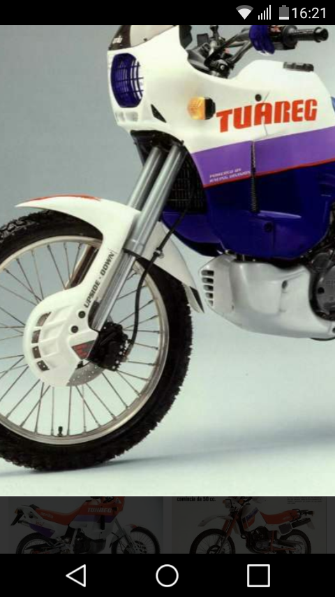

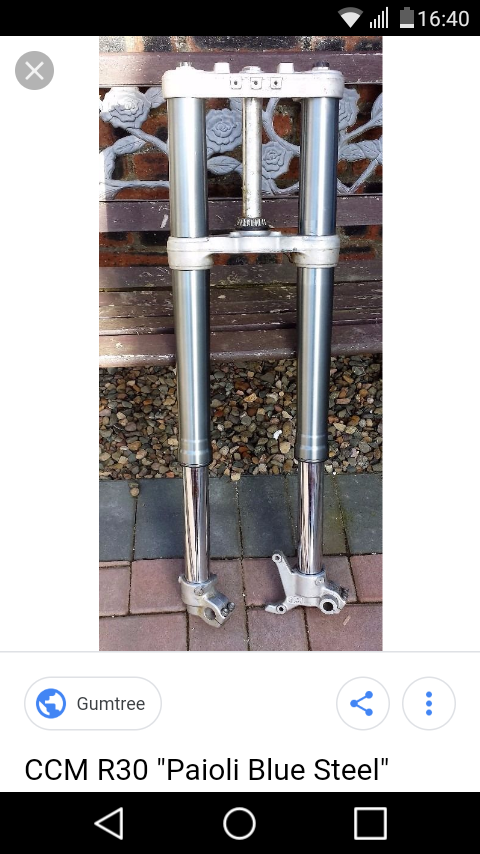

Definitivno talijanske endurke 90-ih. 90% siguran da su obje Paioli. Prilazem slike koje su po mom misljenju slike tvojih (ako nista drugo) stapova bez casica na dnu
Aprilia rx, cagiva elephant, aprilia touareg itd...
