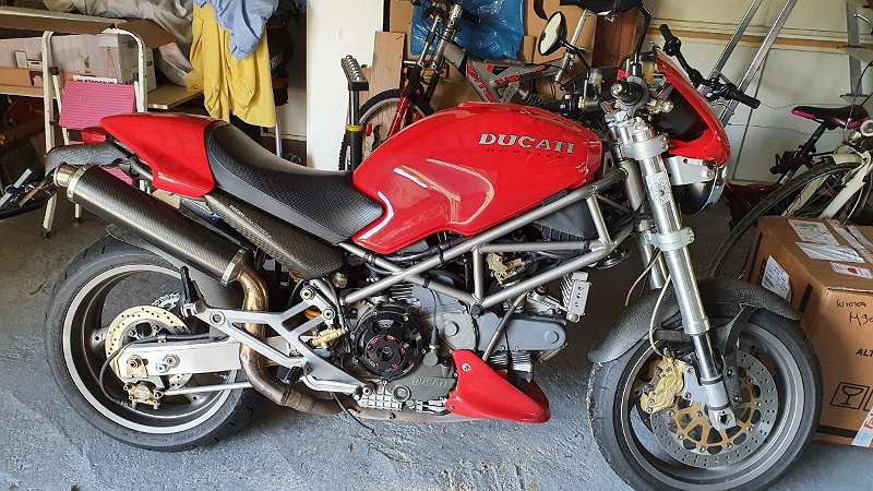

meni se doslovno nudi jedan 900 ie u orginal stanju, osim ispuha, ispuh je karbonski, ispod sjedista, bez obiljezja, okrugli topovi.
24 000 km, za 3000 eura.
Na sto bi trebao obratit paznju?
Ako ga kupim, vjerovatno mi ne gine veliki servis.
Recimo, remenje, stelanje ventila sa svim novim shimovima i svjecice, koliko?
Cijena Monstera 3000 eura je ok. Bitno je da nije padano. Ako ga kupiš najbolje ti je da napraviš jedan pravi veliki servis kako si i rekao jer taj motor je više stajao nego se vozio. A cijena servisa ovisi kod koga buš to radio.
