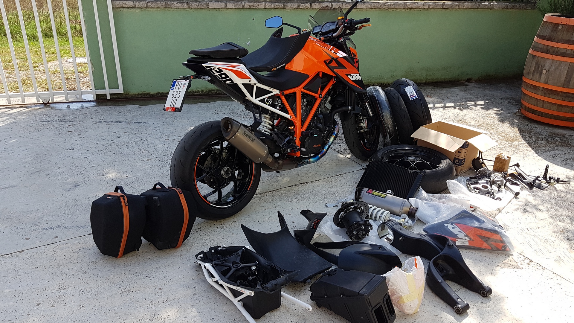

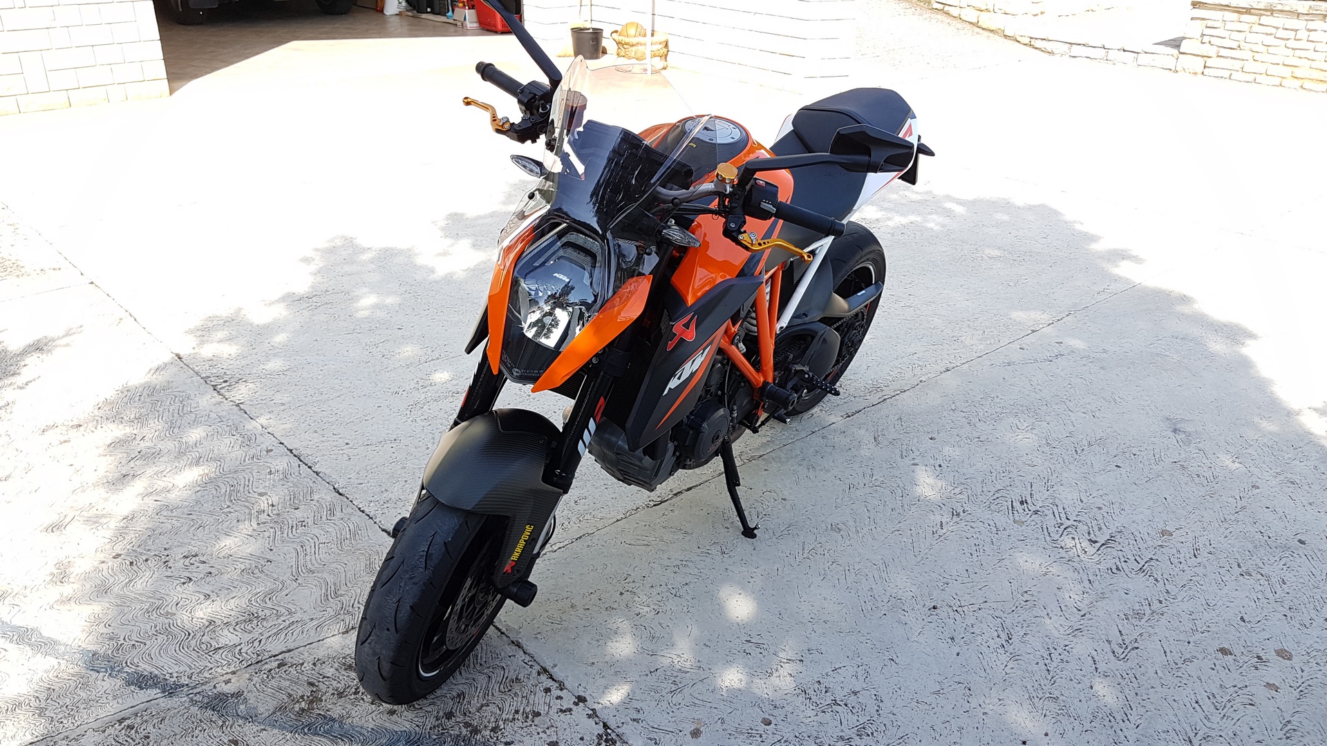

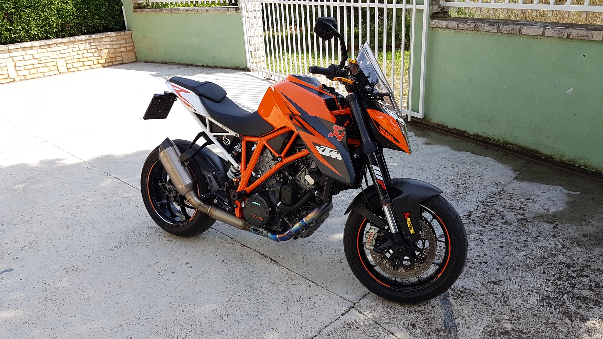

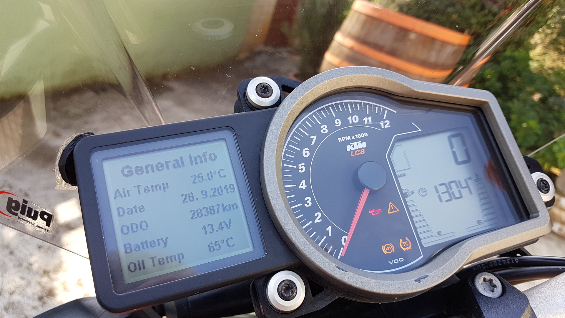

KTM 1290 superduke R prodajem za 79000 kn bez dodatne opreme (org. auspuh). Za 94000 kn možete dobiti dodatnu opremu i još " pola motora".Dodatna oprema: kompletan akrapović (atestiran i upisan u prometnu),slip on akrapović,kratki nosač tablice (2 kom.),sic vozača i suvozača KTM power parts, bočni koferi KTM sa nosačem,karbon blatobrani prednji i stražnji itd.Kompletna druga mašina sa rupom na bloku (ostalo sve ispravno),sva elektronika,zadnja vilica,amortizer,glavčina,rep,sic, još jedan srednji lonac prerađen bez katalizatora itd. mob: 098 210 937
