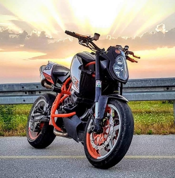

mozda ja svog 2005 koji je u potpunosti preradjen na 2013 battleduke, sa vise power partska neg kaj ktm misli da postoji XD  ma sve znas...
  eto ga... bogom dan XD
