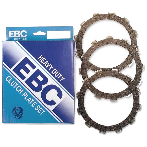

Uzet TRW set sa dihtungom dekla...
Lamele
Ploče
Opruge
Dihtung
Cijene su oko 2xx e kako gdje....
Nađeno za 160ak s dostavom
Ugradnja po principu sam svoj majstor
Nema se puno vremena na poslu pa se nazalost radi u etapama.
Skinut stari set....montiran novi. Nakon sklapanja i čekiranja kud odvaja....opet je probleđ sto je sajla pre duga tj nemože se našpanat da bi ručica kvačila imala dovoljan hod. Montirano po principu kako je skinuto tako su nove montirane. Pa se probala i orva lamela zakrenut za 1 zub tako da neide u utor kao ostale sve .. i opet isto. Dal imamo u grupi z1000 il cak nebitno jel iljadu il mali Z pa da se
Lamele
Ploče
Opruge
Dihtung
Dakle ovo ke položaj nakon praznog hoda kad poluga dođe do mjere kad treba nategnut potismu ploču. Sajla je duža za 7-8mm možda i 1cm. Gore na ručici kad se nategne full....opet fali....
