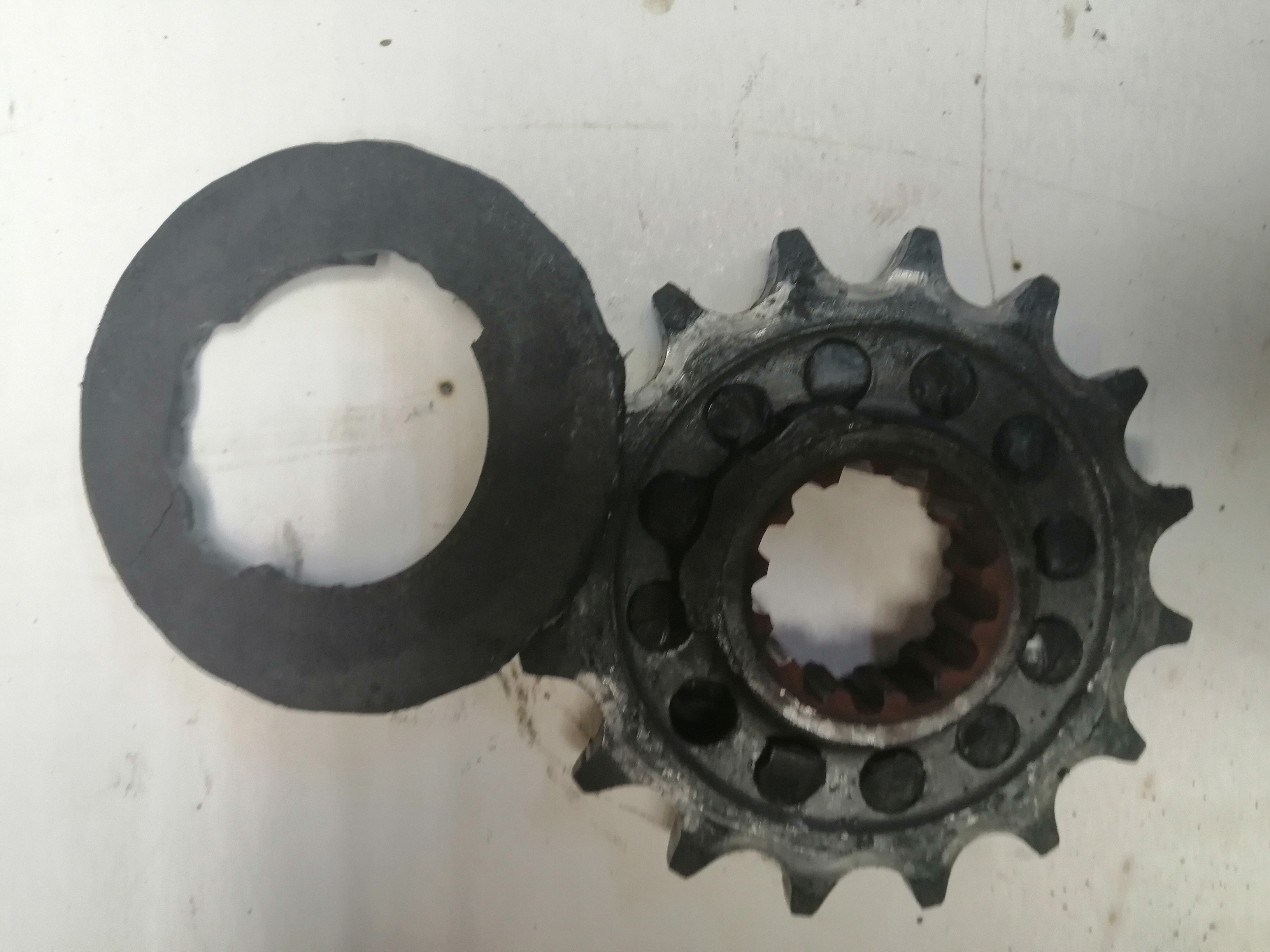

Evo i malo slika kako je to izgledalo, prednji lancanik na prvu jos izgleda super IMG_20221126_163119.jpg

prednji lancanik se trosi cca 3x brze od straznjeg (normalno, rotira toliko puta vise od zadnjeg i svaki zub je 3x vise u kontaktu s lancem nego zubi na straznjem lancaniku).
Moguce je preskocit jednu izmjenu zadnjeg lancanika kod promjene lanca (ne sugeriram, samo kazem da je cesto moguce bez posljedica za novi lanac), ali, prednji lancanik nebi nikad ostavio kod promjene lanca nego bi i njega zamijenio. Zapravo, mijenjam uvijek cijeli set, ali, eto, samo kazem da se zadnji lancanik trosi cca 3x manje od prednjeg. Neko ko radi sa setom 30-50 tisuca km stvarno nebi trebao stedit na tome nego mijenjat set. Neko ko ubije lanac sa cestim dizanjem na zadnji sa kuplungom i lanac mu traje bitno krace, velika je sansa da je zadnji lancanik u vrlo dobrom stanju kad treba lanac mijenjat jer je lanac ubijen. Glavno da u tom scenariju lanac nije dugo vozen u katastrofalnom stanju jer takav moze i zadnji lancanik ostetit, al zato imamo oci pa pogledamo da li su zubi na lancaniku kako treba (idealno, imaju isto "mesa" sa obje svoje strane, ako se vidi razlika: novi lananik kod promjene lanca - prednji lanacnik ce ionako izgledat puno gore od zadnjeg pa ne da nema smisla ga zadrzat, nego ce unistit novi lanac puno prije nego bi on trajao da ima ispravne lancanike )

Ne ubija ga toliko dizanje s kuplugom koliko prelazak s glatkog na abrazivni asfalt.
Koliko sam ja dosad primijetio, prednji lančanik je napravljen od puno jačeg materijala nego zadnji pa mi ovo o bržem troÅ”enju prednjeg lančanika "ne drži vodu". Moje je iskustvo da se ljudima ne da skidati prednji jer obično nemaju udarni odvijač koji to časkom skine pa odustanu uz komentar "joÅ” je dobar". Rastezanje lanca na jednom mjestu je čeŔće nego po cijeloj dužini kada ga se ne održava,ili pere miniwashem bez milosti pa počnu "cvikati" pojedine karike. Kupio sam jednom motor sa skoro novim did lancem koji je bivÅ”i vlasnik uniÅ”tio neodržavanjem.
