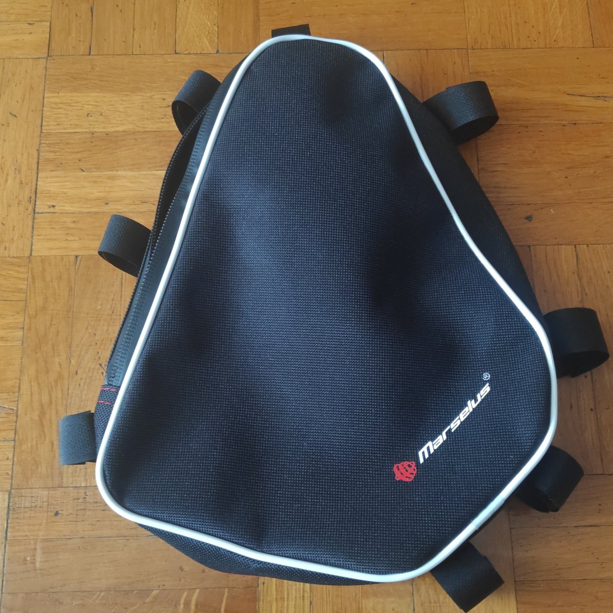

Ja sam danas dobio crash bar torbe za moju Hondicu. To sam odavno priželjkivao ali nisam znao postoje li igdje torbe za Givi crash bar. Na jednoj Facebook grupi sam naletio na fotografije i link pa se odlučio počastiti 😊. Naručio sam ih sa Amazon.de i jutros me je u 7:30 dostavljač probudio 😜. Nisu Givi jer Givi uopće ne radi takve torbe već neki drugi proizvođač prema formi njihovog crash bara.
Cijena nije mala, 62€ s dostavom I sudeći po računu koji sam dobio stigle su iz Grčke.
Na žalost neću još nekoliko dana imati priliku da ih isprobam jer zbog Covida ne mogu do Honde koje čeka u garaži 😝

Tražeći više podataka o marci Marselus došao sam do spoznaje da se radi o češkoj firmi koja proizvodi brojnu dodatnu opremu za različite modele motocikla. Na žalost kasno sam doznao da se oprema može naručiti direktno od njih pa znatno nižoj cijeni. Da sam torbice naručio iz Češke platio bih max. 40 Eura umjesto 62 koliko sam ih platio na Amazonu.
Ukoliko nekoga zanima nešto za NC ali možda i za neke druge modele svratite na stranicu https://www.marselus.com/en/.
