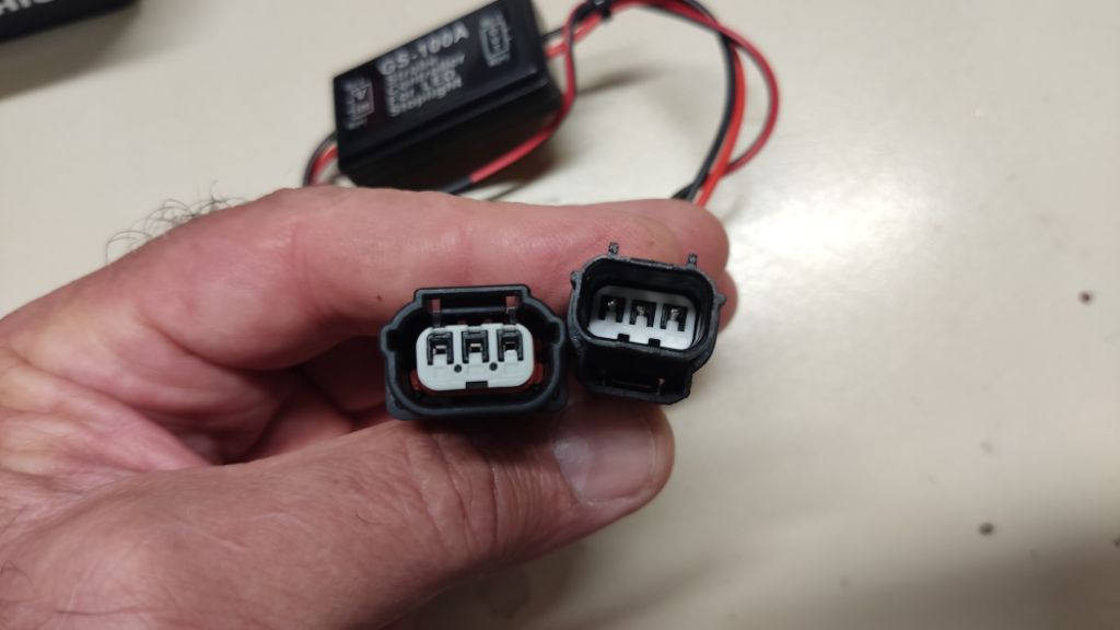

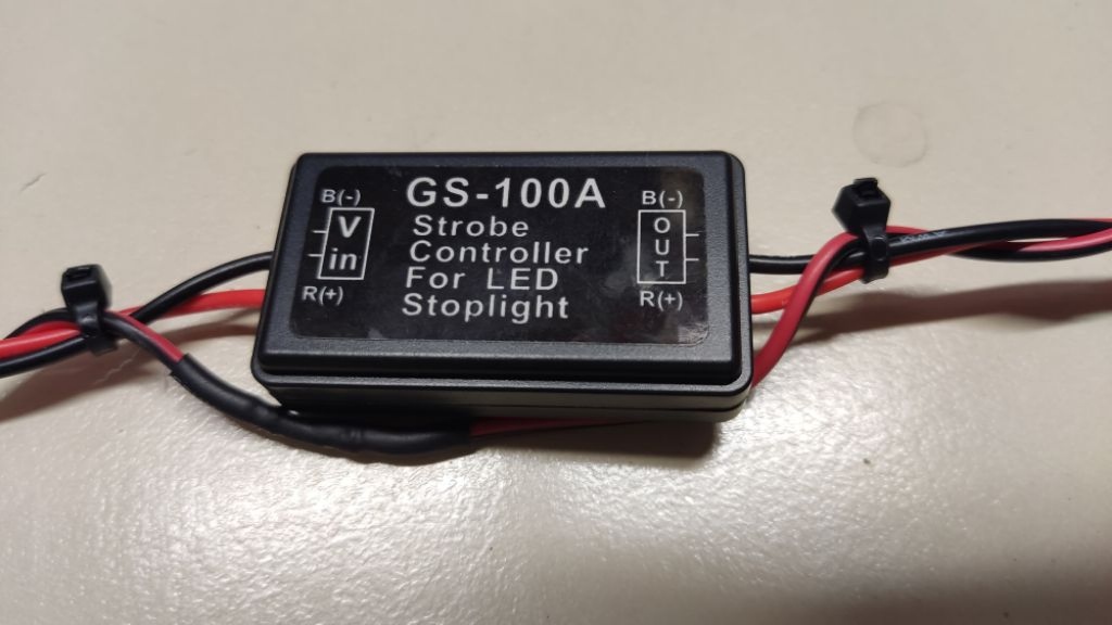

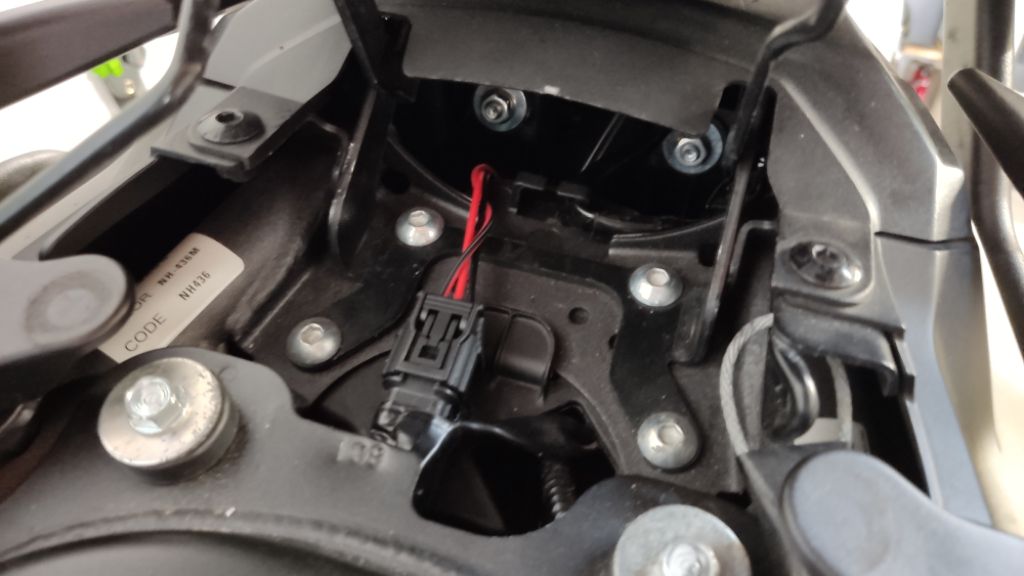

Ugradio sam na moju NC jedan mali gadget koji već godinama koristim na svoja dva automobila. Radi se o flešeru za stop svijetla koji radi tako da kod kočenja stop svjetla zatrepere najprije brzo, onda laganije i nakon toga svijetele stalno. Na automobilima sam preko tog uređaja spojio treće stop svijetlo i evidentni je da se u vožnji ostala vozila koja voze iza mene bolje paze i drže veće rastojanja što je i svrha ovog uređaja.
Nužno je da stop svjetla moraju biti u LED izvedbi jer obične žarulje ne mogu tako brzo mijenjati intenzitet svijetla.
Nabavio sam originalne kabelske konektore tako da nisam morao kidati žice već se samo stop svijetlo isključi iz dovodnog konektora, na dovodne žice se uključi modul za flešanje a na modul originalnim konektorom odvod na svijetlo. U slučaju da iz bilo kojeg razloga ne želim koristiti flešer za demontažu i vraćanje na prvobitno stanje treba mi manje od pola minute.
Bravo, odlicno odradjen posao (y)
slicno uradih pocetkom 2017 godine
Dan danas sve radi kao prvog dana.
Zbog sve vece kur**bolje u saobracaju od strane vozaca automobila.... fleser stop svetla i te kako dobro dodje.
Toliko blenu u telefon dok voze da su im nase stop lampe skroz nebitne. Ovako ima nade da ce uociti kocenje.

Ja sam nakon višegodinjeg iskutva na autima potpuno siuran da ovaj flasher aktivno dopinosi sigurnosti u prometu. Ozbiljno razmatram da modul ugradim i na skuter SH 150. tu je ugradnja dosta komplesnija jer preko istog konetrora idu sva stražnja svijetla skupa sa žmigavcima a za pristup konektoru i ožičenju trebaju ozbiljni zahvati na rastavljanju gotovo pola stražnjeg dijela skutera. :p

Više volim ovo elegantnije rješenje. Originalni konektori i kad god poželim mogu vratiti u prvobitno stanje. Zato nisam ni žurio sa ugradnjom na NC dok nisam našao idealno rješenje.
