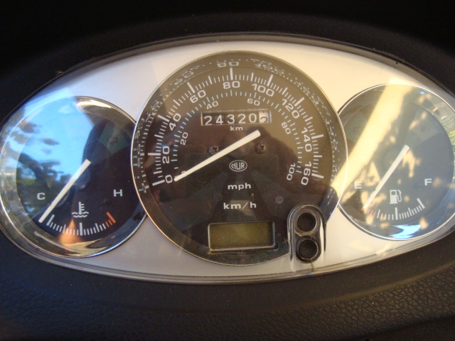

Jučer,unedelju, vratio se iz Madone kod Milana kući u Krasicu. Vozio po autoputu bez kamiona ali sa dosta auta. Od Bresce me pratila kiša do Vicenze. Vozio sam između 100 i 110km na sat. Rijetko sam pretjecao neke spore kampere i autobuse sa 130km. a jedan moment sam potegnuo do daske i kazaljka je došla do 140 i dalje ne može. Potrošnja ispod 3,5 l. danas ću pogledati stanje ulja.
Sličice idu ovim redom odozgora prema dolje:
Odmorište kod Vicenze,
panorama Trsta,
moj skuter
vrata jadrana
stanje brojila kad sam parkirao po dolasku doma. Pri polasku bilo 23380 km. pozdrav svima
