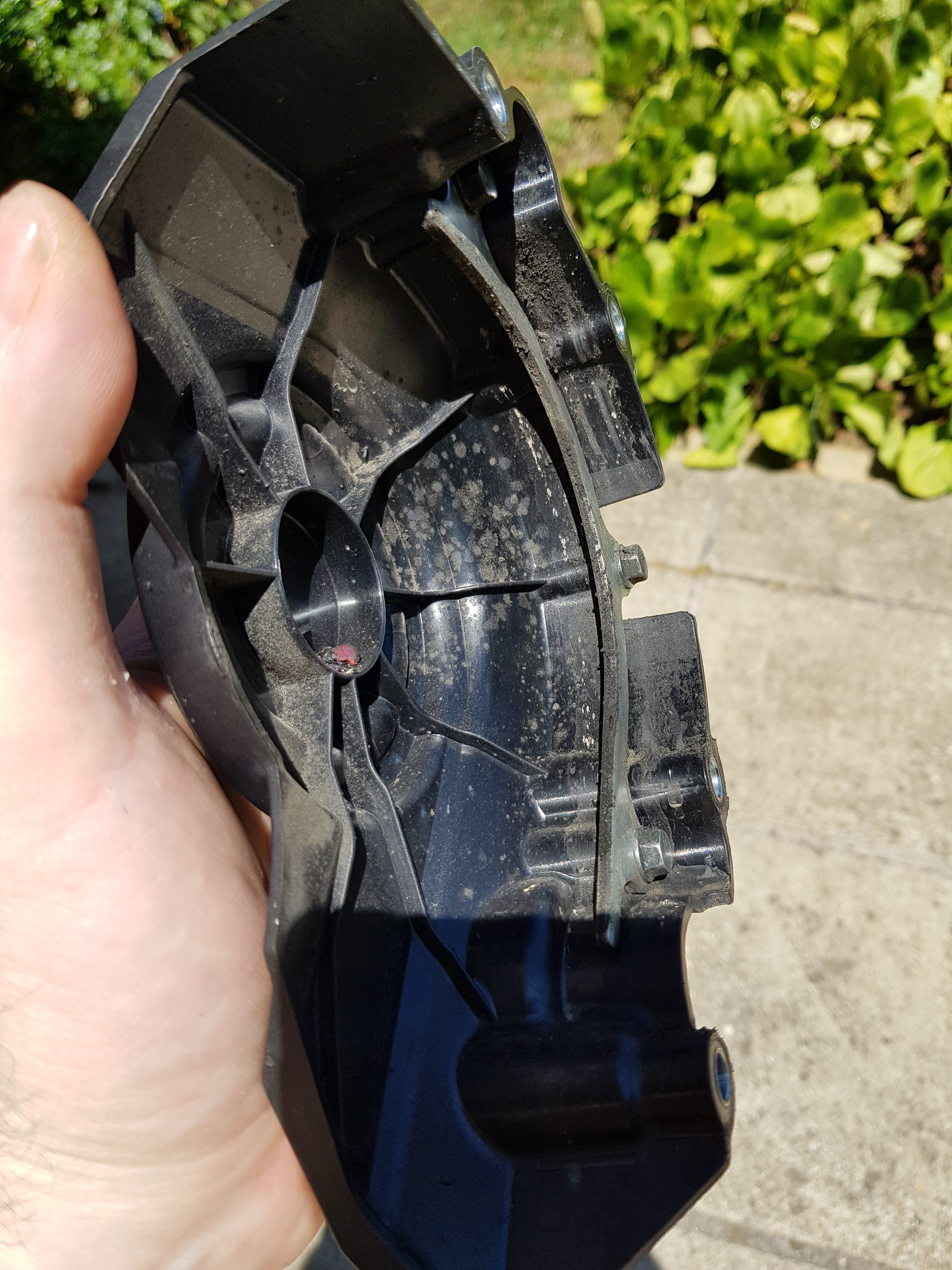

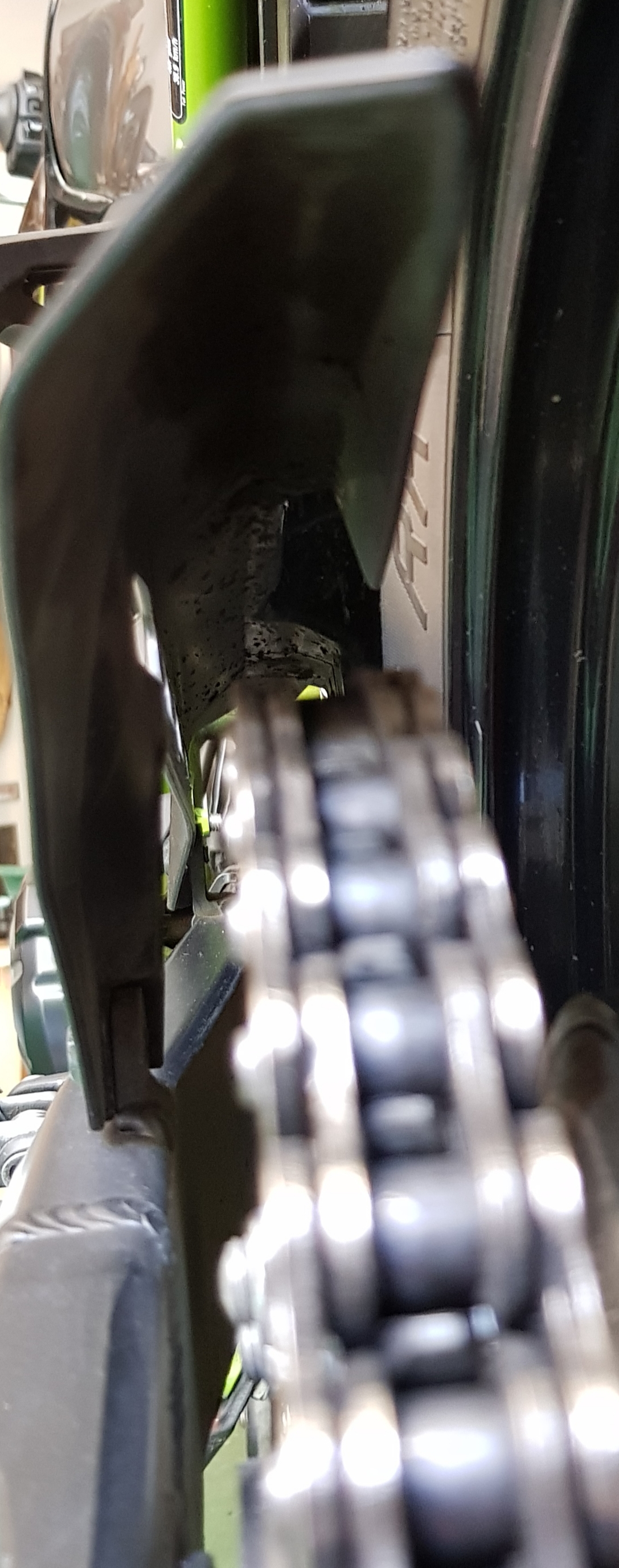

Cca 8000-10000km sa Louis dry sprejem (naspricam prosjecno svakih 300-400km). Oprao sam poklopac prednjeg lancanika i lancobran kad sam taj sprej poceo koristit. Sada prvi put bacio oko kako to izgleda nakon toliko km.

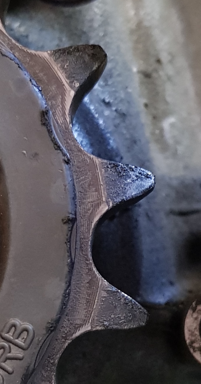

E da: slika prednjeg lancanika i da li se ubrzano trosi zbog tog "maziva"

Meni u Hondi rekli nakon svakih 1000 km DOBRO očisti i podmaži lanac i nema brige, ovo što neki rade nakon svake vožnje je cirkus. Čak su se dva mehaničara prepirala jer je jedan rekao drugom da se lanac ne podmazuje, nije bicikl, nego se namaščuju prsteni :ROFLMAO: 🙃
suha mast..... što još neće izmislit....
to ti je kurčina......
inače lanac peru gejpederi.....
to se samo doda neke masti svakih pariljada km.....
ja stavim štogod imam..... dvotaktol, ulje od motora, mast za ležajeve ili ako baš imam sprej za lanac.....
ima toliko masti po kućištu prednjeg zupčanika, lancobranu i svugdi... da se može slobodno reć da ima automatsku mazalicu....
