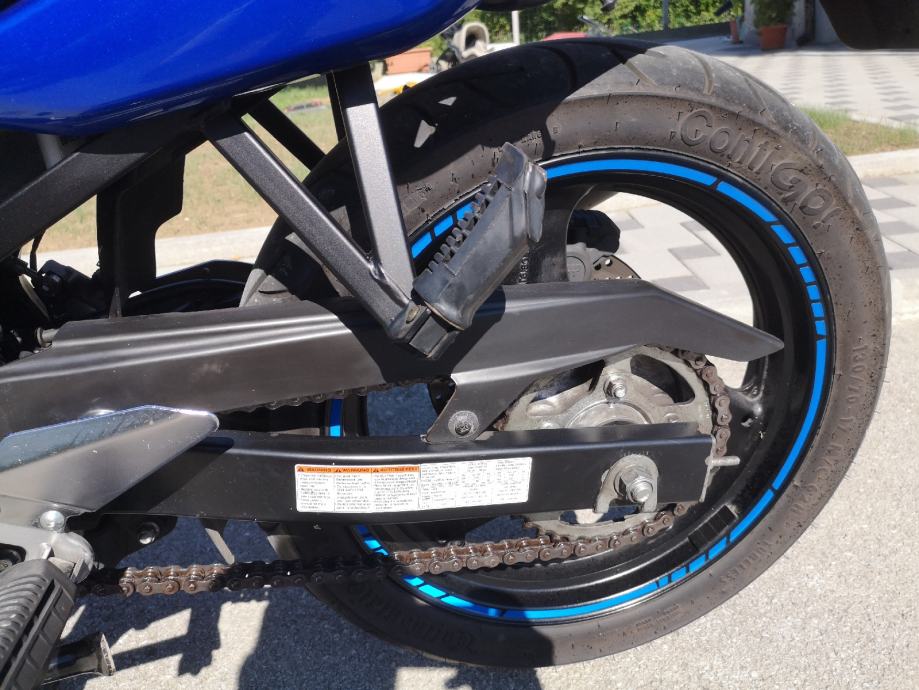

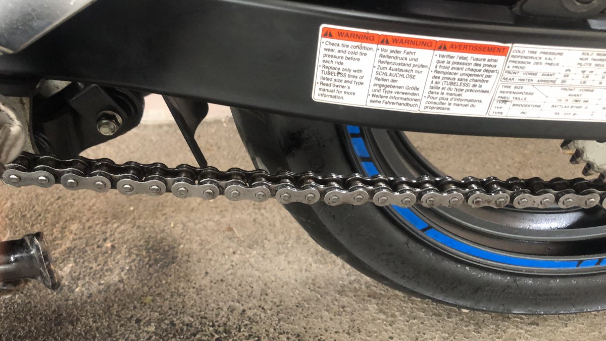

Evo samo da osvjezim temu malo
Jucer se odlucim ociatit lanac nakon dugo citanja odlucim se za wd40 dvi cetkice za zube 4 krpe i chain lube od motula road
Motor je Suzuki GS500F. Udria po wd rjesia cilu bocicu satra tri krpe totalno crne jer ocito je da ga vlasnik nikad nije ocistia. Upalia motor napravi dva kilometra dok se lanac zagrije i sta isprid kuce lipo namaza i ostavia do sutra. Lanac izgleda ko cura sad cist i lipo primazan. Slika od lanca prije i sada
