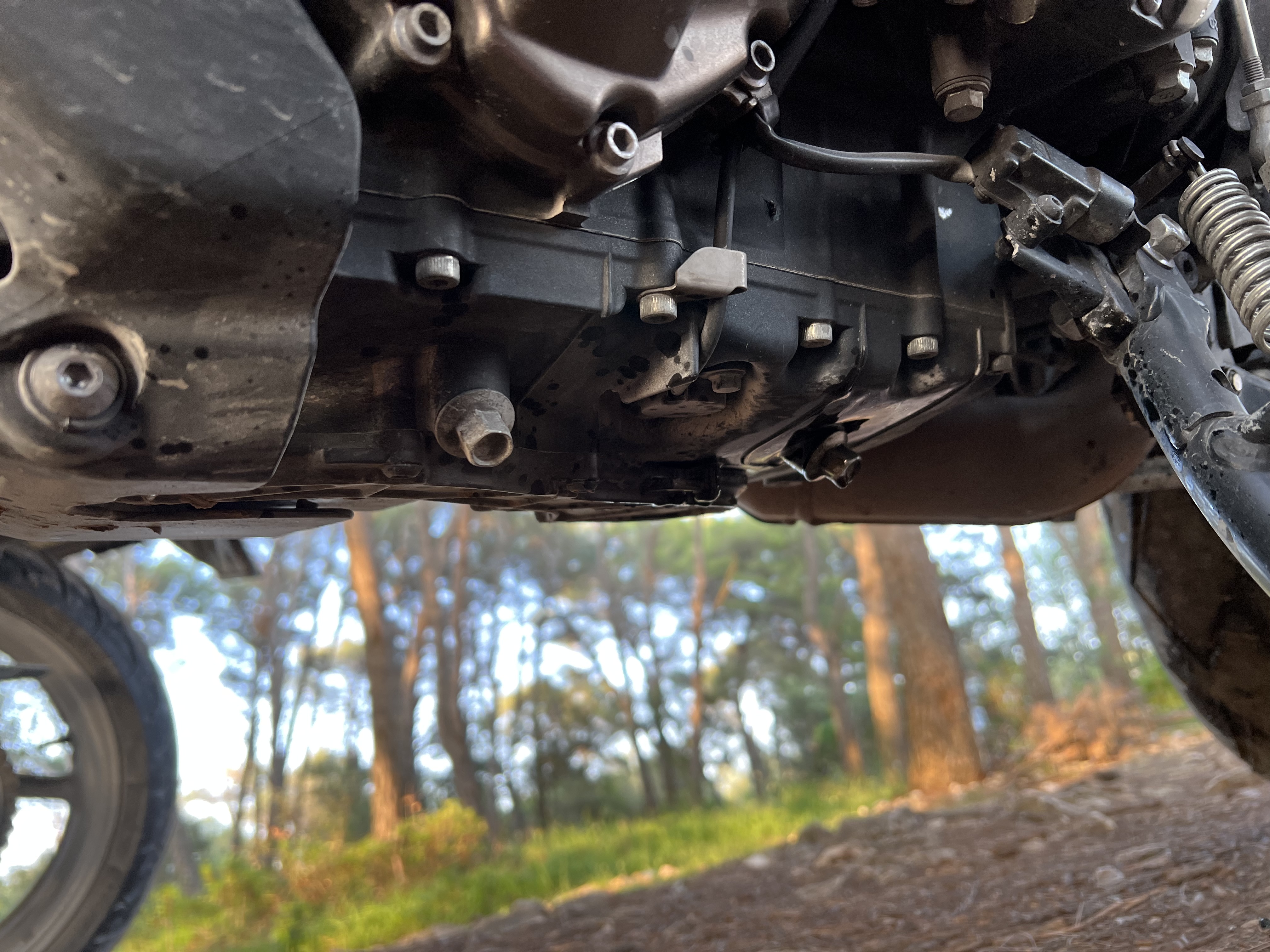

Dal mozda netko zna nekog ko bi mogel pomoci sa probusenim karterom u Zadru?
Sreca, probil sam ga na samom camp site-u pa nije problem ni pricekati sutra.
Novi karter, tekuci metal…bilo kaj. Imam vecinu alata, ali neznam to sam napraviti…
Pomogel bi mi i savjet kaj izvesti. Pukel je tocno na djelu di dolazi sraf od ulja…motor je super tenere…

Kako ti je to uspilo,a tako visok...

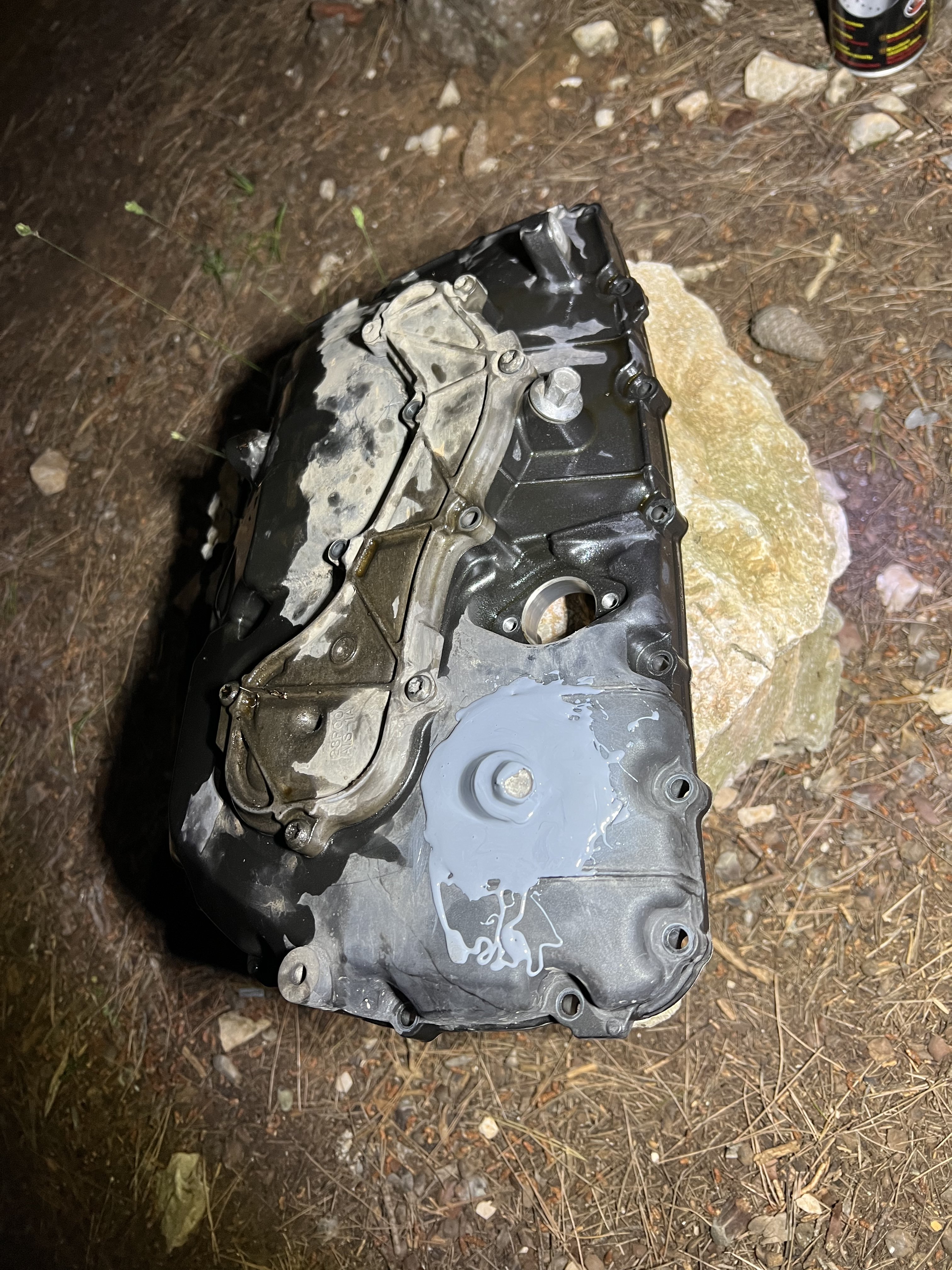

Uspelo mi je tak da mi se nije dalo gubiti 15min i ici okolo, a bil sam dobrano natovaren…
Skinul karter, ocistil brake cleanerom i zakrpal tekucim metalom.
Izgleda ok, a kak se bude ponasalo budem videl tokom dana 😂
