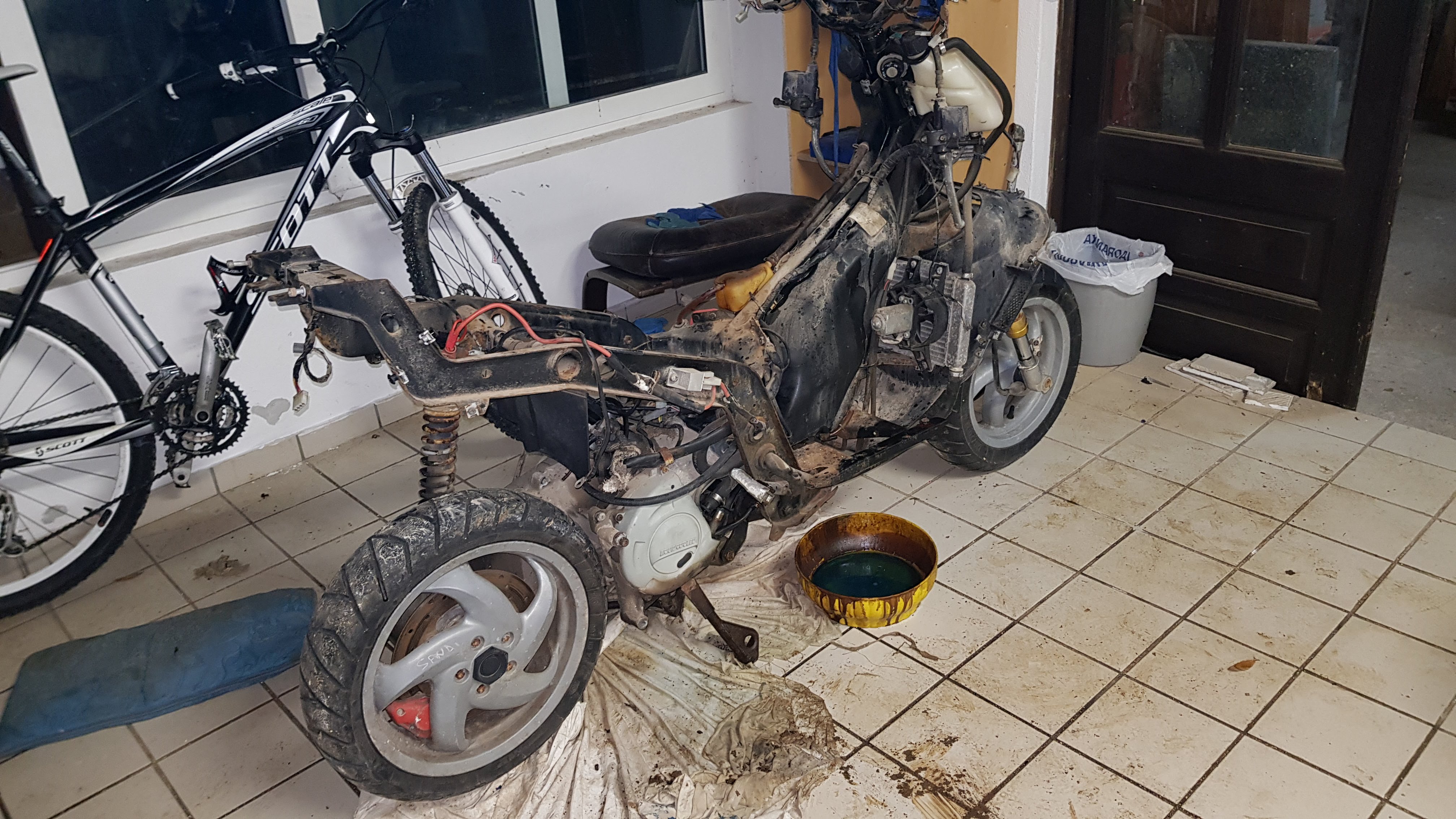

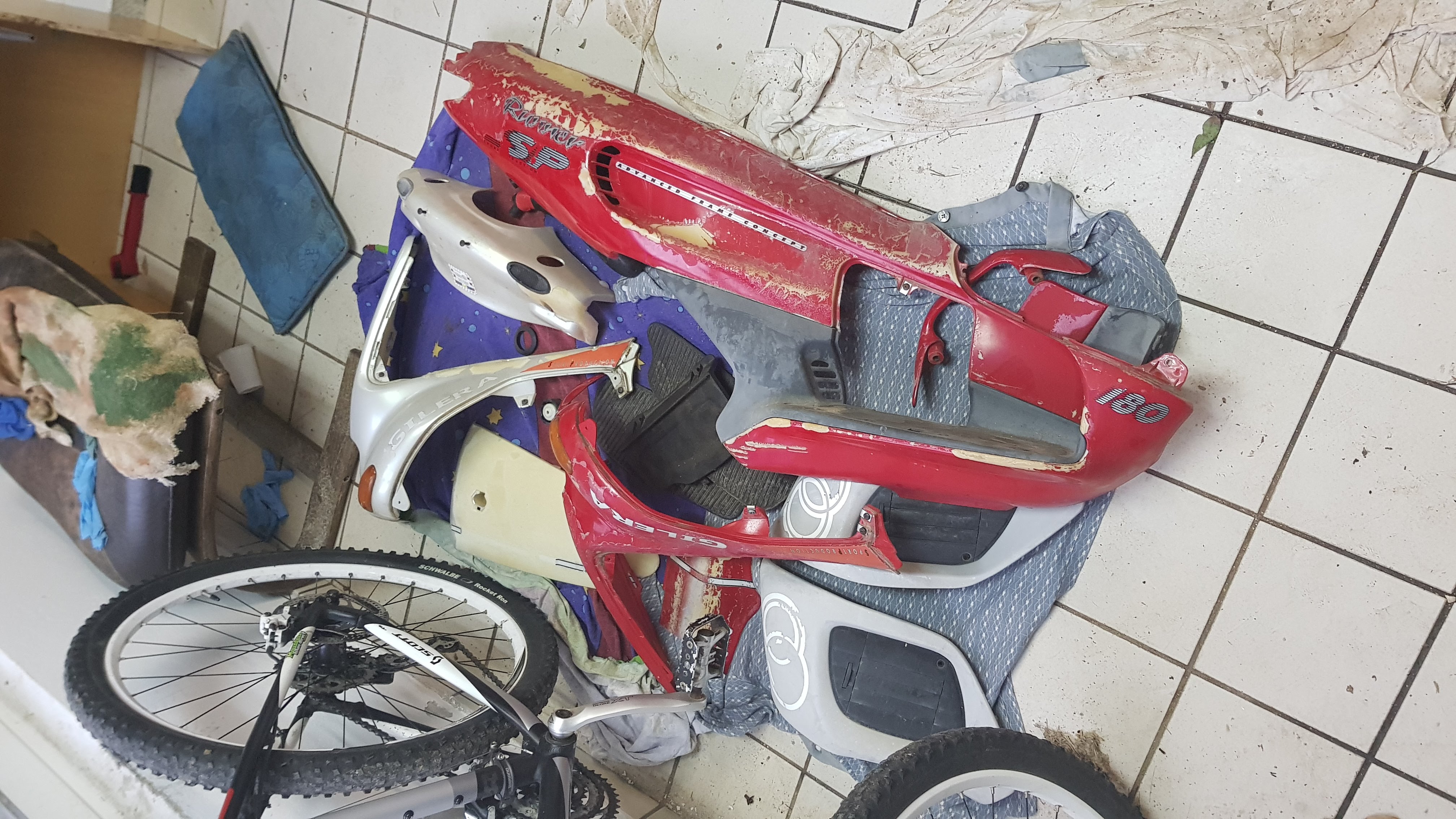

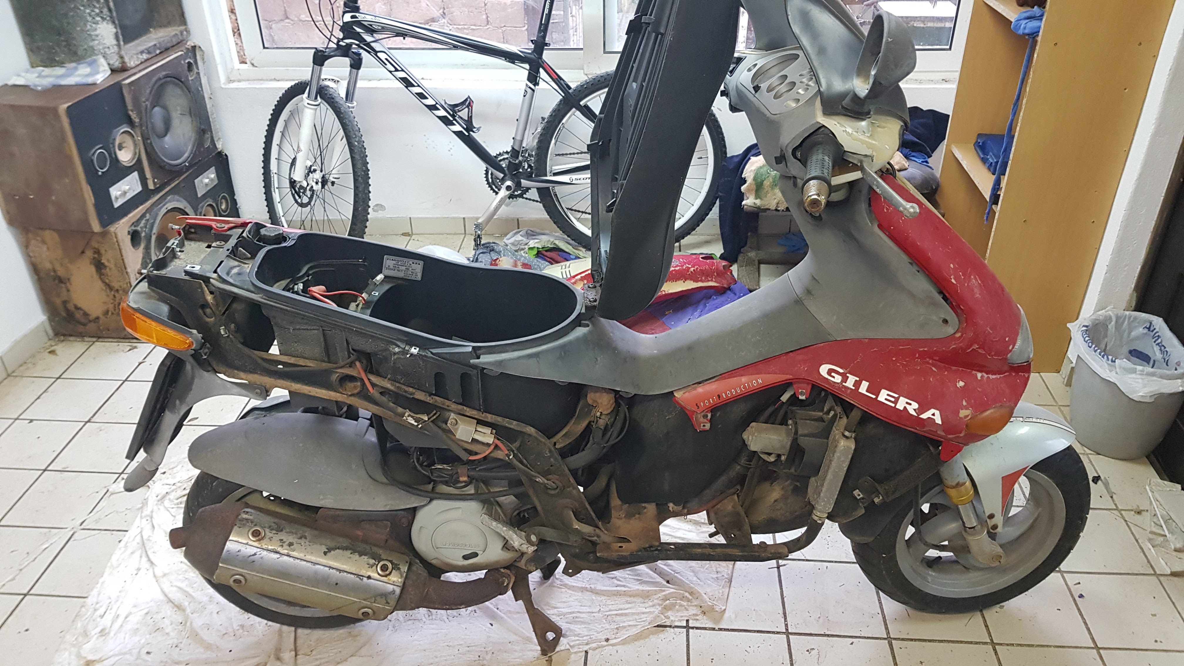

Lijep pozdrav svima, nismo se dugo culi ali napokon se pocelo raditi nesto.. ima posla dosta ali radim s gustom. Trebaju srediti kompletno od nosaca mašine i selena, ležajeva volana, kočnica, guma, felgi plastika.. Plastike planiram sacuvati jer su original i žao mi ih je farbati tako da cu uzeti novi set i ofarbati ga u istu kombinaciju i nabaviti nalje. Što se tiče ostaloga uglavnom težim da bude maksimalno originalna znači bez nepotrebnih kemijanja i gluposti. Jedino sam razmišljao vilice od VXR-a i neki bolji stražnji amortizer čisto radi boljeg držanja u zavoju. I da na kraju nije htio paliti radi akumulatora, uzeo sam novi i upalila bez greške :cool:
Svaki komentar i prijedlog je i više nego dobrodošao (y)
