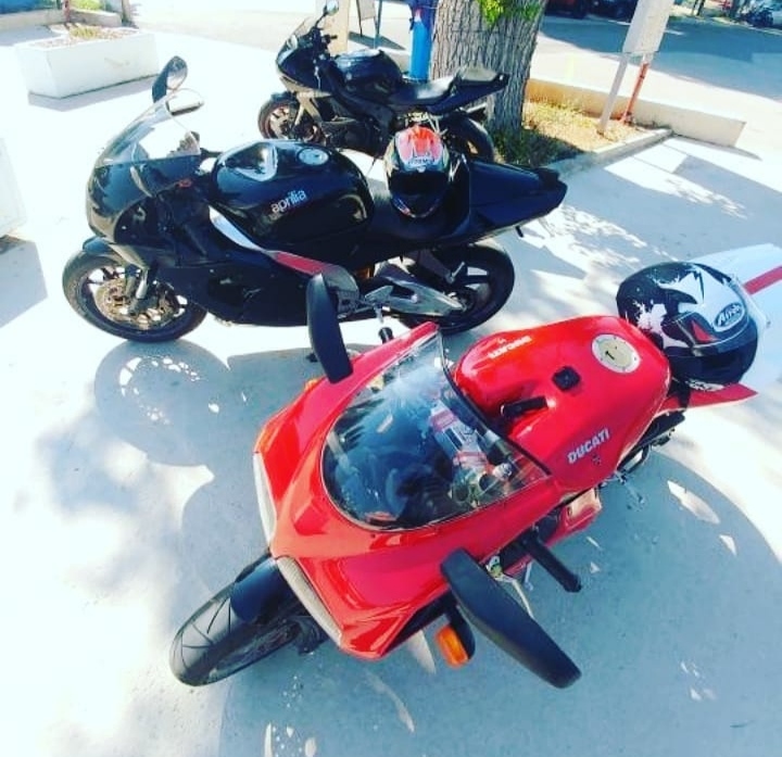

Danas lagani đir po Gorskom kotaru. Vrijeme idealno, ceste prazne...
