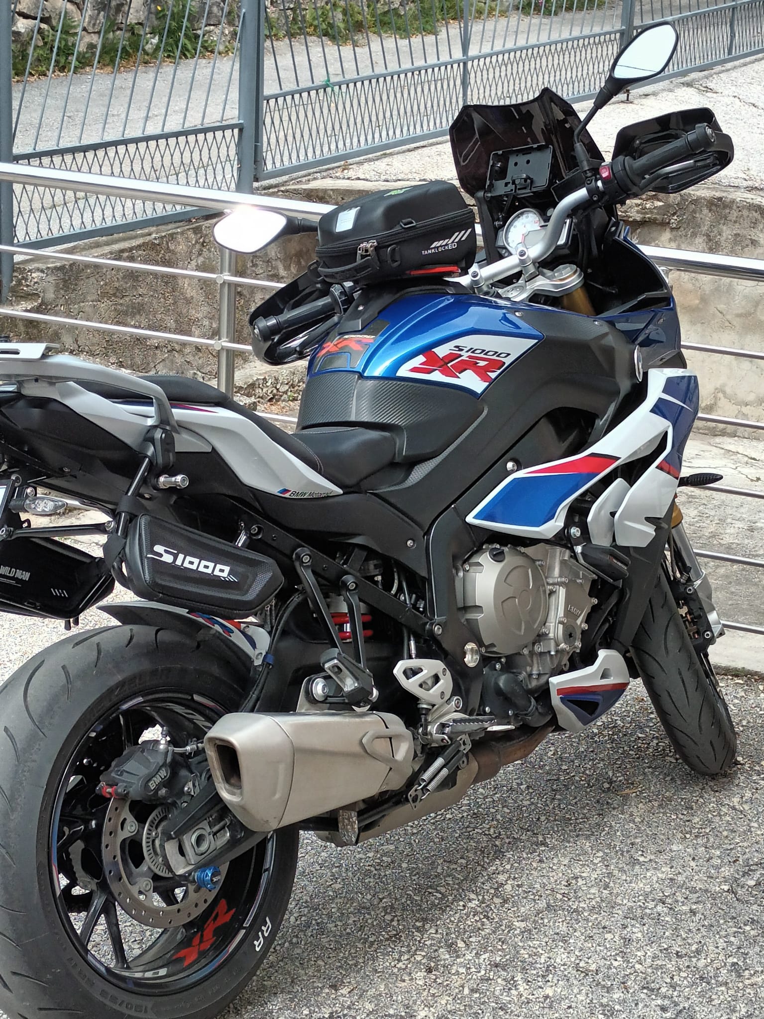

A onaj kruzni je jedna od vecih gluposti koje su napravili, ali morali su nekako napraviti (nadam se samo privremeni) prikljucak na AC. A pritisnuo sam te za tvoje dobro - da te spasim od zle kamere (y)
A za buku i pucnjavu, smiri se to sa db killerom, sa njim tisi nego fabrika sa ukinutom klapnom; vise sam skinuo zbog voznji koje planiram po Austriji pocetkom iduce sezone, pa necu da razmisljam hoce li me neki kd tamosnjih organa nag***ziti :mrgreen: Poslije tih voznji vjerovatno ide povratak na ilegalu, jer zarazan ne extra moment koji je sa granama dobio u srednjim(y)
