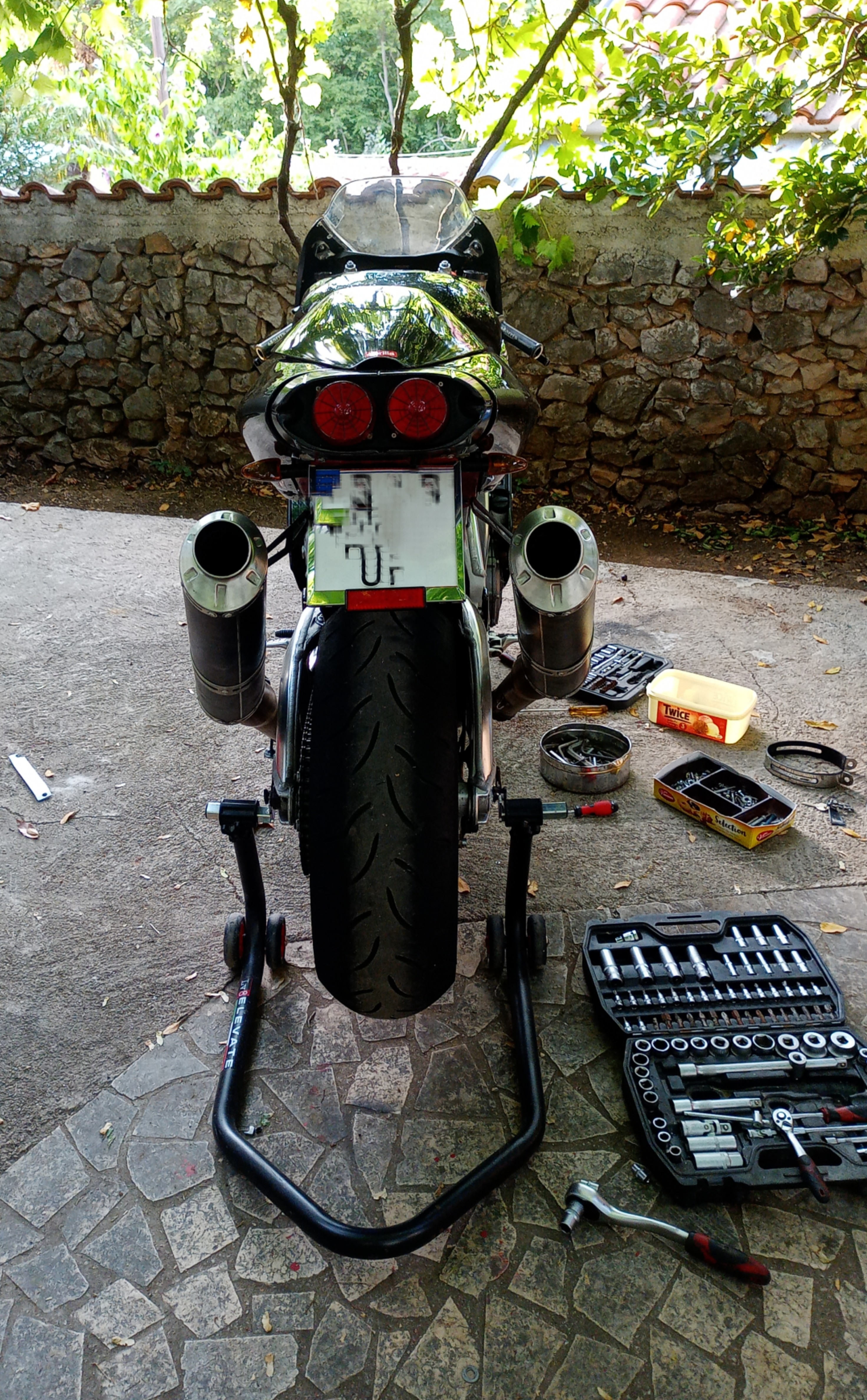

Pozdrav ekipa, evo ja krenuo u neku avanturu 😆 jos prosle godine uzeo 2-2 grane od caponord i otvorene topove od rsv gen2, pa sad krenuo...veselje samo takvo 😆 grane idu na mjesto, al hladnjak ulja se vise ne moze zavidat na postojece nosace jer grana smeta, trebat ce produzit nosace, pa ce onda vjerojatno i ralicu trebat rezati jer tesko da ce ici na mjesto zbog hladnjaka, pa se nogara ne moze do kraja zatvorit jer udara u granu, tako da ce i to trebat rjesit...i onda treba napravit spojne cijevi od grana do topova( pod raznim kutevima, nije samo produzit) al nista sta brusilica i aparat za varenje nece rjesit 😆😆...evo tek pocetak...

Pratim ovo, bas me zanima kako ce ispast, cut i radit. Ja sam htio to na svoj stavit. Al sa malo drugačijim cijevima, 👍
Jbt koliko posla zakurac :D :D
A shotgun ionako lipši :p
kad biš mogao kako kopirat Haga/Edvards grane (Akrapovič) , valjda su rješeni svi "problemi" kad se već oem...
da, zato se takve stvari rade zimi, bar kod mene, trenutno mi je i ovo malo što moram radit po motorima teška tlaka
Reactions: MA-Zvone
Vracam se na 2-1, sranje sa ovim 2-2 🙄 desni hladnjak naslonjen na granu, hladnjak ulja ne ide na nosac zbog grane, treba ga spustit, pa onda ne ide ralica na mjesto kako treba, pa nekako napeo ralica i onda borba zavidat ju na bocne oklope, nogara se nemoze sklopit do kraja, to bi strugalo u zavoju i tako 🙄🙄
