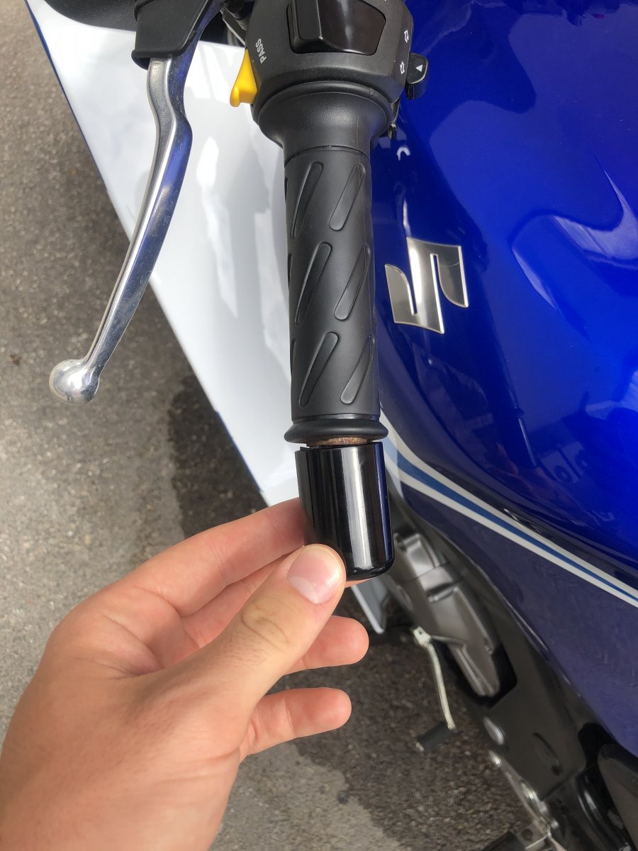

Novi sam na forumu imam jedno pitanje kupio sam suzukija 2005 godiste. Gs500f
I sada uteg mi se lijevi klima malo gore dole i odvidao sam uteg i iznutra se nalazi kao plastični tipal
Sad me zanima gdje bi mogao nabaviti takav tipal plasticni ili otici u bauhausa nabiti tipal u volan i zavidat?

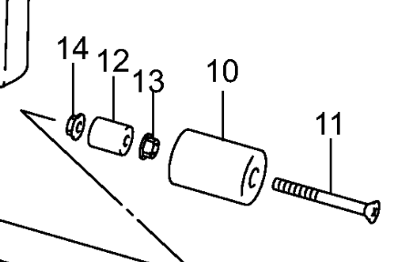

ovako to izgleda u originalu.. vikak, uteg, matica, gumica, matica

Aha neman uopce tog vijka na pocetku i vjerovatno ne hvata vijak na kraju
Jeli znas di bi moga kupit takav komplet?
Dugacki vijak sa konus glavom.. dovoljno dugacak da ide kroz sve i onda kada ga zatezes matice stiscu ovu gumicu u sredini i ona se siri i tako drzi.
Vijak i matice mozes naci u bilo kojoj trgovini sa vijcima a gumicu ako ne mozes naci, original nova je cca 50 kn/kom (minus neki popust)
Hvala ekipa puno probat cu u suzukija u splitu to kupit ako bude
Jer ode unutra kao da je neko tipal stavljao i obicni krizni navoj ne inbus
