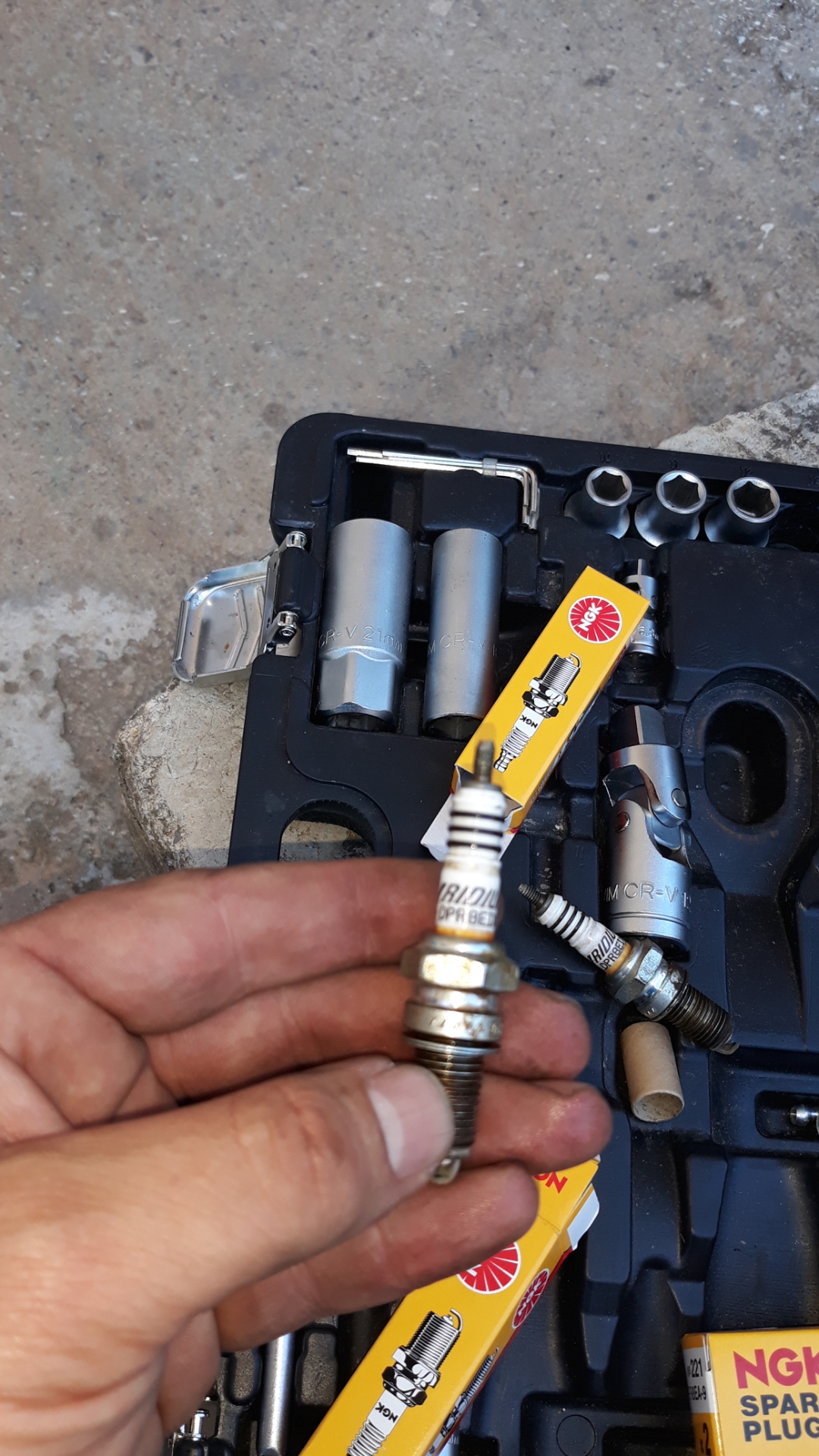

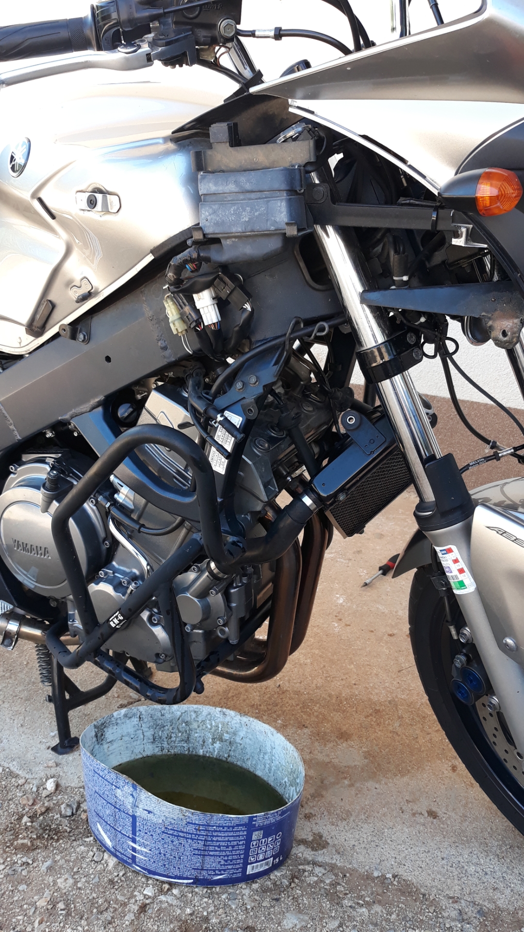

Malo sam jučer servisira Tuduma nakon 20 tkm odkad je umene. Dosad sam samo minja ulje, gume i jednu halogenku od kratkog svitla. Prominija sam antifriz,svićice,filter zraka opra i ponovo namaza uljem-filter je KN.
Svićice su bile iridijum,nisan ni zna dok ih nisam skinija,pošto sam već kupija obične njih sam montira. Kakva su Vaša iskustva sa iridijum svićama na koliko km se minjaju,znam za obične da se minjaju po manualu na 20tkm.

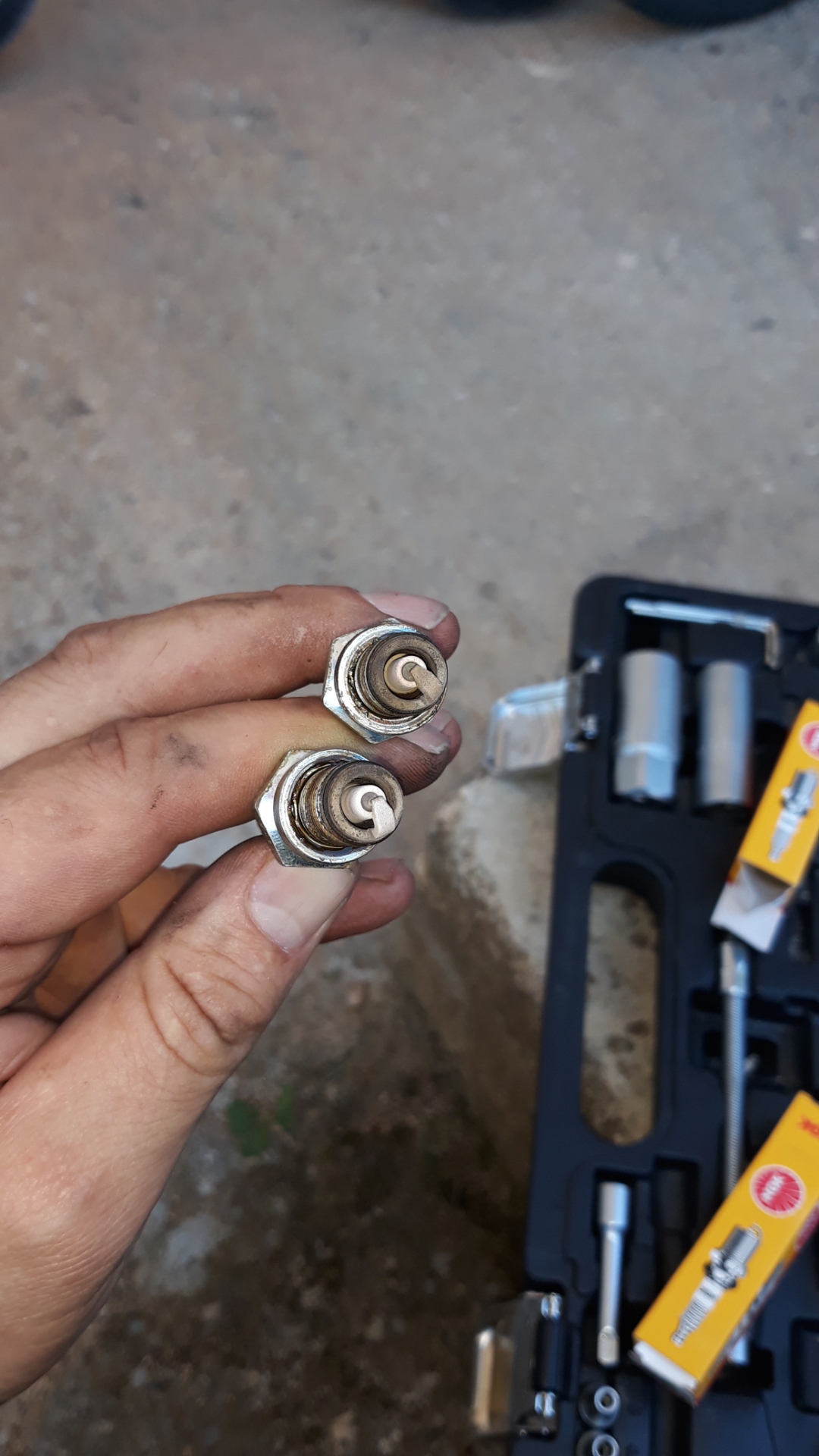

Još jedna stvar što me interesira je ta da po boji starih svićica izgleda da je na jednom cilindru siromašnija smjesa,triba li to podešavat ili je to normalno?

Pa ne izgleda mi to neka velika razlika... Ali ako se baš hoćeš igrati, može se podešavati unutar dijagnostike (nisam ziher za TDM, na Fazeru se moglo). Ali to opet moraš kod nekog tko ima opremu za mjerenje ispušnih plinova. Ja ne bih oko toga radio probleme.
Iridijske svijećice bi trebale trajati duplo dulje od običnih, barem na autima je tak (obične 30-60 tisuća, iridijske 100+ tisuća). S obzirom da je Tudumu imaš samo 2, nije problem investirati malo više, ali da ima potrebe, nema. Ja sam na 850 stavio jer sam ih nabavio jeftino, ali naravno nikakvu razliku nisam osjetio.

Na Tudumu se isto može podešavat smjesa priko satova al to nisam nikad radio pa nebi prčka napamet. Sa motorom nisam ima nikakvih problema uvik je uredno palio i vozio. Samo sam tio čut mišljenje iskusnijih vlasnika. Za ove iridijum svićice nisam ni zna da su nanjemu dok ih nisam skinija (da sam zna da jesu sigurno bi ih kupio) a pošto sam već kupija nove obične,reko idem im montirat pa ćuvidit oće li bit kakve razlike.
