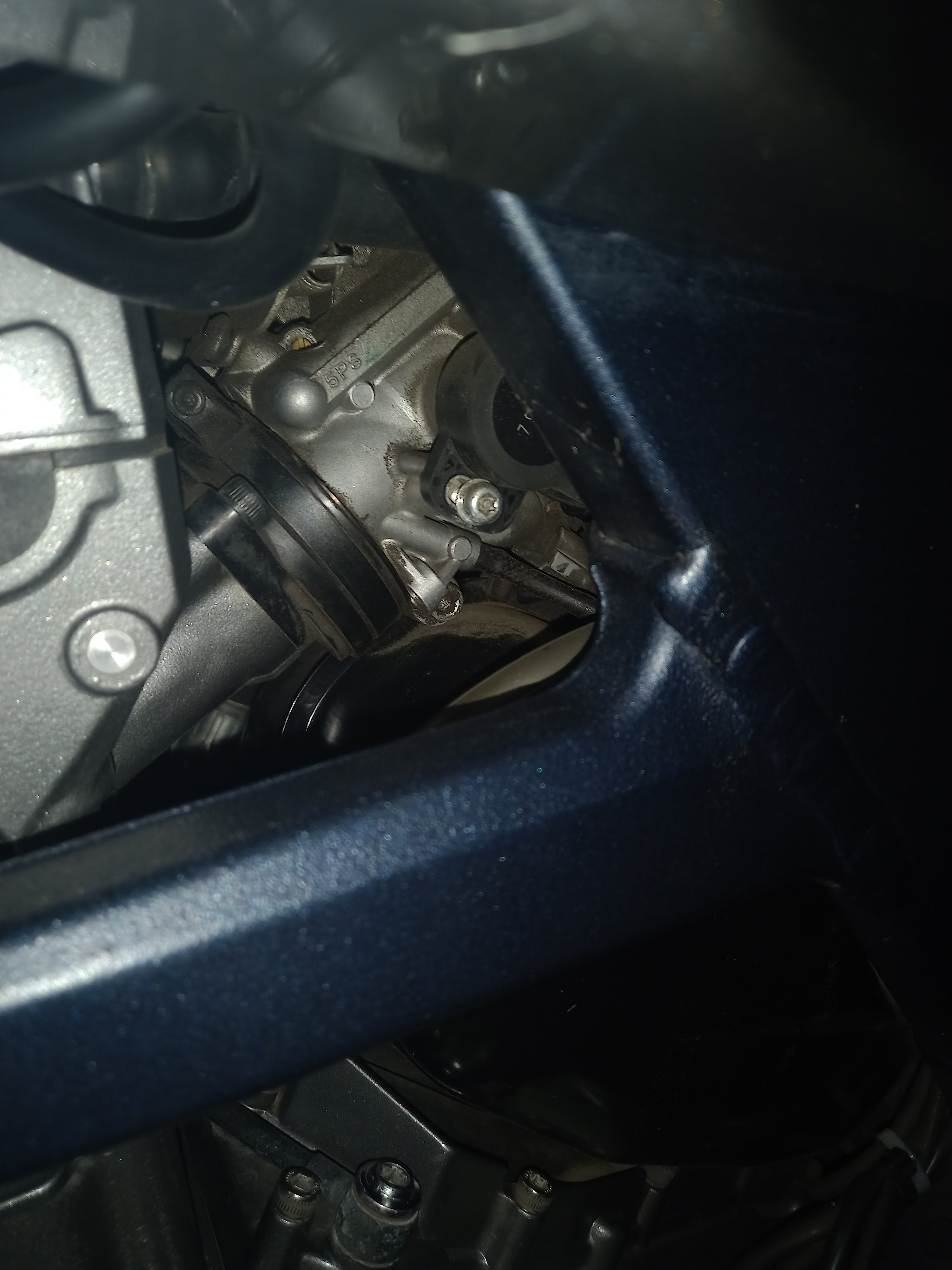

Mehaničar mi je na vakum podesio "leptire" i neki gumeni čep je imao rupu pa je jedan cilindar drugačije radio. Sada radi ko urica. :giggle:
Vjerojatno neki čep na usisu, možda baš od toga di se spaja vakuum za podešavanje sinkronizacije (na 850 karburatora).

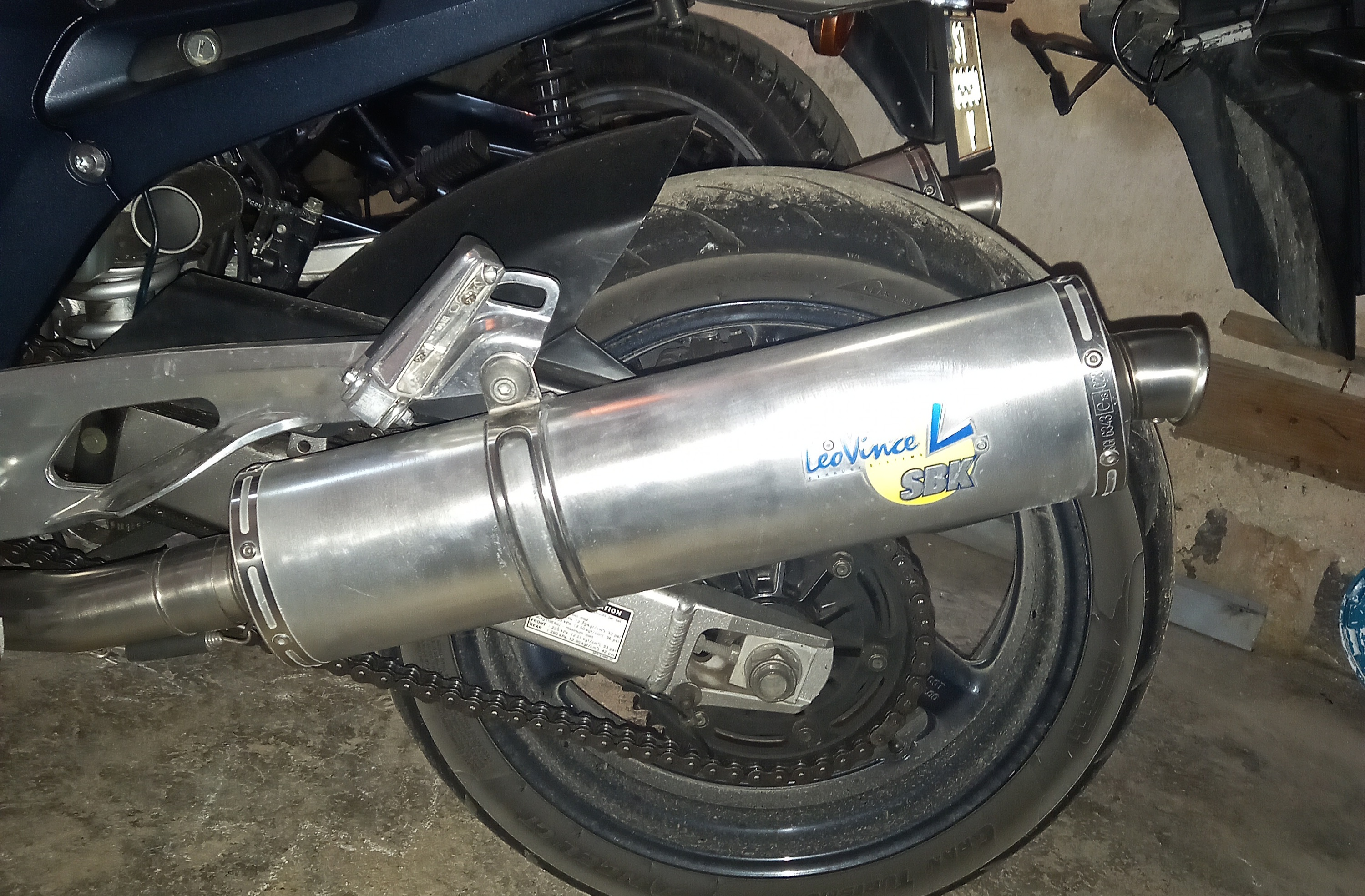

Najvjerovatnije da se radi o ovom čepu na prvoj slici,druga slika di se nalazi i usput da se pohvalim namontira sam Leo topove 😎
