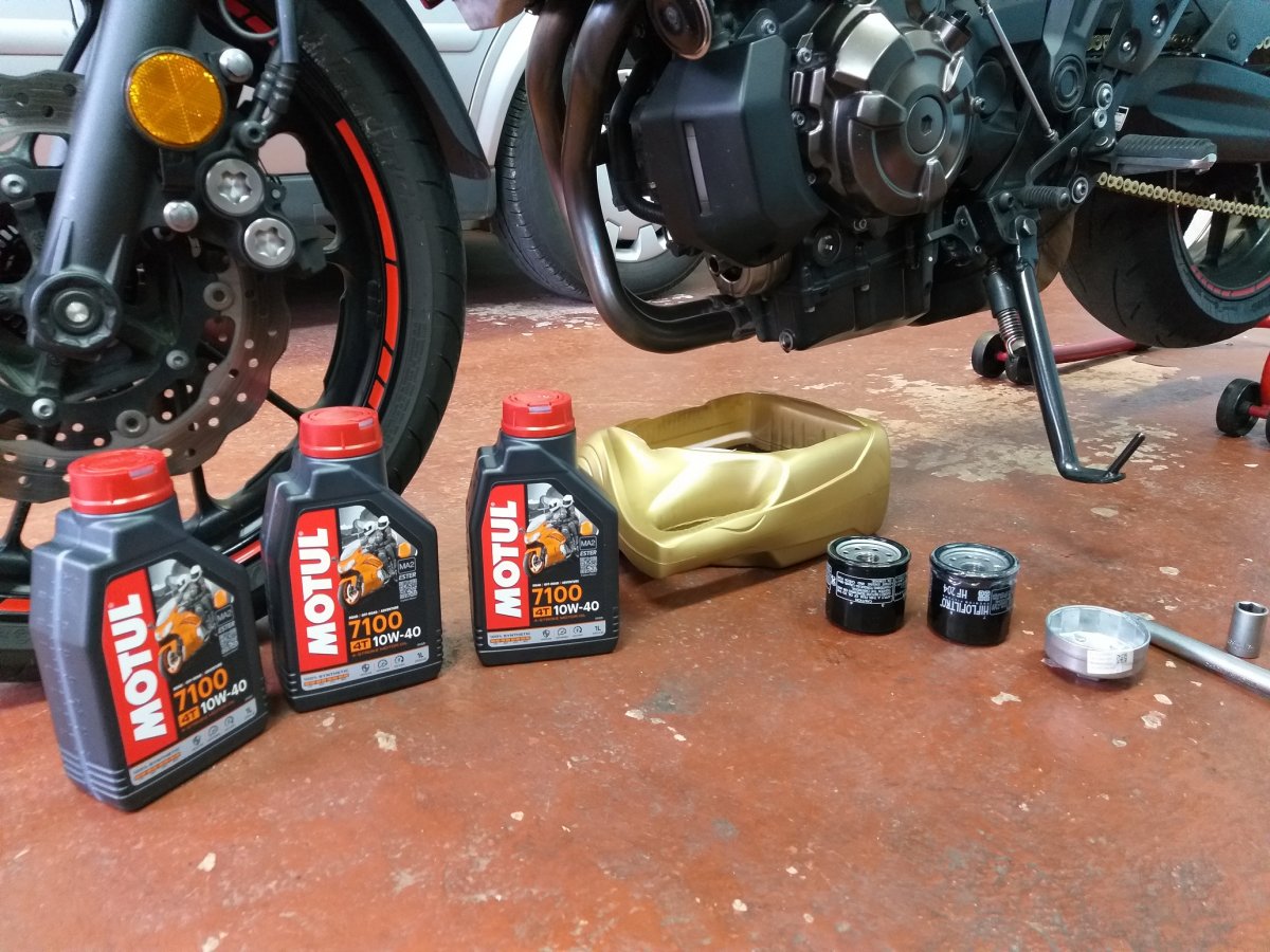

Na slici ispod vidi se stari filter zraka koji je promijenjen pred 20 tkm ali pošto je već rezervoar skinut odmah sam i njega promijenio iako manual kaže svakih 40 tkm.
Ovo gore sam radio kada je mašina skroz hladna. Na slikama ispod prikazana je izmjena ulja i filtera ulja koju radim svakih 5 tkm ( manual kaže svakih 10tkm ulje i svakih 20tkm filter ulja). Do sada je bilo yamalube FS4 10W40 jer je imao garanciju a sada će biti Motul 7100 10w40
Do sada nije ništa ulja trošila, ipak je to Yamaha
