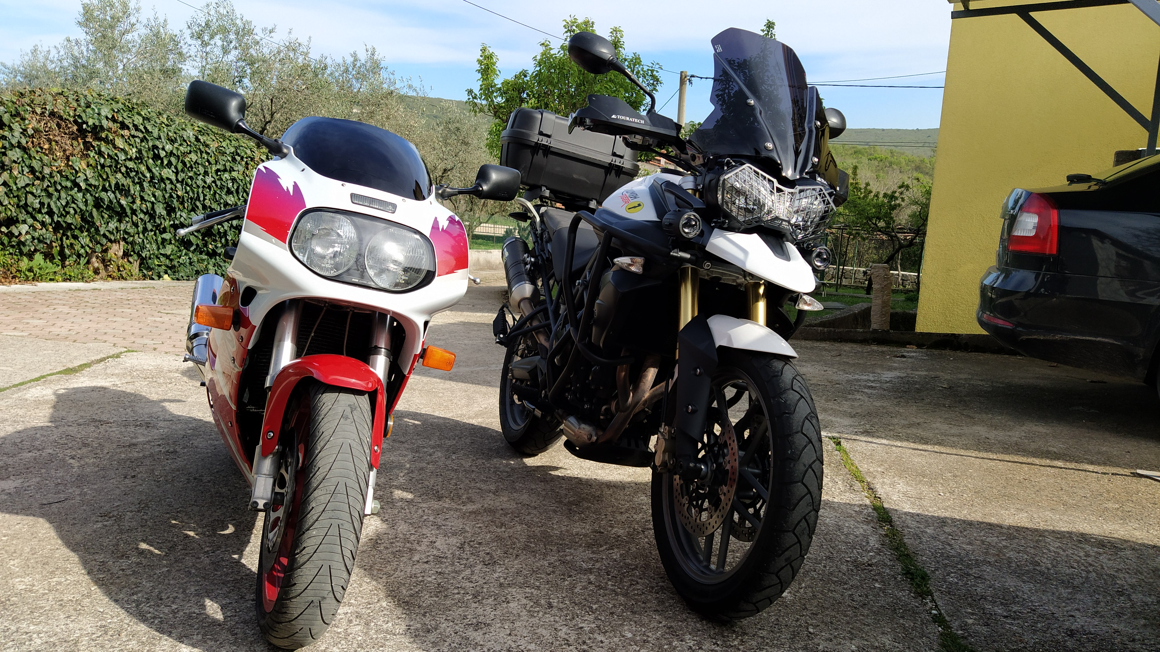

Kaže mu ovaj..."a di si ti bio 94-te a?"
Reactions: rkrosl1
