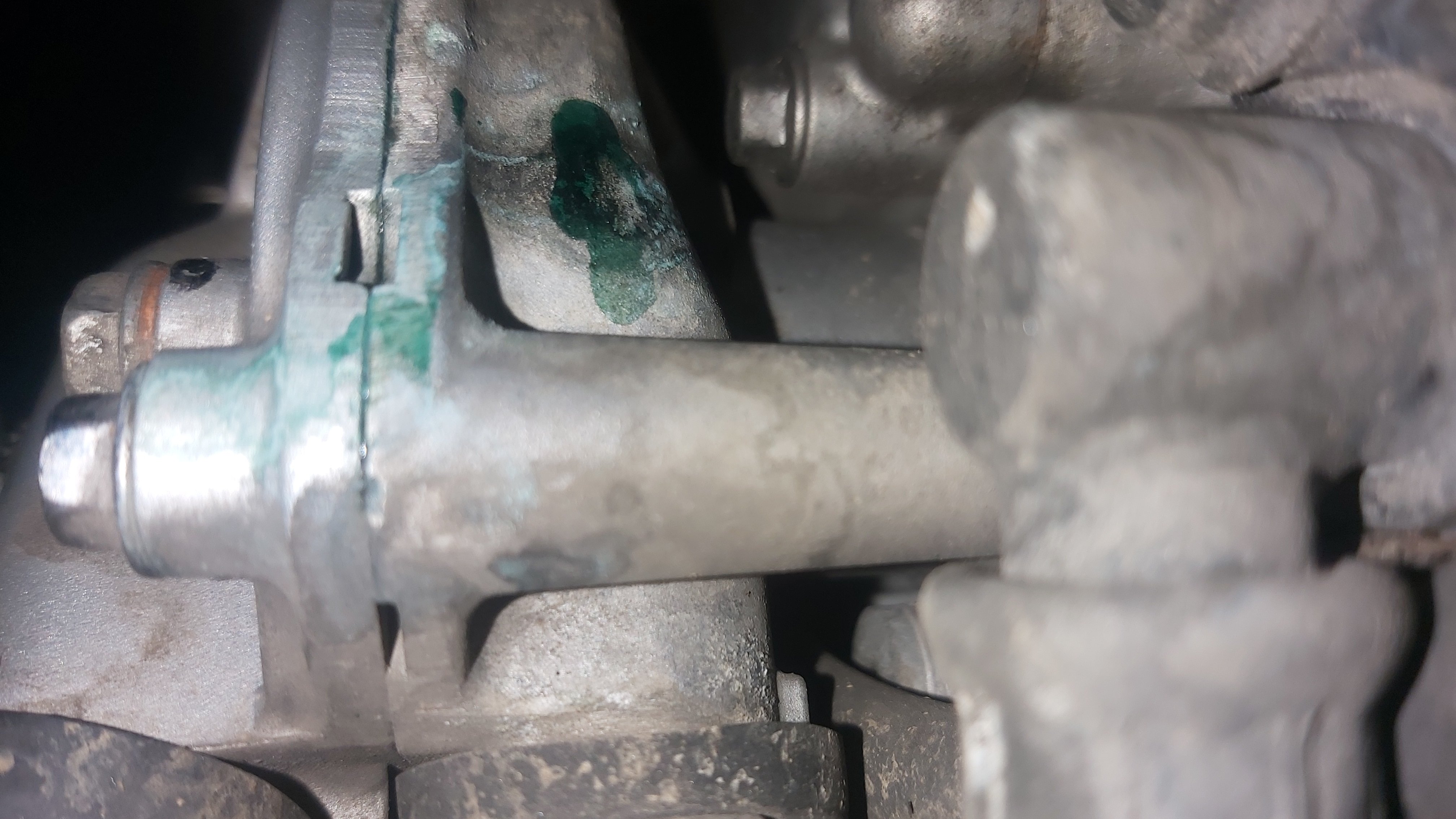

A sad sam se malo vozio ...cini mi se po ovome da posta drito po spoju...ne puno,ali lagano slini... 20210727_210045.jpg

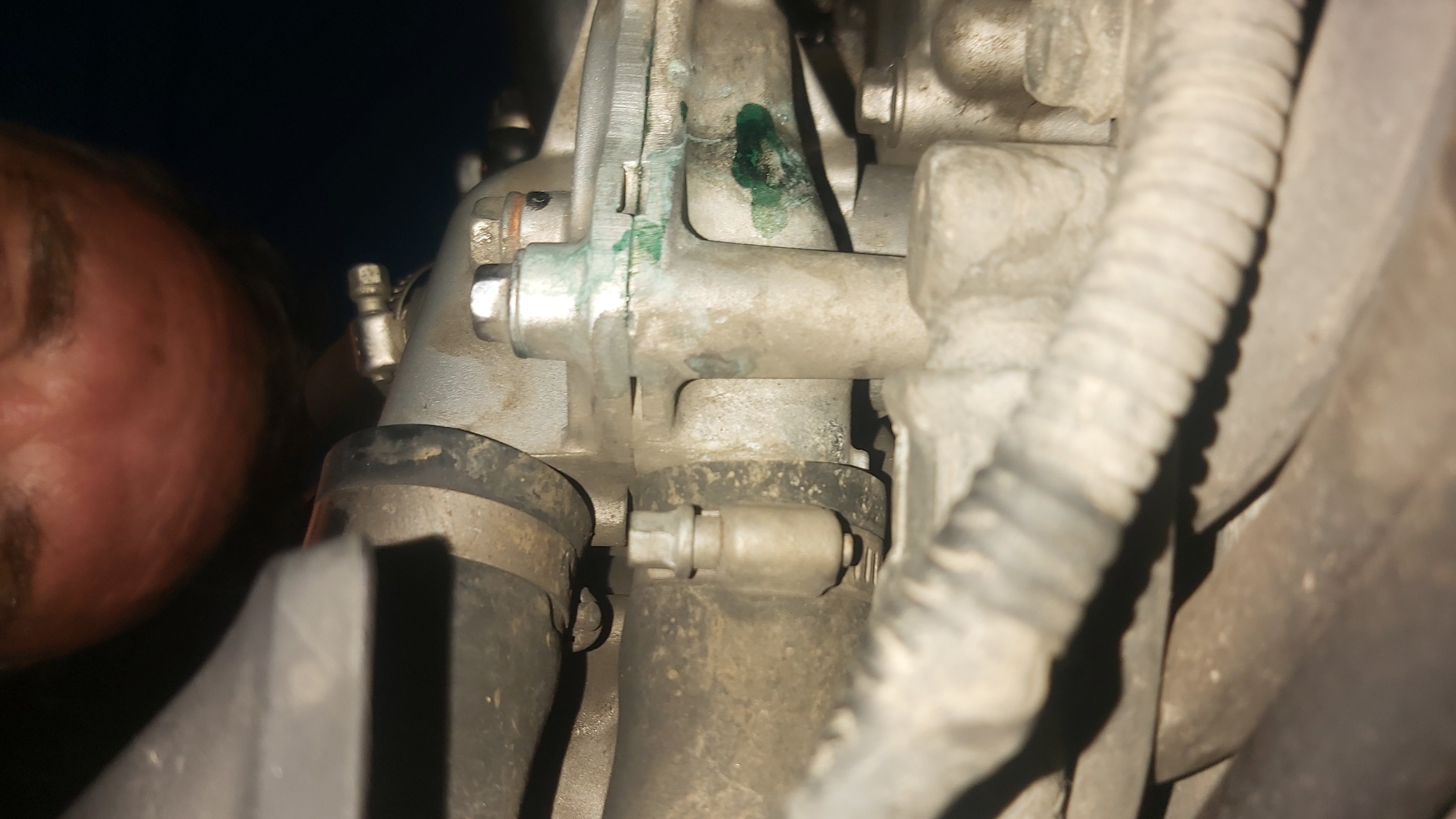

Ne treba nova, u većini slučajeva, da se koplet rastaviti. Odmjenit brtve i simmeringe i opet 70 000 km, prepostavljam.
Jel se moze vozit?posto je za vikend neki plan od 500km,a.servisera mi nema u zg do ponedjeljka
Nemoj se igrati sa tim mi, da nebi bilo i vise od 2000kn...
Ili stavi u hladnjak kave/paprike 😆
Ako ti slini na dihtungu ne bi trebalo bit problema, a bit će puno jeftinije dihtung (8) za promijenit
Zašto nova pumpa ako semering ili dihtung curi ?
Zato sto uglavnom procuri zbog simmeringa oko osovine.
Njegova zamjena nije predviđena, ide nova pumpa, honda ne prodaje te dijelove.
Ali treba pogledati, a i ako motor ima dosta predjenih, ne bi bilo loše zamjenit pumpu, ako nema najstora koji restaurira pumpe pouzdano.
...zanimljivo,prestalo kapat i slinit,tri dana za redom,nesto po gradu nesto van grada,visoka teperatura,sve radi normalno...sam se izljecio?
...jedino sta sam bio na servisu par dana prije nego sta sam primjetio da kapa i slini,znam da je serviser provjeravo tekucine...da nije bilo tog previse unutra?
