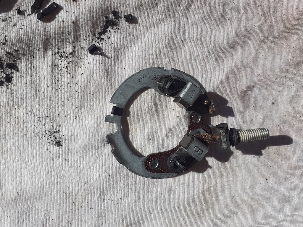

Da, definitivno četkice. Bakrena pletenica na četkici označenoj slovom "B" spojena je bočno na grafit a lim u kojem se nalazi ima utor po kojem klizi kako se četkice troše.
Sad je ta pletenica došla do kraja utora i ne da da četkica ide dalje pa sad gubi kontakt sa rotorom anlasera.
Naručene danas nove, rekli mi da stižu za 4-5 dana od zaprimljene uplate.

Šit, :misli:,  da sam barem malo pričekal možda bi i jeftinije prošel. Sad sam naručio kod Novema nove za nemalih 590kn. zato jer je bakrena pletenica četkice "A" punktirana na taj okrugli lim i prodaje se zajedno sa njim a taj đavo sam stoji 260kn.  :x
Znam da četkice ne bi trebale biti skuplje od par desetaka kuna.
Ja sam kod njih kupovao cetkice anlasera za rotaxove motore, kostale su cca 20 kn po komadu.
