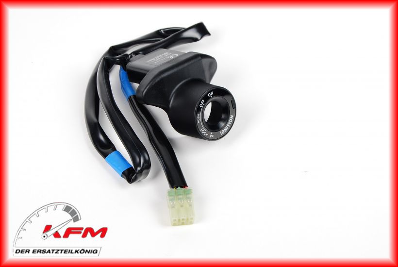

Simptomi su bili da je motor samo stao i vise nije htio upaliti elektropokretac je radia normalno (vergla je)al pumpa nije tila ubrizgavat i onda je taj mehanicar stavia na releju s ljeve strane mali osigurac koji spaja zicu od pumpe i plus na releju tj da pumpa radi non stop i rekao mi da moram prominit kompjuter da je izgoria izlaz na kompjuteru...ja sam kupia novi kompjuter i bravu sve spojia ali pumpa nece opet da radi...

Sad se malo prisjecam ...drugi kompjuter i bravica bez imobilajzera s istog donora nikako ne može paliti jer kod kljuca ide preko imobilajzera. Naj bolje ti vratiti sve sa tvoga motora nazad i tražiti grešku. Ne znam dali si pregledao sve osigurace znaci ne samo one kod akumulatora ima ih(2-3) i na rami prema dolje jbga ne sjecam se više tocno gdje , vec su ti rekli za prekidac paljenja i da budeš siguran da nije do njega spoji ga direktno, obavezno provjeriti prekidac bocnog nogara provjeriti dali radi i skini dekl di je mali lancanik i dobro oprati od masnoce jer tamo je senzor za brzine.
Ok, sad kad znamo da motor vergla ali ne pali, znači da nije problem s kill switchem, a pošto je i pumpa ispravna, nije niti do nje.
Može biti da je problem do instalacije prema pumpi (možda i osigurač, ako ima poseban, ne znam na pamet, treba vidjeti), ali više sumnjam na ključ tj, imobilizer.
Da li imaš crveni ključ?
Za početak vrati stari ECU jer uz ECU mora ići i njegova imobilizer antena, a onda tako i ključ koji je uparen s tom antenom (tj. ECU).
Imao kum takav problem na Yamahi Xmax. Kod njega je bio CDI (tj. ECU) pa smo morali mijenjati i CDI, i imobilizer antenu. Kako bismo natjerali stvar da radi, taj "novi" ključ smo montirali ispod maske blizu antene, a stari se koristio za okretanje brave i paljenje.
