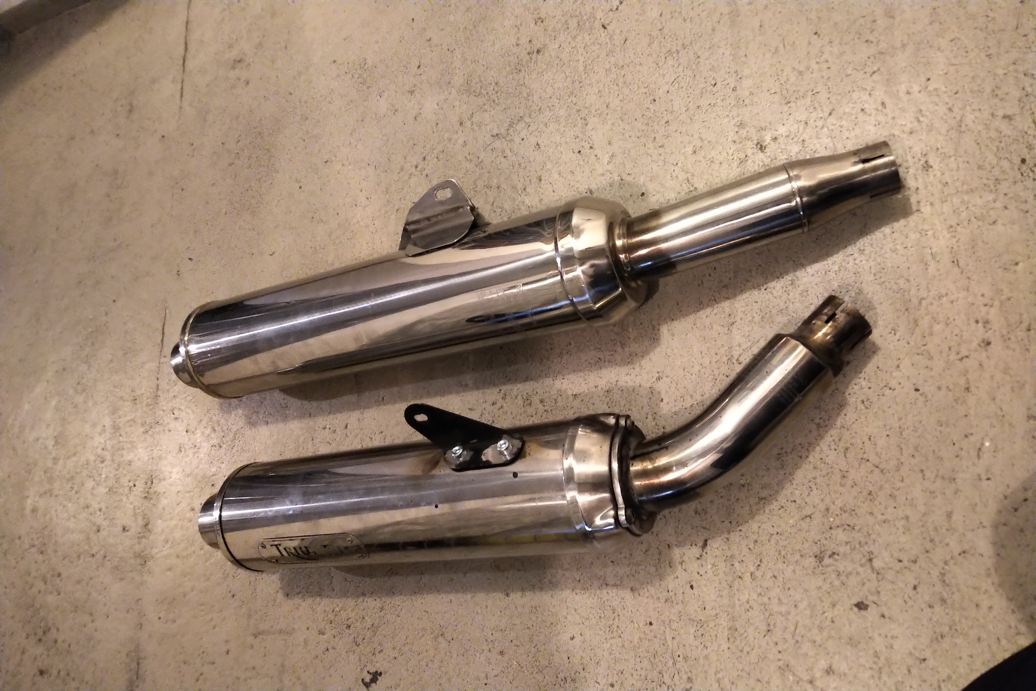

Pozdrav,
Ima u sjevernoj HR firma ili majstor koji bi mogao iz original auspuha (samo top) izvuči malo jači zvuk?
Dakle, malo probušiti prigušivače, možda podebljati kanale ili kaj ja znam kaj tu svega ima unutra...
Zakaj?
Mogu kupiti jako jako jeftino originalni top za moj motor (Triumph speed triple) , ali mi se ne sviđa zvuk. Imam i 2 čun ing auspuha, ali jedan je ružan, drugi nema žig. Dakle, najbolje bi bilo tjunirati originalni, izgleda radi, i žiga radi. Znam da policija mjeri i DB, ali to me nemuči. Odnosno, ako izgleda original, rijetko da poduzimaju nešto
mnogo češće me služi konobar nego pamet
:LOL:
Nije to uopce losa ideja, tko zeli malo bolji zvuk a zadrzati originalnost....pogledaj po netu/youtube...ja sam davno to htio na auspuhu od fz6...nasao na youtubu, samo se islo sa full dugackim svrdlom direkt u auspuh i to je to
Ja sam to za KTM 1290 napravio kod Kucelja za 900 kn. Otvorio je originalni auspuh, izbacio komoru i dodao Db killer. U odnosu na original, lijepo basira, kad staviš Db killer radi jako tiho. Tehnički prošao bez problema.

Sličnu ideju i ja imam ali ja bi bušio samo prvu pregradu i onda bi na vijak stavio prsten koji bi zatvorio rupe u slučaju potrebe.

ili iz ovog original desno  (gore) uzeti granu i staviti na liebi (donji)
hvala, to je to. budem mu odnesel oba auspuha, nek mi složi jedan iz ta dva

Meni je to prije radio Ignac iz Samobora i bilo je odlično.
