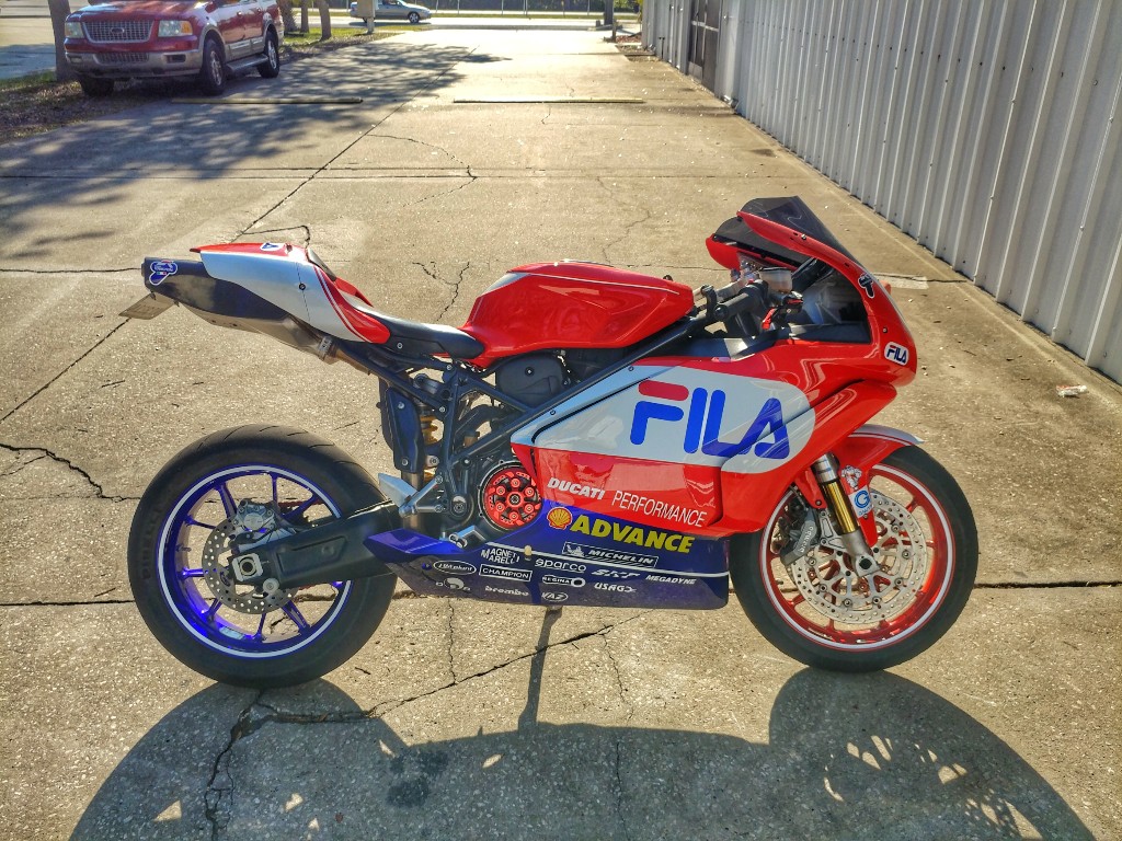

Karoca italijanska..
Mjenjao antifriz i stavio suvo kvacilo..
Na 215F(farenhajta),motor se u voznji ugusi mehanicki,struja radi,ni ne ugasim kontakt,zaverglam i upali se..na mjestu radi normalno
Ispod te temp radi bez greske i u voznji i u mjestu..
Je imao netko slican problem,il zna rijesenje?
Ne znam di krenut.. Hvala

Pa to je već preko 100 °C, što je dosta. Jesi siguran da ti nije ostalo zraka u sistemu prilikom mijenjanja?
Sve mi smrdi na neku "zaštitnu" elektroniku.
Nema zastite, gasi se na cca 120-125 a ovo je jedva 101. Jesi lijevao antifriz odjednom ili u navratima? Sta znaci mjenjao suho kvacilo? Jel dirana elektronika oko kljuca? I zasto F, gdje si tu kantu nabavio?  :mrgreen:
Pogledaj rezervar kakva je situacija ja sam imao problem gusio se motor u voznju problem bio sporak I zahrdan rezervar to je na tu liniju bolna tocka  .
Meni je slično bilo kad mi je crkla pumpa goriva. Tank je bio OK.
Provjeri imaš li dobar/konstantan tlak.
Lanac je dobar kad sjednem :p
Na guranac nece upalit,al alnaser oce..
Zraka u sistemu nema jer cirkulira voda,pali ventilator di treba,i ne raste temperatura..
