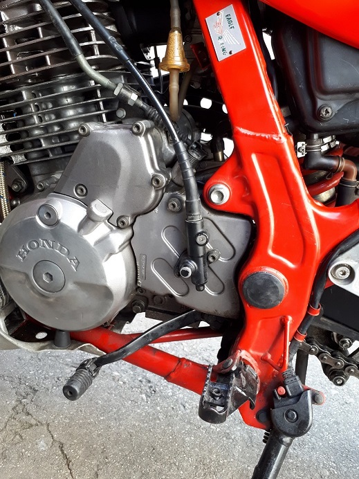

Kod mene je ovako, ali jos uvijek pokazuje vise.

Je, kompliciranije je, s razlogom, voze se oba seta guma, i to jos na sasim drugoj vilici koja koristi osovinu na koju ne pase orginalni puz brzinomjera.
A i trazi se strucnjak za finu mehaniku otkad si spomenula magnet u brzinomjeru.
Ja nisam radio preradu, tako sam kupio i motor jos nisam ni registrirao, niti vozio kako treba, samo po dvoristu.
Malo ce me smetati takav nacin prijenosa brzine, jer kombiniram prijenose i kotace. Ka putujem dugi prijenos, a za kratke izlete na brdo, kratki.
Tako da ce najvjerovatnije orginalni brzinomjer letiti van.
Denis, ako imas Husky, KTM ili nekakav hard enduro tipa WR, ja bi tu isao na Koso  db-01r, oni super pasu na takav motor. Kvalitetni su, lako se namjestaju. Kao davca impulsa koristi okrugle magnete koji pasu imbus vijke koji drze prednji disk.
Nisu tako ni skupi, cini mi se, ja sam davno kupio kod louisa za 90 eura.
