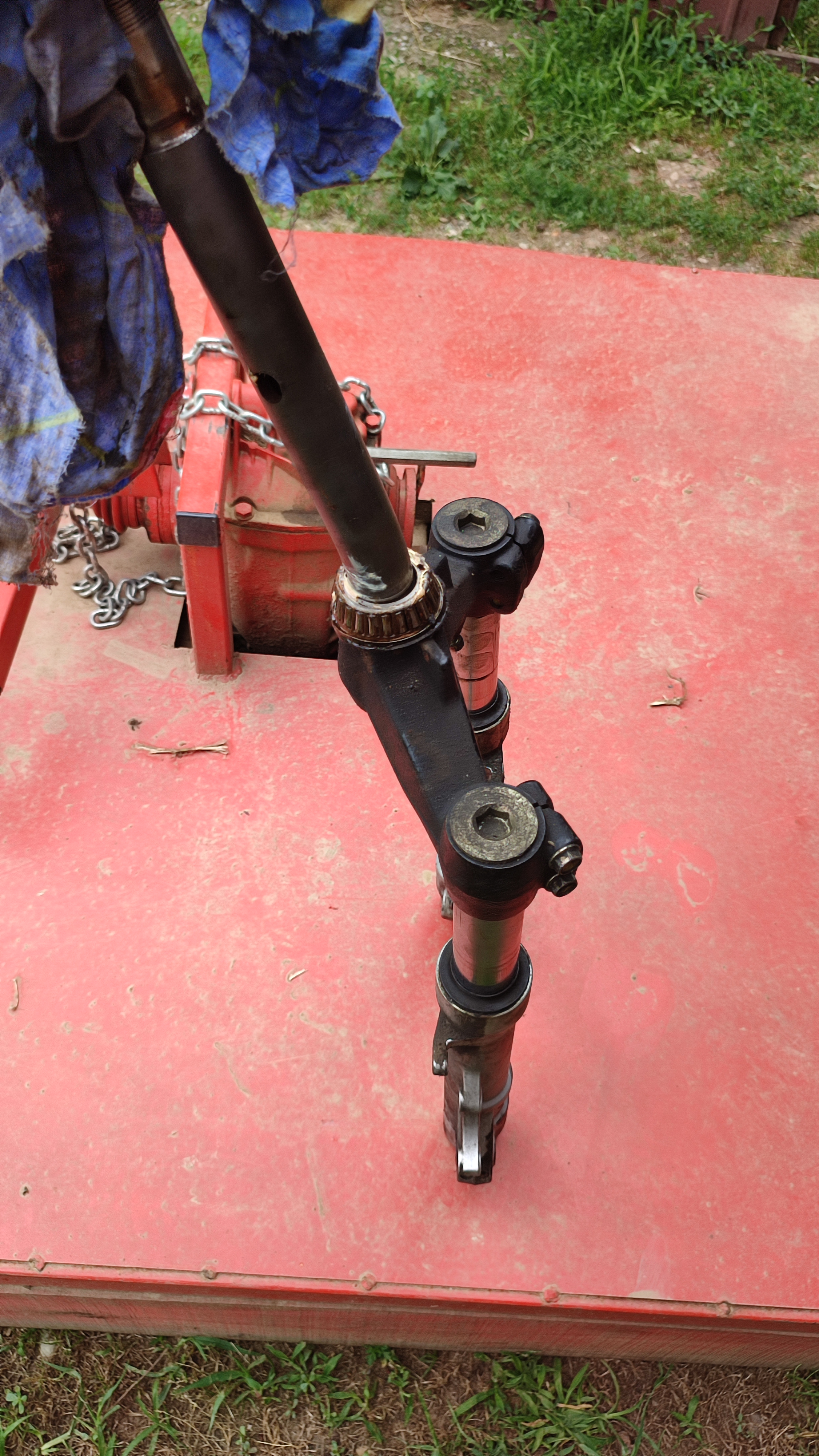

Naime imam motocikl Gilera Nexus 500 kubika
Imao sam nezgodu s njim.
Poslije toga ga ne mogu upaliti pa me zanima šta bi mogao biti problem.
Može da vergla ali ne pali..
Nogom sam oštetio oko brave onaj dio gdje je kod i evo slike kako trenutno izgleda pa me zanima može li to biti problem što ne pali?
Pa nisi ga morao nogom jos ako si pao s njega :ROFLMAO:
Malo da ga popravim hahaha
Šala naravno,u udaru se desilo,ne znam ni sam kako

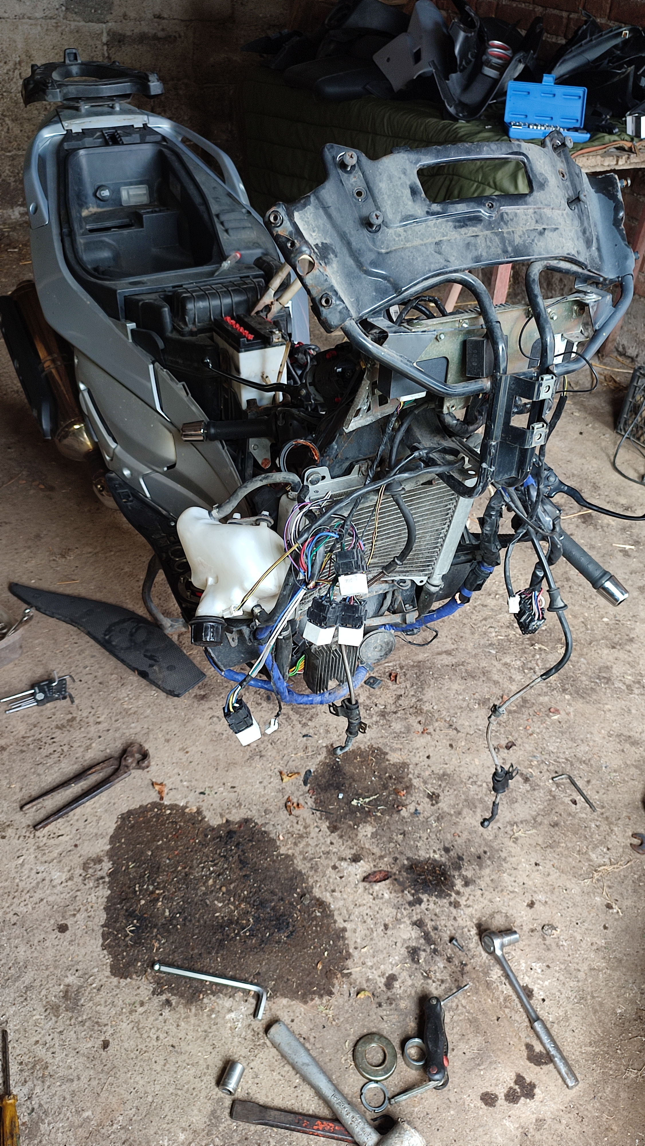

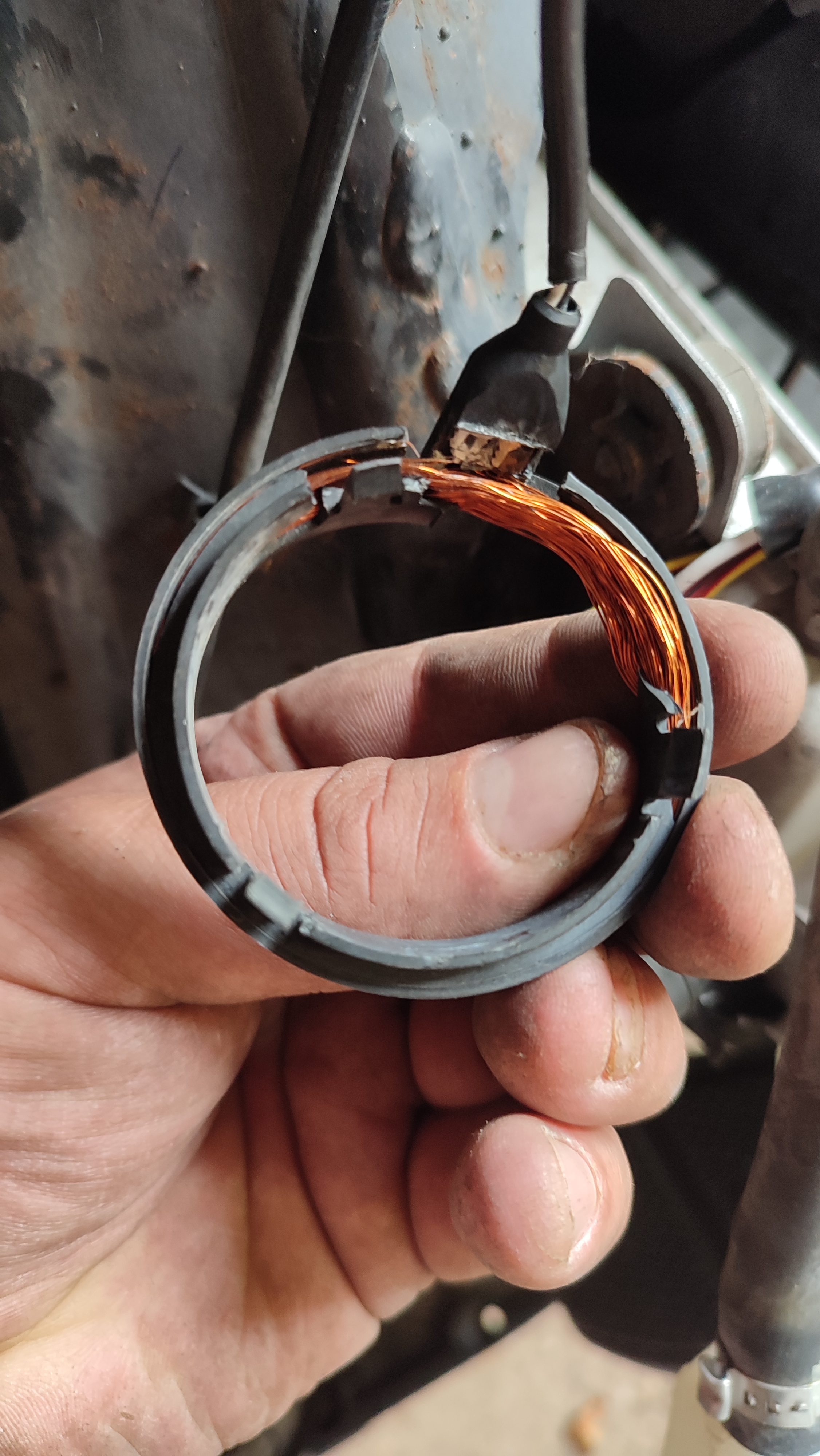

Riješeno je. Ipak jeste bilo do ove antene što očitava kod.Masina pali. Polako se motor sklapa. Sad imam problem što mi diže temperaturu dok radi,ali 3 mjeseca je motor stajao,možda termostat ne valja,s tim da je i hladnjak drugi ubačen,možda i on nije uredan..
