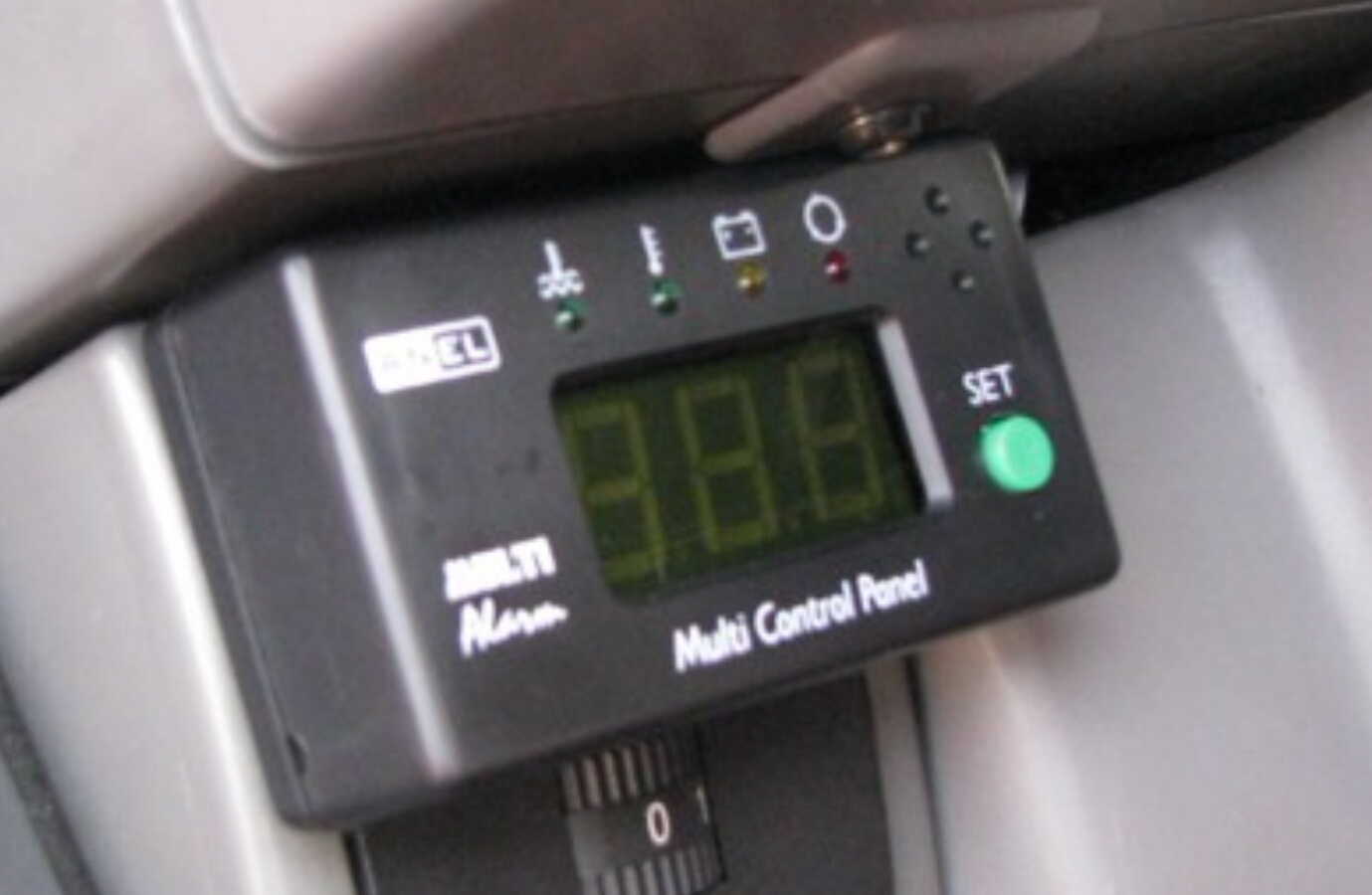

Zanima me da li netko ima saznanja gdje mogu kupit u RH mjerač temperature univerzalni, po mogućnosti manji digitalni i da se može spojit na indikator vode ili gdje se već spaja.
Znači nemora bit striktno takav kao u prilogu, glavno da može izmjerit temperaturu vode, a ostalo ako ima još bolje.

I još jedno pitanje za električare, ako bi recimo spojio onaj digitalni termometar za mjerenje vanjske temp iz kauflanda što ima onu nekakvu žicu na sebi na indikator temperature motora sa vodenim hlađenjem da li bi to radilo? U teoriji pretpostavljam da bi, ali...
Svaki info dobrodošao i tnx  (y)

Za mjerenje temperature postoje različite sonde, ali su dva najčešća principa. Jedan je da se na sondi promjenom temperature stvara mali napon koji se onda interpretira kao temperatura ili da se sondi mijenja otpor i onda se ta promjena interpretira kao temperatura. Morao bi saznati koji signal daje sonda na motoru, a što može prihvatiti ovaj iz Kauflanda da vidiš da li bi točno pokazivao vrijednost.
Znači teoretski kad bi tu sondicu na toj žici od termometra ubacio nekako u antifriz na recimo crijevu od kućišta termostata pokazivao bi temperaturu tekućine i to bi bila najjeftinija opcija, osim ako nebude mogao izmjerit tih 90ak stupnjeva koliko se zagrije antifriz.
Iako bi mi draže bilo pronaći taj multi control panel pa dobijem sve.
Trebao bi moći izmjeriti, ali opet treba provjeriti koliki je temperaturni raspon što može mjeriti. Ako je zamišljen kao mjerač temperature zraka često budu do 60 C ili tu negdje. Ima na Ebayu i Aliexpressu svega za male novce, možda je bolja opcija tamo malo pogledati što se nudi.
