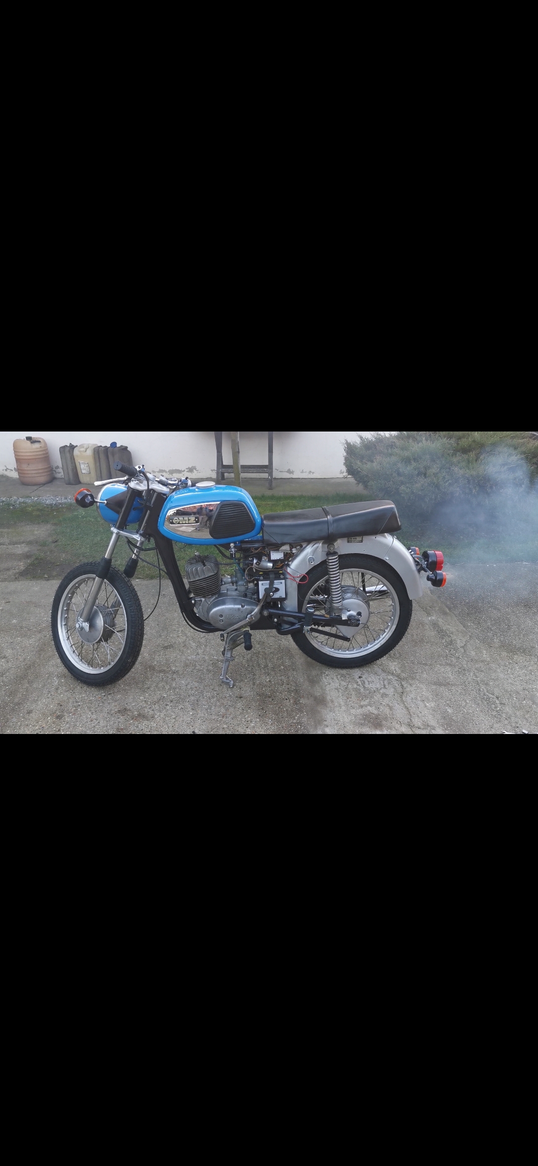

Evo kako je dimilo kada sam na 2l goriva stavio 60 ml ulja 🤣, morat ću smanjiti drugi put ulje pa da manje dimi da stanicu tehničkog pregleda ne pretvorim u Zenicu

Taman. (y)
Reactions: Prinz
To je to...samo goni... :mrgreen:
Reactions: Prinz
